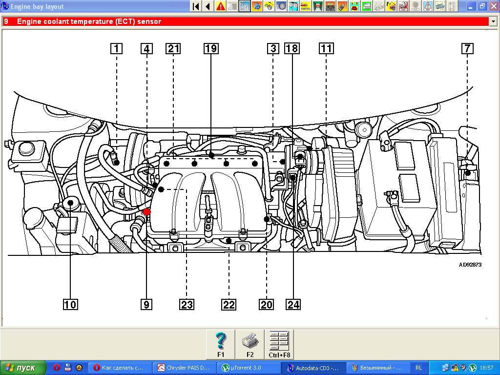

dandde Posted January 31, 2012 Share Posted January 31, 2012 (edited) Сними фишку с температурного датчика, на мозги пойдет сигнал -40. И заводи. Edited January 31, 2012 by dandde Quote Link to comment Share on other sites More sharing options...
rusmiass Posted January 31, 2012 Share Posted January 31, 2012 (edited) Загнал в теплый бокс, через час завел ! Опять тяжело... с дымком.... Настроил сигнализацию заводится через каждые 2 часа, У нас уже -32 C, а утром ехать надо ... Во время заводки запах бензина, крутит уверенно, пытается цепнуть, но безрезультатно ! Проблема не решена... Может начать заново ? Свечи, масло, сетка насоса, сам насос, АКБ - нормальный!, спирт в бак, ВВ провода ??? Всем спасибо , спать пойду ... Edited January 31, 2012 by monte carlo Quote Link to comment Share on other sites More sharing options...

игрок Posted January 31, 2012 Share Posted January 31, 2012 а чо там смотреть-то? плещет бензус из-за всего пары косяков: лямбды, маф и датчик температуры интейкового воздуха. кроме мафа все копеечное, а маф можно и одолжить. на крайняк - покопаться в сети и найти таблицы сопротивления и промерить обычным амперметром Quote Link to comment Share on other sites More sharing options...
