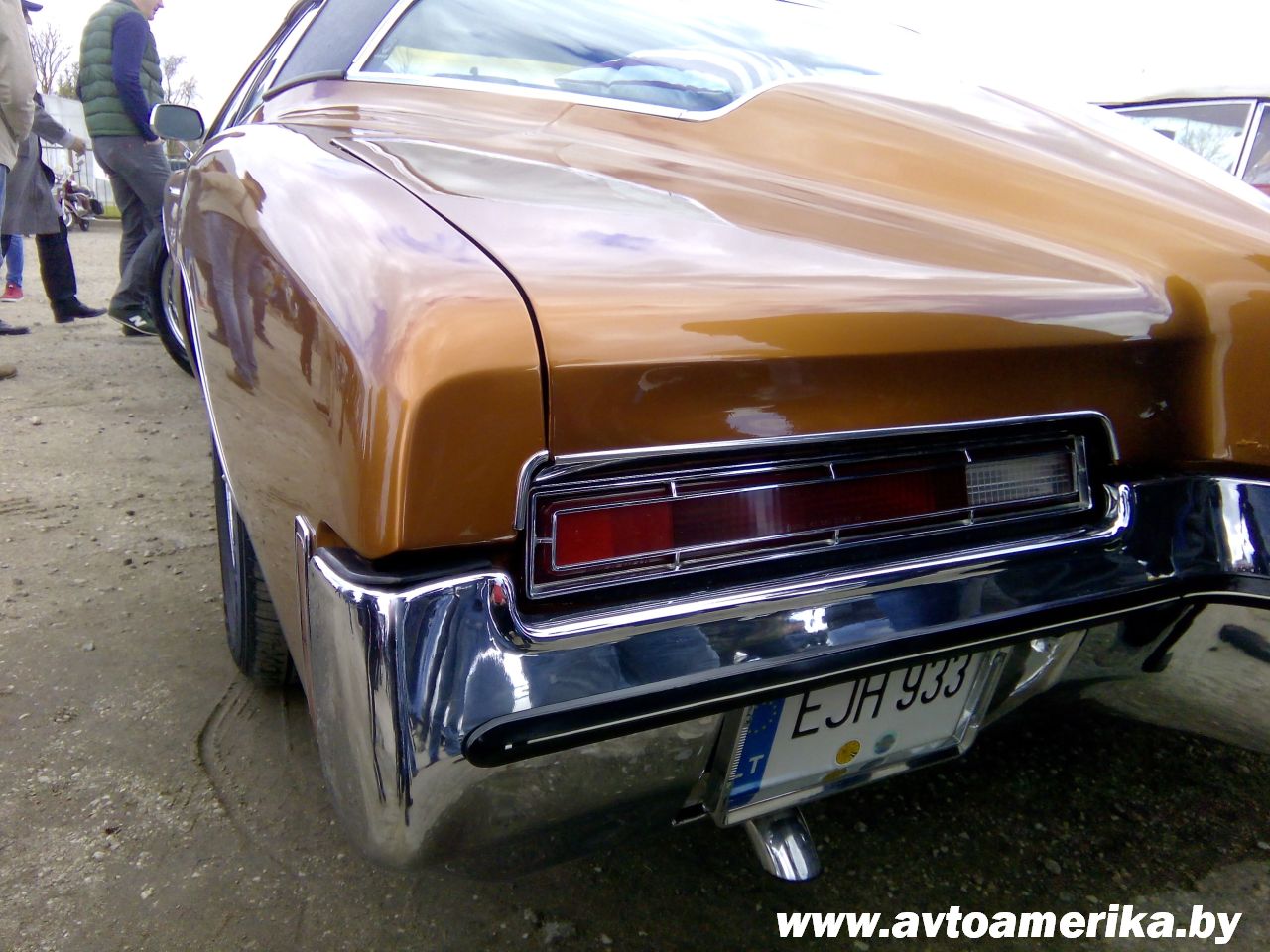

Said Posted April 15, 2015 Share Posted April 15, 2015 Тут все сложно, без мата не ответить... а поподробней? все пишите о плохой реставрации, а толком ничего не написали конкретно лично когда видел тачку, очень понравился салон, хром в норме был, один скол на задней части кузова на очень видном месте - это что бросилось в глаза. Quote Link to comment Share on other sites More sharing options...

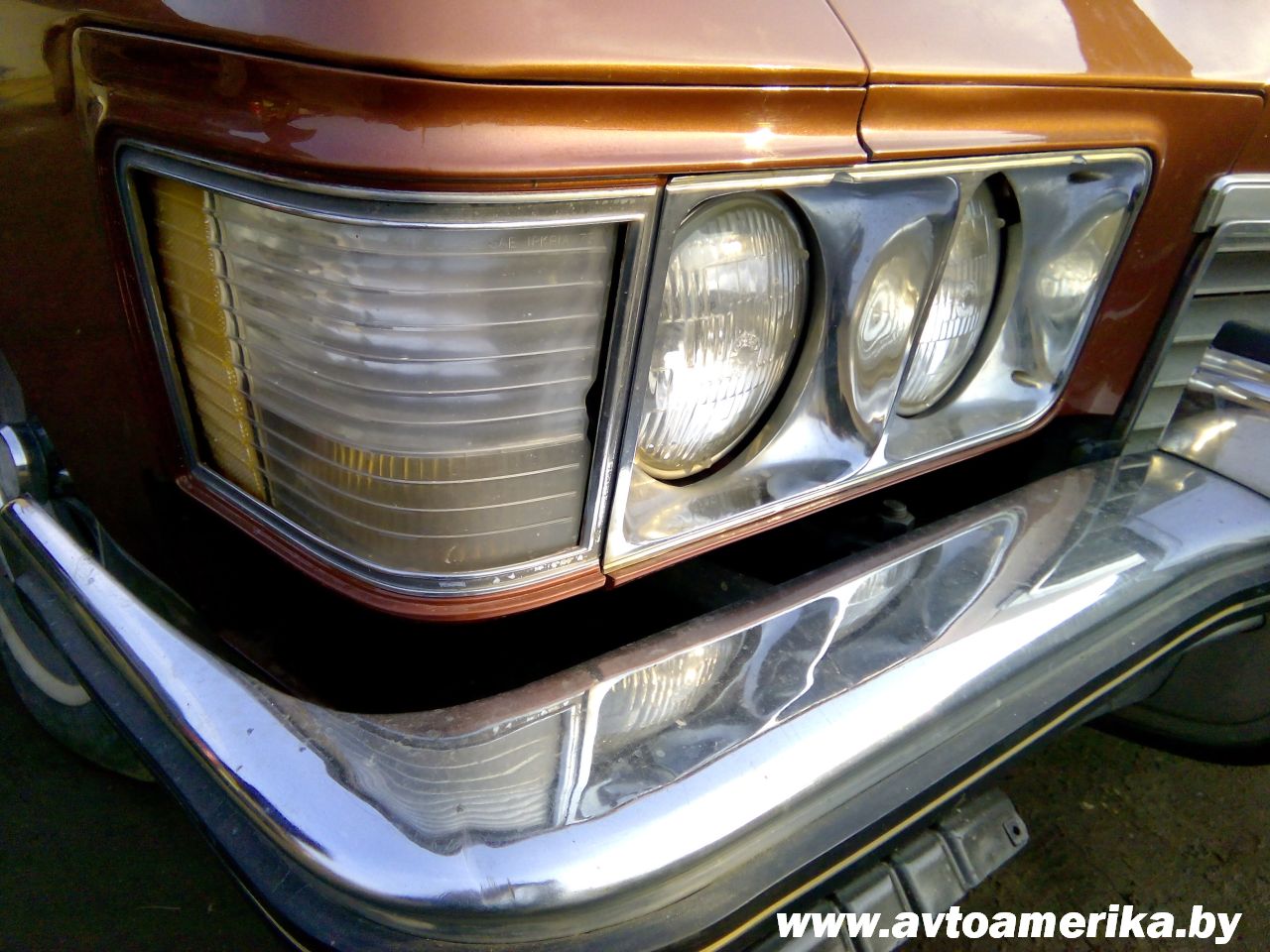

NaviGel Posted April 15, 2015 Share Posted April 15, 2015 а поподробней? все пишите о плохой реставрации, а толком ничего не написали конкретно лично когда видел тачку, очень понравился салон, хром в норме был, один скол на задней части кузова на очень видном месте - это что бросилось в глаза. Зазоры тебе в глаза не бросились? Quote Link to comment Share on other sites More sharing options...
skd Posted April 16, 2015 Author Share Posted April 16, 2015 Зазоры тебе в глаза не бросились? И это при том что более полугода "выставлялась кузовщина" Quote Link to comment Share on other sites More sharing options...
NaviGel Posted April 16, 2015 Share Posted April 16, 2015 И это при том что более полугода "выставлялась кузовщина" Да там куда ни глянь, везде видна рука опытного реставратора. Quote Link to comment Share on other sites More sharing options...

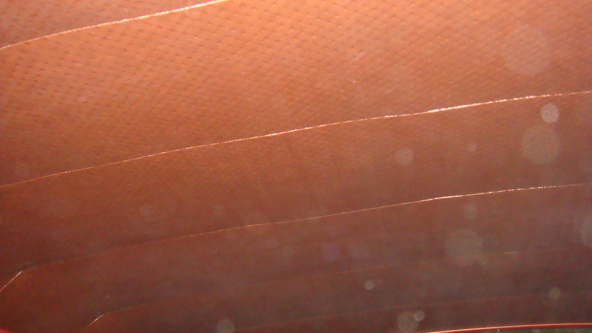

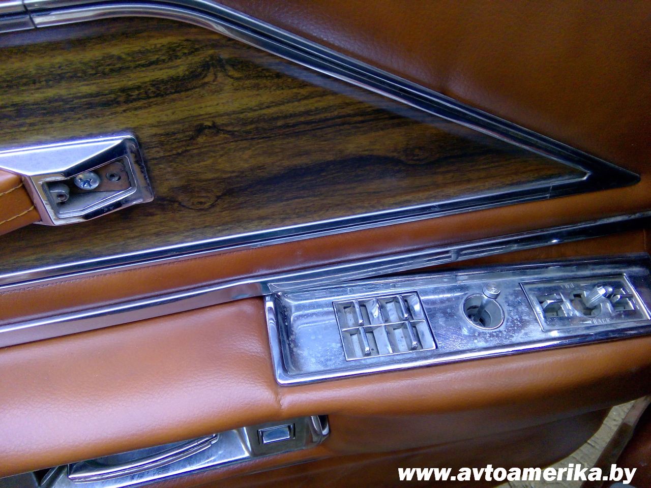

skd Posted May 11, 2015 Author Share Posted May 11, 2015 (edited) Забрал автомобиль из "ремонта", чувствуя подвох, съездил на СТО специализирующееся на американцах, с целью провести оценку произведенного в течении 2,5 лет "ремонта" и стоившего ~14 000 USD. От результата осмотра стало не по себе, первые слова были хорошо что ты сюда смог доехать... Привожу список косяков выявленных в результате осмотра: Несоответствия и недочеты по ремонту и восстановлению салона: 1) Для пошива салона использован самый дешевый дерматин, используемый для обивки дверей - не автомобильный материал. Изначально исполнителем показывался материал автомобильная эко-кожа, впоследствии, без предупреждения и выбора заказчиком, исполнитель самостоятельно выбрал цвет и тип материала для перетяжки салона. 2) Дверные карты кривые, дерматин неровно натянут с заломами и складками. 3) Обивка задних панелей неправильно раскроена и натянута на панели, местами перетянута, где-то недотянута. 4) Сиденья установлены криво, водительское - не закреплено снизу на 2 винта, передние сиденья к центру салона выше, чем к краям, с них съезжаешь. 5) Блоки управления сиденьями неправильно установлены: перепутаны направления движения сидений, не все регулировки работают. Блок управления пассажирским сиденьем не установлен в заводское место. 6) Ремни безопасности не установлены. В результате ремонта пола со стороны переднего пассажира, отверстие крепления переднего пассажирского ремня закрыто листом металла. 7) Потолочная обивка натянута криво, строчки на потолке изогнуты и неравномерно стянуты, крыша изнутри необработана, не покрашена и ржавая. 8) Багажник обшит дешевым карпетом, заказчик не участвовал в выборе обивочного материала багажника и его цвета. Все сделано максимально дешево. 9) Передняя панель начала вздуваться, появился один пузырь (за ним появятся новые), так как использован дешевый клей, который начинает отслаиваться. 10) Салонные хромированные детали не отполированы. 11) Руль покрашен в черный цвет - кто просил так делать? 12) Ни одна панель в салоне не отмыта от 40-летней грязи, в салоне стоит затхлый запах, точно такой же, как стоял в машине, когда она приехала. Салон производит впечатление некачественной и дешевой подделки, сделанной непрофессионалом, впервые взявшимся за пошив салона. Стоимость пошива сидений с материалом оценена независимым специалистом в 300 долларов США. Стоимость переделки салона после реставрации в изначально планируемый вид с учетом пожеланий заказчика оценена зависимым специалистом в примерную стоимость 5000 USD. Edited May 11, 2015 by skd Quote Link to comment Share on other sites More sharing options...

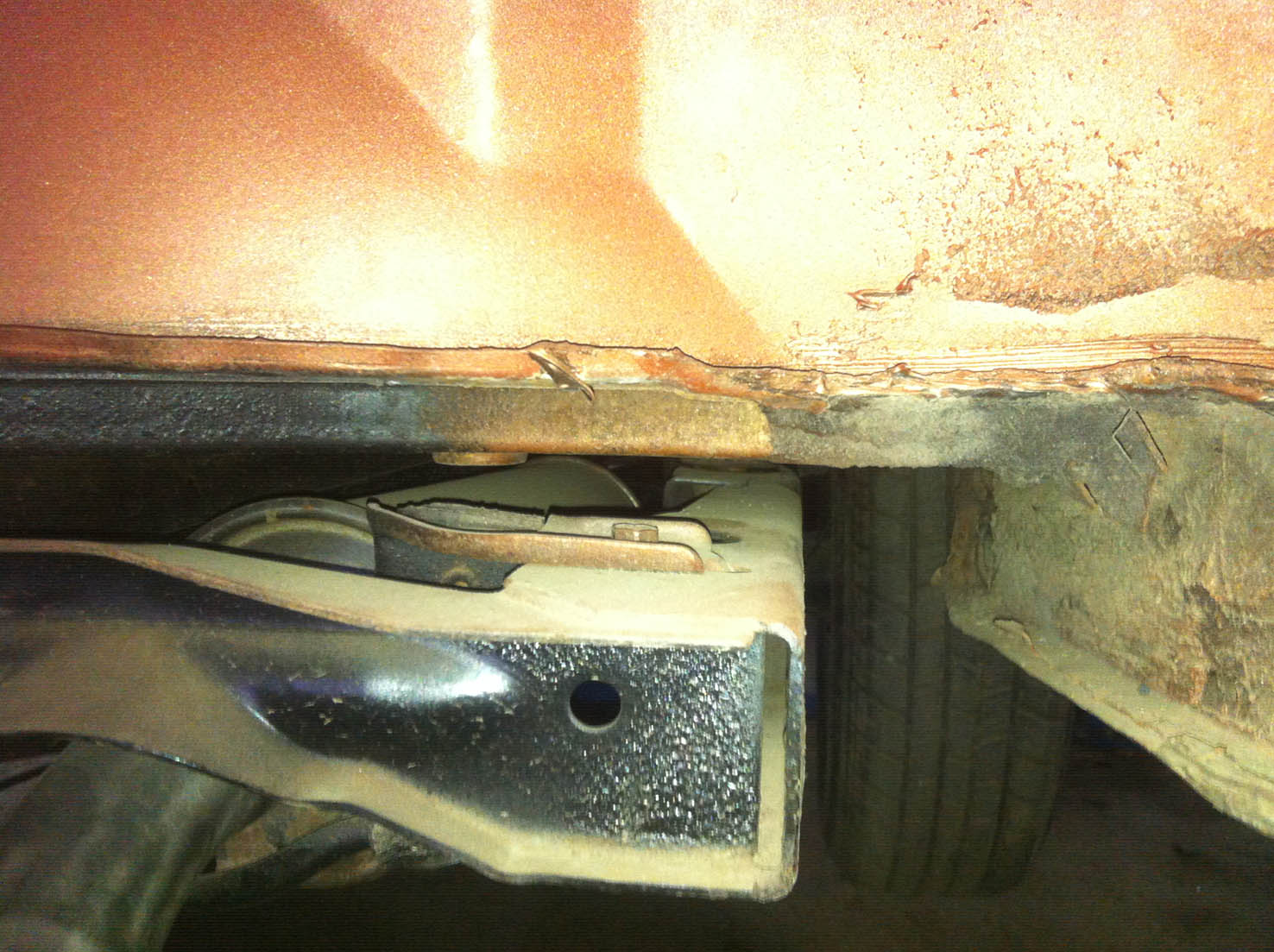

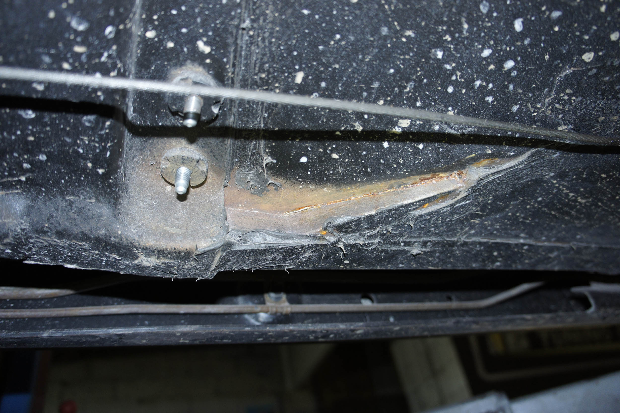

skd Posted May 11, 2015 Author Share Posted May 11, 2015 Несоответствия и недочеты по ремонту кузова автомобиля: 1) Из 12 болтовых соединений крепления кузова к раме, предусмотренному заводом изготовителем, 6 болтов отсутствуют!!! Задние подушки (2 шт.) вообще не установлены! Данное халатное несоответствие, допущенное исполнителем, вызывает реальную угрозу здоровью и жизни водителя и пассажиров при эксплуатации данного автомобиля. При резком торможении мог произойти срыв кузова автомобиля с рамы. 2) Все оставшиеся на автомобиле подушки рамы остались старые, хотя, по словам исполнителя, с них сняли размеры и отлили из резины новые подушки. 3) Вследствие усадки старых подушек рамы, кузов автомобиля осел ближе к раме и кардан бил изнутри по полу автомобиля. 4) Кузовные панели не стыкуются друг с другом, зазоры гуляют, не стыкуется уровни и плоскости дверей и крыльев автомобиля. Данные несоответствия требуют полной переделки всех кузовных работ, что делает бессмысленной тратой денег произведенную покраску автомобиля. 5) Капот торчит спереди справа и возле лобового стекла с обеих сторон. 6) Крышка багажника не установлена должным образом - цепляет за внутреннюю кромку правого крыла. Крышка багажника начала ржаветь изнутри по кромке слева и ржавчина вспучивает краску, это пытались замаскировать надписью на багажнике. 7) Двери установлены криво, не закрываются должным образом, отсутствует их регулировка, не работает замок водительской двери. Стекла дверей имеют огромный люфт в горизонтальном направлении, не правильно установлены ручки дверей, они болтаются и есть ощущение что они могут отвалиться от дверей. 8) Пол со стороны переднего пассажира сварен из очень тонкого металла, продавливается пальцем, стыки металла не схвачены сваркой, а скреплены герметиком, который уже разошелся, видна щель снизу. В полу, из-под машины, видны дырки, и места с поверхностной ржавчиной, на которых отсутствует краска. 9) Покрашенные кузовные панели, имеют различные между собой оттенки цвета, присутствует шагрень, просадки и не затёртая шпатлевка. Присутствуют многочисленные повреждения лакокрасочного покрытия автомобиля. 10) Отсутствуют гайки крепления различных панелей кузова, особенно спереди. Резьбовые соединения не зажаты должным образом, люфтит оправа правых фар. 11) Панель между щетками стеклоочистителя и кузовным отсеком вообще не прокрашена, присутствует ржавчина. 12) Кузовные панели (9 шт.) и бампера не отполированы. 13) Рама изнутри необработана антикоррозийным составом, договаривались о полной обработке рамы снаружи и изнутри. Сзади на раме видна ржавчина, выбивающаяся из-под краски. 14) Молдинги лобового и заднего стекол посажены на стекольный клей вместо специальных креплений. Quote Link to comment Share on other sites More sharing options...

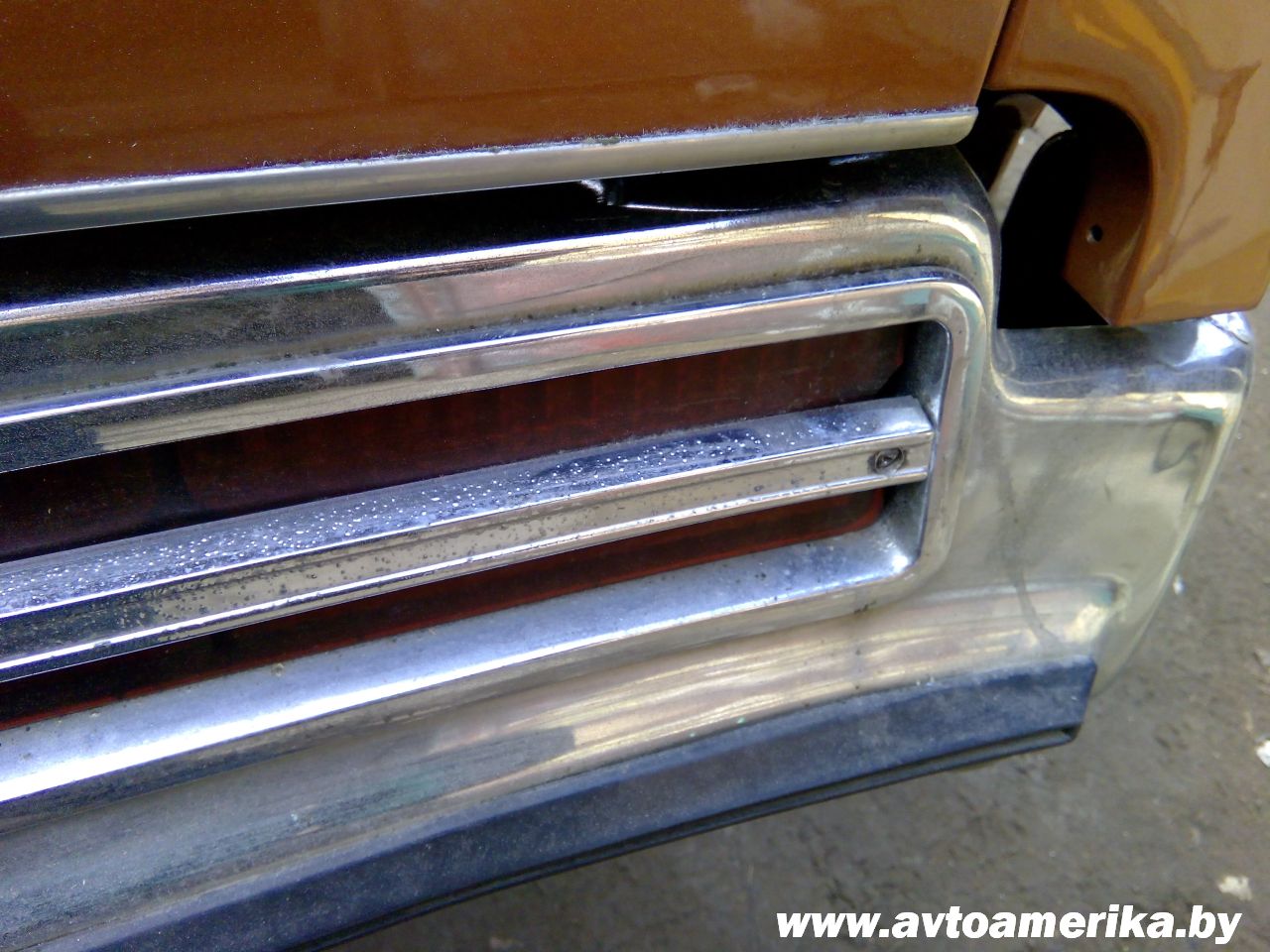

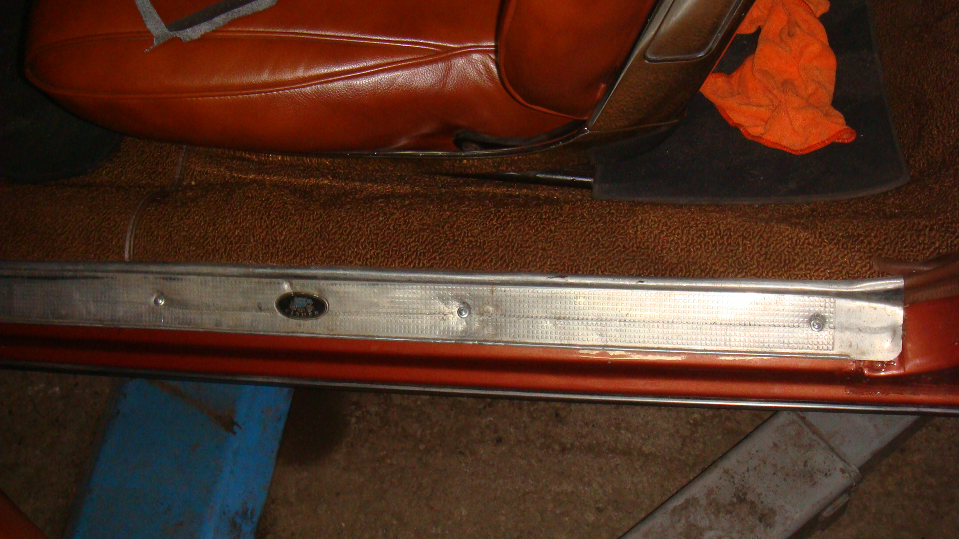

monte carlo Posted May 11, 2015 Share Posted May 11, 2015 Может мы чего не знаем? Почему в процессе рестоврации не возникало вопросов к качеству? Как принималась работа? 21 волга у Олега очень хорошая! Делать он умеет. И если все как написано выше, пускай переделывает! Оставлять такую машину, в таком состояние нельзя! УДАЧИ И ТЕРПЕНИЯ! Костян, проблема в том что пускай переделывает! Невкатывает. надо делать всё качественно изначально! Вот просто визуальные косяки ( оттсутствие шпилек, зазоры, и т.д ): если чесно, я не хотел скидывать эти фоты, но это в момент передачи машины. ... за деньги, и не за 3 копейки. Quote Link to comment Share on other sites More sharing options...

Vetal Posted May 11, 2015 Share Posted May 11, 2015 если чесно, я не хотел скидывать эти фоты, но это в момент передачи машины. ... за деньги, и не за 3 копейки. Жесть... Качество реставрации поражает воображение. Такое чувство, что машина держится только на саморезах. Их тут в избытке ) Quote Link to comment Share on other sites More sharing options...
