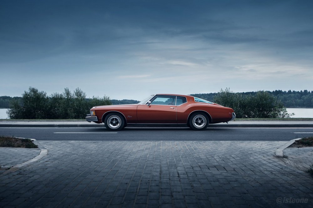

skd Posted May 12, 2015 Author Share Posted May 12, 2015 (edited) Выложу пару фото исходного состояния кузова, как мне кажется далеко не ужасного и пару фотом "в процессе". Упомяну для справедливости о своих косяках, запчасти для двигателя ехали очень долго, более полугода, приехали в апреле 2013, затянул с заказом на изготовление лобового стекла, его поставили за пару дней до первого выезда в мае 14 года. Со стеклом конечно было кое-что завязано и по салону, молдинги, накладки, и т.д. но никак не подушки кузова, подвеска, двигатель, зазоры и куча всего остального... Edited May 12, 2015 by skd Quote Link to comment Share on other sites More sharing options...
