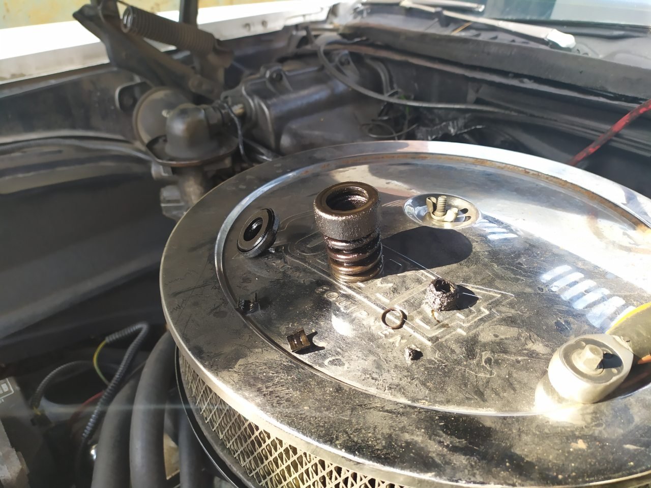

Новые свечи после 15 минут работы были все в масле.
Мотор колбасит так, как будто к Земле подлетает Нубира
Замер компрессии выявил в основном 9_10, но в 3-м цилиндре от 2-х до максимум 6-ти.
Снятие клапанки уже виден нагар на пружине.
Счас полезу дальше.

Разбита направляющая втулка клапана скорее всего нет седла. Клапан болтается в седле как.... В проруби....
Однозназно подъем головы...
Даже не знаю как прокомментировать данную ситуацию... Нагар говорит сам за себя, что это начиналось уже давно...

Временно проблему решил подтяжкой клапана. Машина поехала. Стала работать ровнее и приятнее.
Правда, неизвестно что больше протянет: раз...Е..Банный клапан или подставка под пружину...
Правда, масло на морде гонит все равно... По передним болтам.
