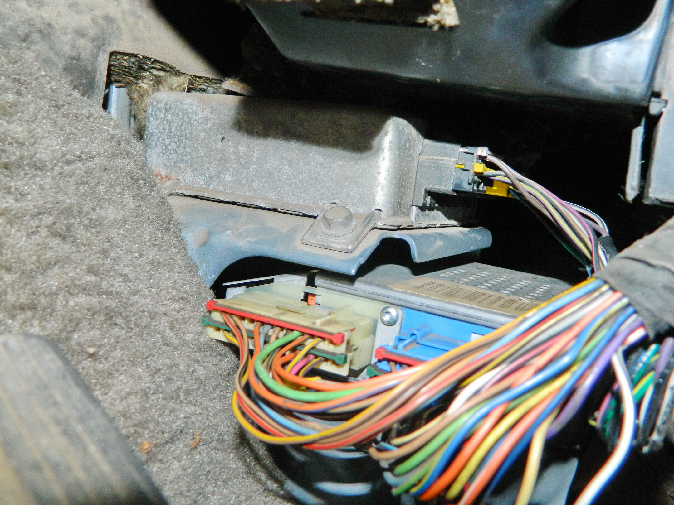

zheka Posted October 3, 2012 Author Share Posted October 3, 2012 ни чего не трогай пока, просто открути управление климат контролем и проверь контакты на разьемх, как правило там подсаживает питание, и проверь щиток приборов на пропайку, бывает кренка отваливается, там подобие кан шини с блоком управления двигателя они завязаны одним питанием Без обид, хочу воспользоваться всеми советами и рекомендациями. Я так полагаю речь идёт о блоке который на фото снизу? (А сверху что за блок?) При отключении щитка приборов машина по прежнему не заводиться, значит дело в другом. Отключал оба блока по очереди, толку никакого, или в одном из них находится преобразователь напряжения для питания мозгов? Quote Link to comment Share on other sites More sharing options...
monte carlo Posted October 3, 2012 Share Posted October 3, 2012 Без обид, хочу воспользоваться всеми советами и рекомендациями. Я так полагаю речь идёт о блоке который на фото снизу? (А сверху что за блок?) При отключении щитка приборов машина по прежнему не заводиться, значит дело в другом. Отключал оба блока по очереди, толку никакого, или в одном из них находится преобразователь напряжения для питания мозгов?на фото верхний блок это датчик срабатывания подушек безопасности, а вот нижний не оригинальный. Тебе же чётко написали: сними блок управления ПЕЧКИ. Это большая чёрная пласмассовая херня вокруг магнитолы. Там увидишь две фишки. Одна (правая) однозначно чёрная, она на управление оборотами печки а вот вторая может быть трёх цветов: бело-жёлтая., синяя или чёрная. Вот эту и снимай. блин, я тока счас посмотрел КрайслерВояджер 1995 г.ву тебя получается "квадрат" я то про 96-2000 написал Quote Link to comment Share on other sites More sharing options...
