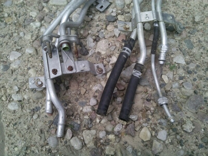

В квадратных Караванах ( как впрочем во всех машинах, начиная с 2005-го модельного ) очень часто выгнивает задний контур. св\язано это, наверное, с тем что сзади огромнейшее кол-во грязи, и трубки незакрыты ничем. Интересно, что выгнивают клапана и испарители именно фирмы BEHR. После рестайла Крайслер усиленно использовал переработанное сырьё. Возможно, это и служит причиной недолговечности. Ну и наши соли.
Всё можно сделать самому, единственной проблемой будет неудобство состыковывания трубок с новым испарителем.
Для начала нужно хорошо отмыть всё дерьмо, находящееся под днищем.
далее нужно отсоедить трубки, подходящие под кузовом. Они крепятся гайкой на 10
обратите внимание, сколько грязи в салоне, в районе соединения корпуса печки. Проблема в "поролоне", который находится в переходе между кузовом и как губка, всасывает всё дерьмо с улицы и из-под колёс:
после снятия нижних трубок получаем доступ к выходящему из-под кузова клапану:
ну а делее самая геморная процедура: открутить две звёздочки, крепящие клапан. У меня их развинтить не получилось, пришлось снимать всю печку. Картина ужасная:
Замена корпуса печки не сложная: снимаем обшивки, откручиваем ремни. Сам корпус снимается легко, на двух болтиках на 10. Для того, чтобы не сливать антифриз, при поднятии корпуса можно открутить слева пластмасовый держатель корпуса печки и она легко достаётся. ну и незабыть выщелкнуть два воздуховода.
Сборка в обратном порядке. Естесно, надо очень хорошо почистить и обезжирить все поверхности, при необходимости поменять уплотнительные кольца.
При проверке моего клапана оказалось что сифонит он именно сзади, там где идут трубки от него до испарителя. Вот на фото видны следы краски под ультрафиолетом:
Вообще очень непривычно видеть сгнивший контур на машине 11-го года.

Я наверное первый, кто поменял задний контур в машине 11-го года ДВА раза.
После первой замены и обработки, коррозия пошла выше, по трубкам к самому испарителю.
Хотел переделать задний контур на 12-й год. Там уже негры додумались сделать более качественно.
Но: очень большая разница в соединениях. До 12-го контур крепился через переходные трубки. С 12-го трубки пошли целиком. Но самое интересное: они переделали полностью процесс крепления всех соединений. Получается что с 12-го можно поставить контур, но нужно менять ВСЕ трубки, вплоть до соединения с компрессором и радиатором.
судя по всему, качество с 12-го года сильно не изменилось...

Посоветовавшись с Игоряном, пришли к выводу всё таки подсутулить контур всборе с 12-го года, только переварив крепежи.
крепежи переварил. буду ставить с 12-го. посмотрим на сколько хватит.
  • 1 year later...
хватило почему-то на год... Проблема меня напрягает...вернее. качество рестайла :smile170:
прищлось опять менять контур всборе...
