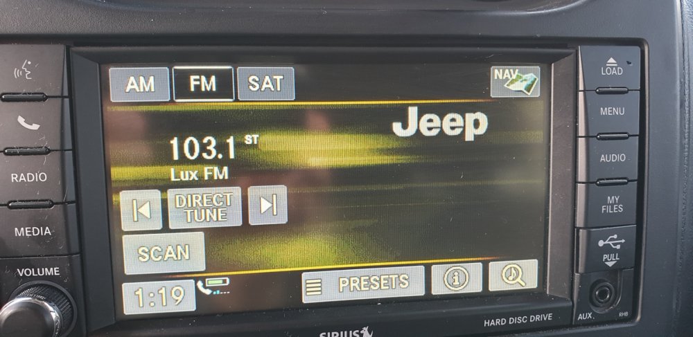

przh Posted October 24, 2020 Share Posted October 24, 2020 таки обновил до 50 прошивки, но она все равно осталась с зеленым экраном.... может быть ее как нить перезагрузить? принудительно..... вообще ее реально перезагрузить? Спасибо Quote Link to comment Share on other sites More sharing options...
AlexMinsk Posted October 24, 2020 Author Share Posted October 24, 2020 (edited) Фото в студию Edited October 24, 2020 by AlexMinsk Quote Link to comment Share on other sites More sharing options...
przh Posted October 26, 2020 Share Posted October 26, 2020 готово ( 1 Quote Link to comment Share on other sites More sharing options...
AlexMinsk Posted October 26, 2020 Author Share Posted October 26, 2020 Так все правильно. Так и должно быть! Quote Link to comment Share on other sites More sharing options...
przh Posted October 26, 2020 Share Posted October 26, 2020 думал поменяет как раз на серо-голубой Quote Link to comment Share on other sites More sharing options...
AlexMinsk Posted October 26, 2020 Author Share Posted October 26, 2020 Черно голубой у быстрой шины, у медленно как раз такой! Quote Link to comment Share on other sites More sharing options...
przh Posted October 26, 2020 Share Posted October 26, 2020 я дико извиняюсь ))) а что такое быстрая? то есть , в моем случае, только такой цвет.... Quote Link to comment Share on other sites More sharing options...
AlexMinsk Posted October 26, 2020 Author Share Posted October 26, 2020 Да, все верно Quote Link to comment Share on other sites More sharing options...

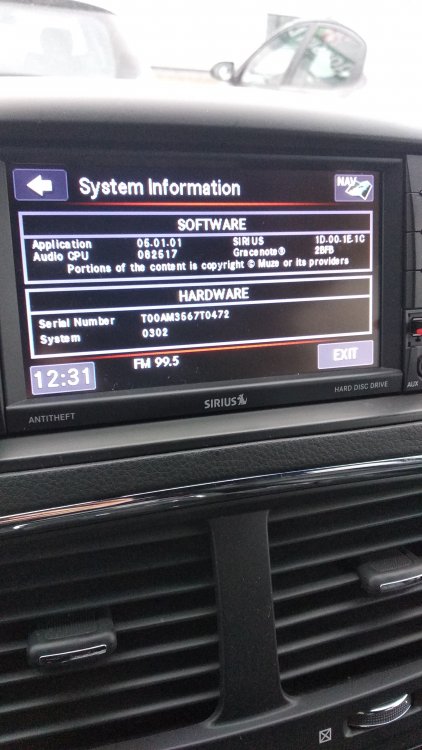

Yuri_ldv Posted December 22, 2020 Share Posted December 22, 2020 Добрый вечер! Подскажите пожалуйста, что можно сделать с моей магнитольой. Маркировка на ней RHB установлена на гранд караване 2018 года. Есть ли для нее прошивки и может быть карты беларуси, европы для навигатора. И если не трудно пошагово расскажите как привязать к ней телефон. Я так понял, что там голосовые команды надо говорить, но какие и в каком порядке не понимаю. Заранее огромное спасибо! Фото ниже Quote Link to comment Share on other sites More sharing options...
AlexMinsk Posted December 23, 2020 Author Share Posted December 23, 2020 Подъезжайте, научу как конектить и заодно проверю версию "железа" - возможно что и можно будет решить с навигацией вопрос! МТС (О29) 6ЗЗЗ 622 Quote Link to comment Share on other sites More sharing options...
