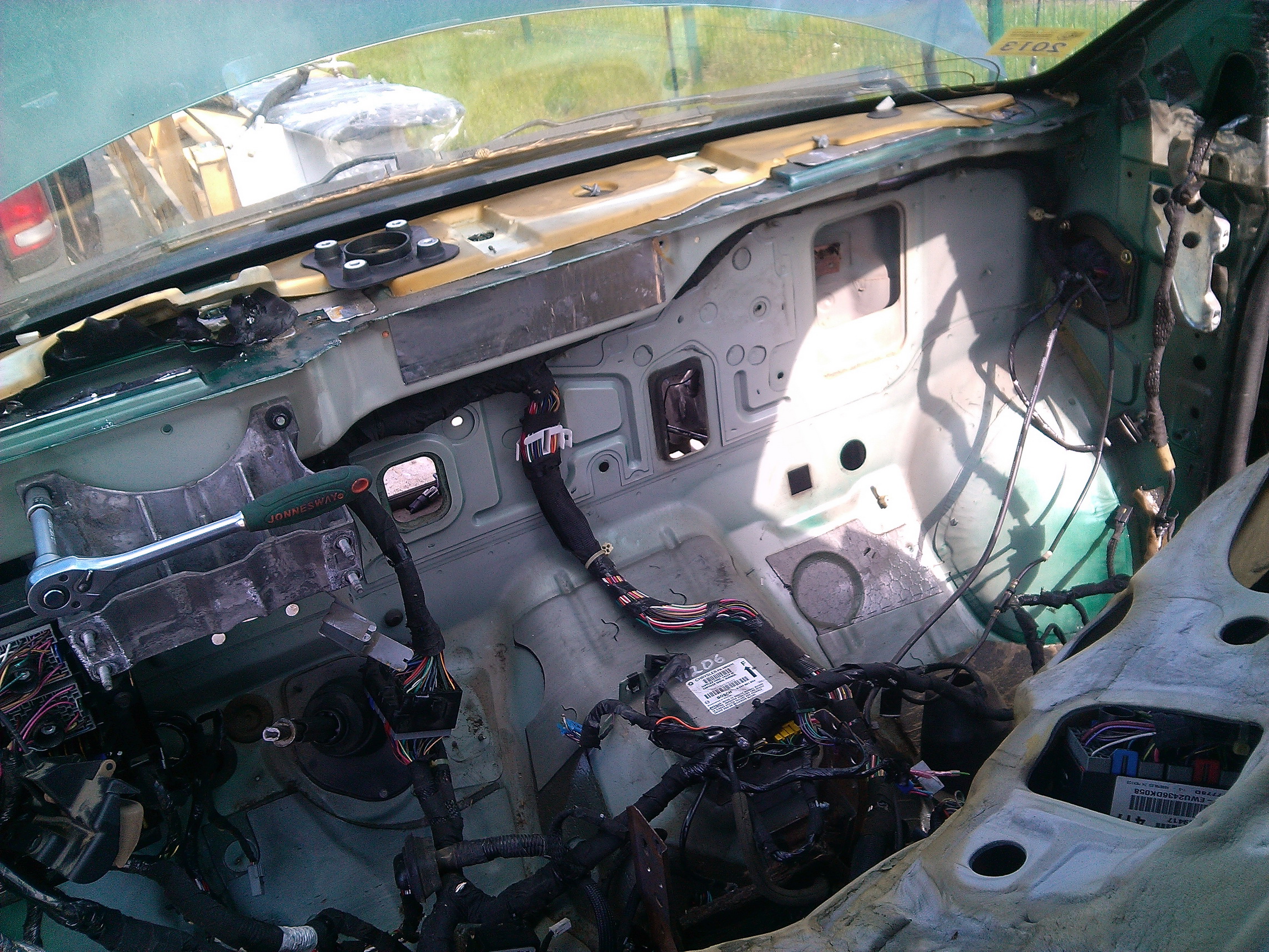

billy Posted August 23, 2014 Author Share Posted August 23, 2014 (edited) спасибо) итак, работы ведутся. снят дизель, освобождено все подкапотное пространство, снята панель и печка, вся проводка (начиная с подкапотного, под панелью и салонная) проводка с бензинового донора проложена везде кроме задней части салона, почти собрана панель, заменен вакуум( заодно) завтра планирую дособирать переднюю часть салона, подготовить подкапотное и двигатель к стыковке. фото прилагаю.. Edited September 6, 2014 by billy Quote Link to comment Share on other sites More sharing options...
