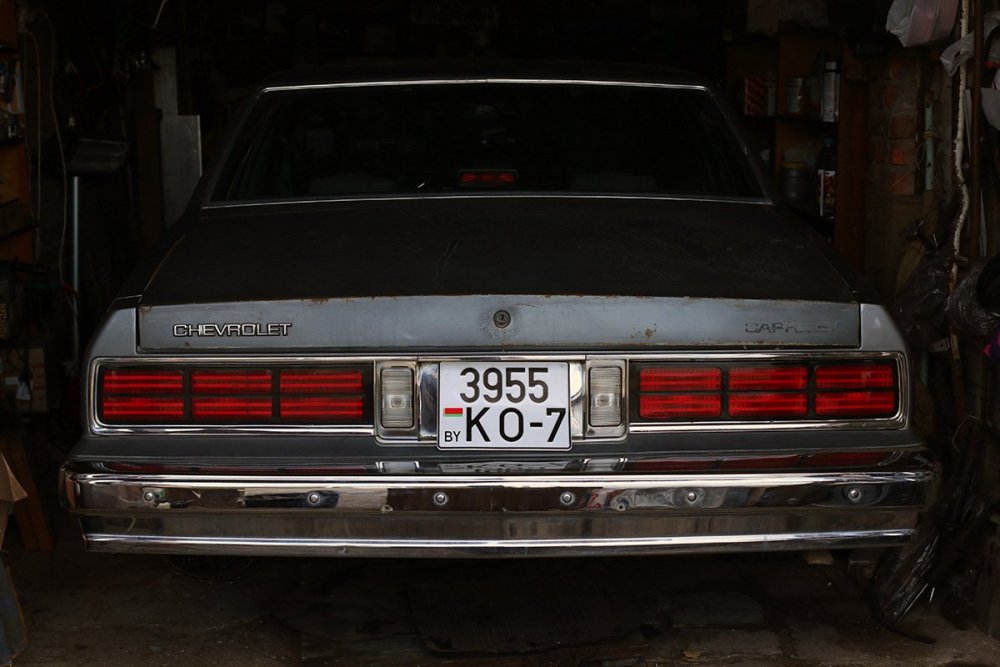

Filippoff Posted March 9, 2019 Author Share Posted March 9, 2019 Продолжаю по-немного приводить в порядок. Изначально правый фонарь был разбит и слегка оплавлен. Для устранения этого косяка был заказан фонарь со штатов не идеальный, но годный. В итоге фонарь был разобран, отражатели прокрашены, старый задубевший герметик вычищен, рассеиватель отполирован. Для сборки использовал бутиловый герметик ABRO WS904R. Идеальный для этих целей - не дубеет, не течет от температуры, не пачкает руки. Пока ставил замок зажигания куда-то пропал весь свет. Т.ч. пока только так. 6 Quote Link to comment Share on other sites More sharing options...

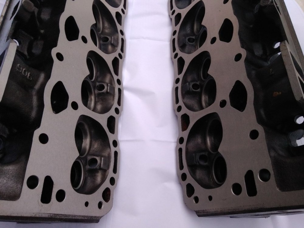

Filippoff Posted March 14, 2019 Author Share Posted March 14, 2019 Вернемся к мотору. После того, как блок был готов к сборке настала очередь "голов". Изначально в планах было поставить головы от размороженного мотора, но после их очистки выяснилось, что одна из них тоже треснута в том же месте, где и блок. Пришлось взяться за вторую пару. Там тоже возник интересный нюанс: не смотря на одинаковый кастинг голов 10239906 вторая пара оказалась HeavyDuty с запрессованными термоупрочненными седлами выпускных клапанов. Такие ГБЦ ставились на бусы и пикапы, на которых предполагалось тягать прицепы. В итоге "головы" были очищены, шлифованы, клапана притерты. Между делом были отдробеструены и покрашены высокотемпературной краской выпускные коллектора, которые на машину не пойдут, т.к. упираются на каприсе в тягу переключения передач... Косяк. Масляный насос был разобран, отдефектован, слегка притерт по крышке и собран обратно. Один из этапов сборки: Помпа ржавенькая на вид, внутри оказалась вполне себе хорошая. Почему они их не красят снаружи с завода - для меня загадка... Примерка коллекторов, карба и т.д. С навесным проблемы - весь крепеж разный, то дюйм, то метрика, многого не хватало... На сегодня не хватает корпуса термостата, т.к. родной на vortec коллекторе (да и на TBI) ставится под углом, а на этом коллекторе упирается в кондиционер. Временно вопрос решен, подходящий корпус пока в пути (надеюсь подойдет). Сегодня с Пашей Ewes'ом, который помогал перебирать это "чудо", осуществили пробный пуск. 10 Quote Link to comment Share on other sites More sharing options...

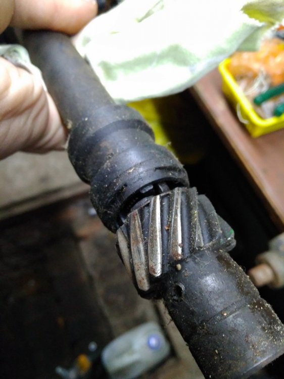

Filippoff Posted March 17, 2019 Author Share Posted March 17, 2019 Пару слов про распределители зажигания: на смолблоках есть два вида распредвалов - с плоскими гидротолкателями и с роликовыми, на роликовые распредвалы нужно ставить специальную шестерню трамблера (скорее всего из-за неравномерных нагрузок, которые вызывают ролики). На заводских трамблерах она уже правильная, а на всех остальных заменителях слабенькая. GM продает правильную шестерню отдельно, называется ACDelco Melonized (дословный перевод не нашел) Distributor Gear 10456413, стоит от 35 баксов там. Это к примеру шестерня трамблера Wai, который стоял на одном из моих моторов: Я себе брал распределитель Chevrolet Performance 93440806, там это выглядит так: Вообще выбор трамблера тема довольно мутная, т.к. куча дешевого неоригинала на рынке продается без каких либо характеристик. Т.е. какую коррекцию он дает на каких углах непонятно, где брать запчасти потом - тоже. Quote Link to comment Share on other sites More sharing options...
monte carlo Posted March 17, 2019 Share Posted March 17, 2019 вот про шестерню не понял... Там вопрос в качестве или в угле? Quote Link to comment Share on other sites More sharing options...
Filippoff Posted March 17, 2019 Author Share Posted March 17, 2019 1 час назад, monte carlo сказал: вот про шестерню не понял... Там вопрос в качестве или в угле? В качестве. Угол там одинаковый, но неродные шестерни "сжирает". Quote Link to comment Share on other sites More sharing options...
