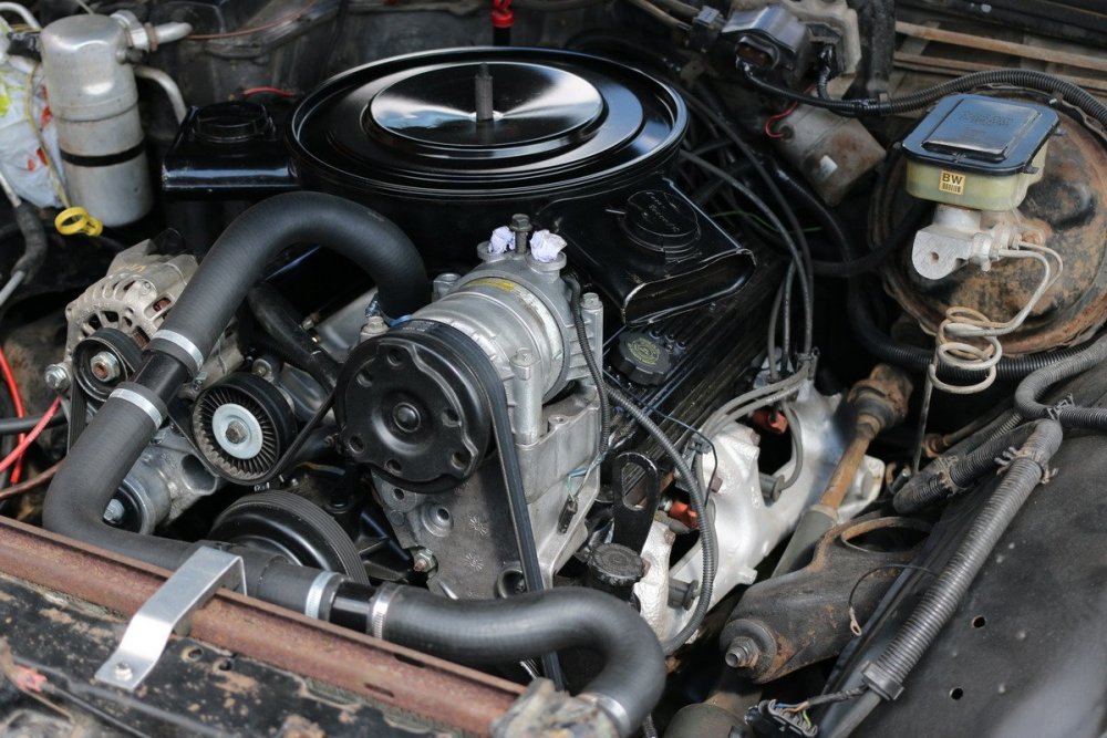

Filippoff Posted May 14, 2019 Author Share Posted May 14, 2019 Немного разобрался с подкапотной проводкой. В оригинале там 4 жгута: моторный, ECM, круиза и передней светотехники. Жгут ECM, который был завязан на датчики и блок TBI, я удалил полностью вместе с самим блоком управления. Из полезного там было только управление бензонасосом через датчик давления масла (теперь напрямую от замка зажигания) и блокировка гидротрансформатора (теперь нужно ставить локап-кит). Моторный жгут, который соединяет аналоговые датчики и подает питание на потребители, я пересобрал с учетом изменения положения некоторых элементов и убрал весь колхоз с непонятным генератором. Круиз и освещение не трогал. По первым пробным поездкам все работает как надо: основные приборы, контрольные лампы, внедренные электровентиляторы охлаждения. Система охлаждения практически готова. Пришлось немного подумать как соединить тюненый коллектор с системой от вортека, но с применением дюймовых штуцеров от гидросканда, патрубков от ГАЗа и подобранных датчиков все собралось как надо. Первые поездки, естественно, выявили кучу косяков по подвеске, рулевому, тормозам и т.д. При пробных запусках без выпускных коллекторов выхлопными газами расплавило пластиковый датчик на колдуне, теперь задних тормозов нет... Большие передние колеса вместе с просаженными пружинами и тяжелым мотором на лежачих полицейских трут об арки. Но все это ерунда. Главное мы уже на ходу. 5 Quote Link to comment Share on other sites More sharing options...

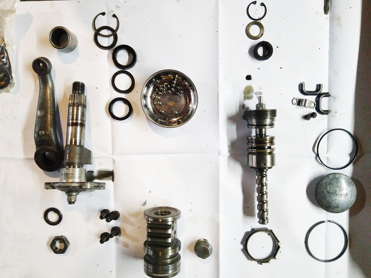

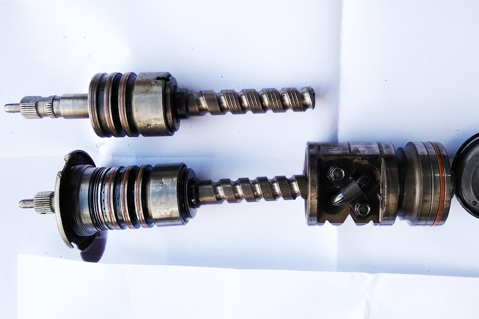

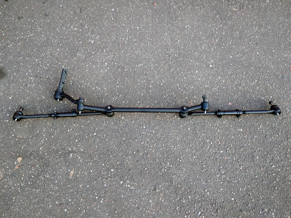

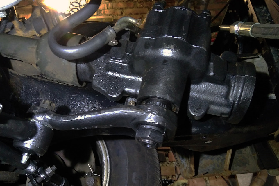

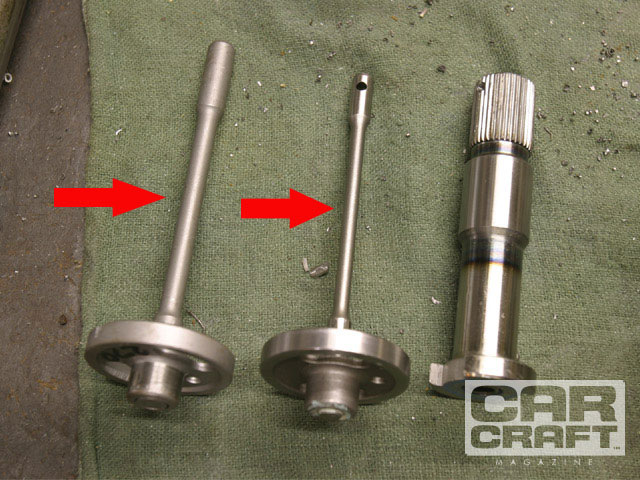

Filippoff Posted July 29, 2019 Author Share Posted July 29, 2019 15.05.2019 в 13:33, addam сказал: Выглядит все очень опрятно! Доведение до ума подвески, тормозов и рулевого по сравнению с внедрением "сэрца" уже не кажутся большой проблемой. Кузов.... Ну как сказать... Рулевое требовало вмешательства с самой покупки. В итоге заменил всю рулевую трапецию — поставил новый Moog. Рулевой редуктор перебран и собран более "быстрым". Как и на большинстве американских машин с задним и полным приводом с 60-х до конца 90-х годов ХХ века, у меня стоит редуктор Saginaw 800. Он ставился на кучу машин, в т.ч. каприсы, блейзры, камаро/фаеры, чероки, гранды, какие-то форды и т.д. При внешней идентичности редукторы имеют разные передаточные, разное усилие на руле и разный угол поворота рычага. На поздних каприсах передаточное 14:1, я поставил червячную пару от фаера 12,7:1 (самая быстрая из заводских). За "скорость" отвечает пара винт-шариковая гайка (передаточное может быть от 17:1, до 12,7:1), а также маятниковый рычаг — на каприсе он короче, на фаере длинее — там при меньшем угле поворота редуктора колеса поворачиваются на больший угол ( я оставил каприсовский). Максимальный угол поворота определяется ходом шариковой гайки, которая ограничена приливами в торцевой крышке (на каприсе максимальный угол поворота +/-43 градуса и крышка без приливов, на фаере крышка с максимальными приливами и угол +/-32-35 градуса в зависимости от модификации). Усилие на руле определяется толщиной торсиона внутри входного вала — я не менял и у меня получился легкий и достаточно быстрый руль. По уму надо было бы входной вал тоже ставить от фаера. Я собирал при помощи ремкомплекта AcDelco, но номер приводить не буду, т.к. один подшипник и пара манжет не подошли. Сборка проста и особого инструмента не нужно — главное правильно заправить шарики (их всего 24 и лучше эту цифру контролировать на всех этапах). Последствия неправильной сборки на донорском редукторе: шарики вышли из гайки и впечатались в корпус. Червячные пары (сверху 12,7:1) Каждый элемент пришлось покрасить, т.к. тяги и наконечники имеют имеют лишь технологическое покрытие и установленные на машину быстро ржавеют. Из рулевого осталось поставить рулевой вал от чероки на карданах. 8 Quote Link to comment Share on other sites More sharing options...

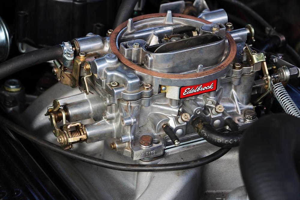

Filippoff Posted August 6, 2019 Author Share Posted August 6, 2019 После внедрения мотора подкапотка постепенно приобретает законченный вид. Регулятор давления топлива занял свое место на правом подкрылке. Работает со штатным электрическим насосом в баке. Выставил на 5 psi. Радиатор установлен от v8, больше по размерам и трехрядный в отличии от двухрядного от v6. Датчик температуры в патрубке от газели с температурой включения первого вентилятора 92 градуса, второго 97. Карбюратор временно ставил Edelbrock. Прокатился с ним и разницы не заметил, но регулируется он лучше. Сейчас вернул Quadrajet. С ним работает ровно (зажигалка не падает на работающем моторе), но смесь бедная и регулировке не поддается - где-то подсос воздуха. 8 Quote Link to comment Share on other sites More sharing options...

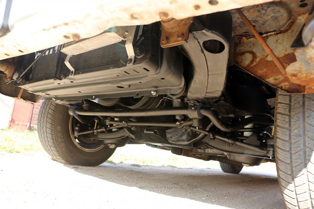

Filippoff Posted October 15, 2019 Author Share Posted October 15, 2019 Что-то давно ничего не писал. За это время перебрал всю переднюю подвеску - старые пружины под новым мотором очень низко просели и терли арки в каждом повороте. Пришлось поставить новые пружины Moog heavy duty, амортизаторы и естественно все шаровые, сайленты и т.д. Стаб тоже теперь не самопальный, а стандартный с каприса. Задняя подвеска при этом оказалась слишком низкой и туда пришлось поставить проставки по 40 мм, т.к. полицейские задние пружины я так и не дождался. Теперь все это выглядит немного по джиперски, но зато прикольно гонять по лежачим полицейским не притормаживая. При пробных прогонах оказалось, что движок не тянет на верхах, причем именно на ходу. Фильтр и бензонасос под замену, тем более штатный бензонасос от TBI имеет производительность 75 л/час, что позволяет развить не более 230 л.с. даже теоретически. Поставил на 170 л/час. Провалы пропали. Теперь коробка пробуксовывает... Но теперь хоть неспешно можно прокатится. 7 Quote Link to comment Share on other sites More sharing options...
addam Posted October 15, 2019 Share Posted October 15, 2019 Красивое фото подвески! Прям как из передачи про крутой тюнинг где все детали новенькие и натертые до блеска! Класс подход! Во всем. Quote Link to comment Share on other sites More sharing options...
Sklab Posted October 16, 2019 Share Posted October 16, 2019 9 часов назад, addam сказал: Красивое фото подвески! Прям как из передачи про крутой тюнинг где все детали новенькие и натертые до блеска! Класс подход! Во всем. Да что тут говорить, всё к чему прикоснулись руки - красивое! Quote Link to comment Share on other sites More sharing options...
