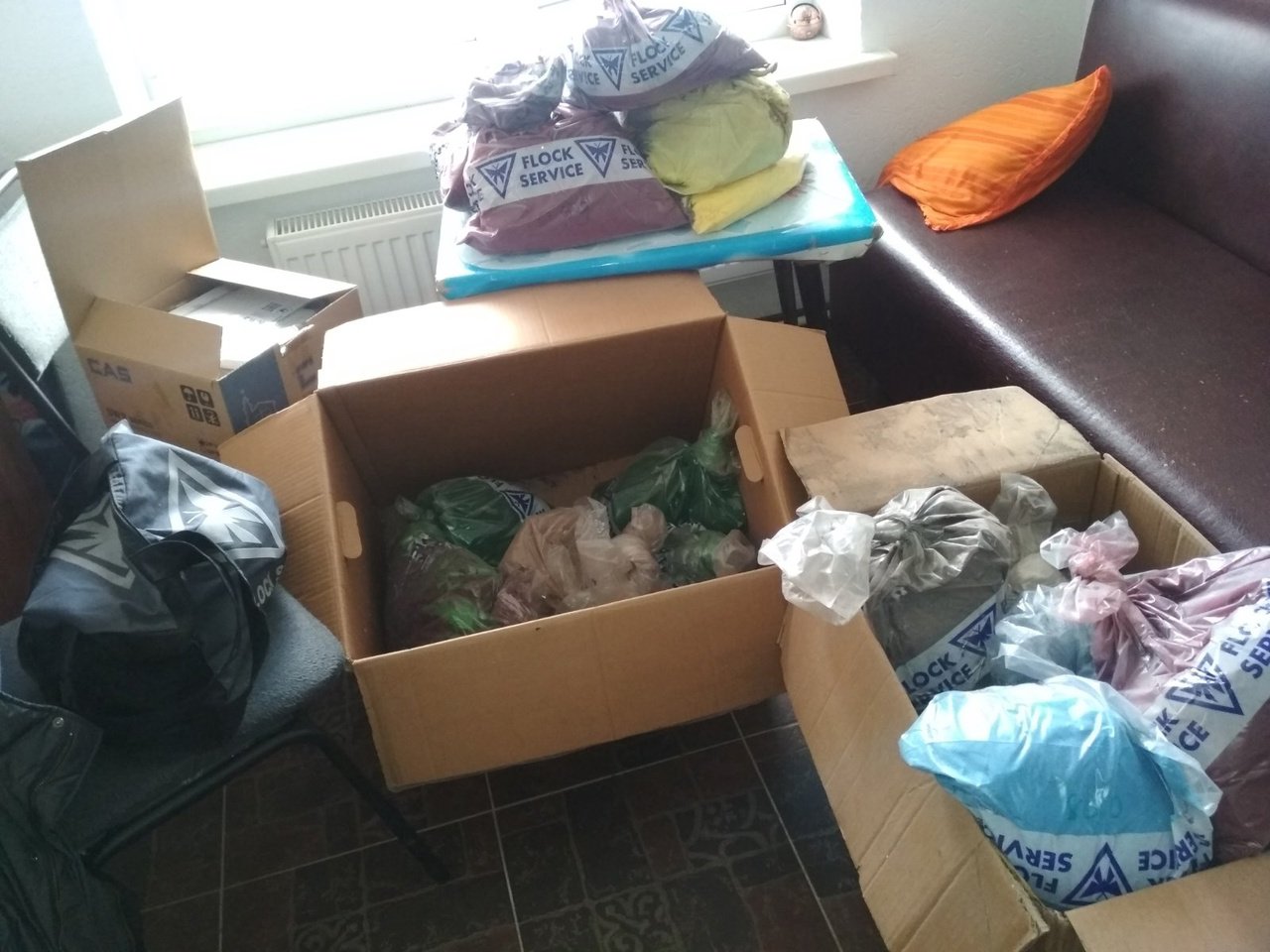

     Давно хотел продолжить тему. Но всё чего то не хватало))) Теперь можно.
     Потыкался ещё немного по конторам и ох...в от цен и важности этих так сказать супер-эксклюзивных мастеров .Да простят меня настоящие профи своего дела их немного но они есть у них другие цены и они загружены работой по самую макушку в отличии от гаражных звиздаболов.
    Посчитал все за и против окончательно решил нужно начинать, а тут ещё заказик достаточно обьёмный и не сложный подвернулся так ято погнали.
Закупил оборудование и флок, оборудовал рабочее место
K1IavdcXJ40.thumb.jpg.1229ea33ab99ed022d1a19488ce71f17.jpgR8yOHfSq7SQ.thumb.jpg.c9dea9d251e888a50efdb21eb75389e3.jpg
2c2td3F3_ts.thumb.jpg.5190055be53bc79bbb1153e7a62f2770.jpglQDkLrELWsw.thumb.jpg.706d8fa16017bc9f08e4c0fca80fb0e5.jpgEaUGdjG67HA.thumb.jpg.c2db881a0d97deda5028d3f7bf50ea8e.jpgJ0W-ErWDHqg.thumb.jpg.0993f6f370aad0458edb905f92b4224a.jpgTwpPMlMSgpM.thumb.jpg.60aaec04ff1ed4b6373b792b40c42602.jpg
Работа потихоньку пошла правда как и планировалось с автомобилями она пока не связана. Возможно через месяцок другой можно будет и автомобилями заняться.

Теперь могу ответить Вам не голословно.
1.Цена флокатора 100$ (7000 без доставки) модель видите на фото (надеюсь сможете понять что за оно) если это гавно так и напишите что флокатор EASY SET 70kV это гавно. ,а хороший стоит 300 (на каком Вы работаете интересно)
2. Цена на флок( флок-сервис типа швецарский) от 40кг 0,5мм и 1мм- 11$(850руб) , а не 35!!!!! даже в розницу таких цен нет. если Вы берёте по 1 кг то да вместе с доставкой так и будет
3. Клей АФА 22 и АФФ 11 - 22,7$(3000 руб за 2 кг) за кг интересно каким клеем вы пользуетесь за 60$
Если все эти материалы полное г-но и дешёвка, буду Вам очень признателен если подскажете чем вы работаете и какие материалы и оборудование хорошие. Спасибо

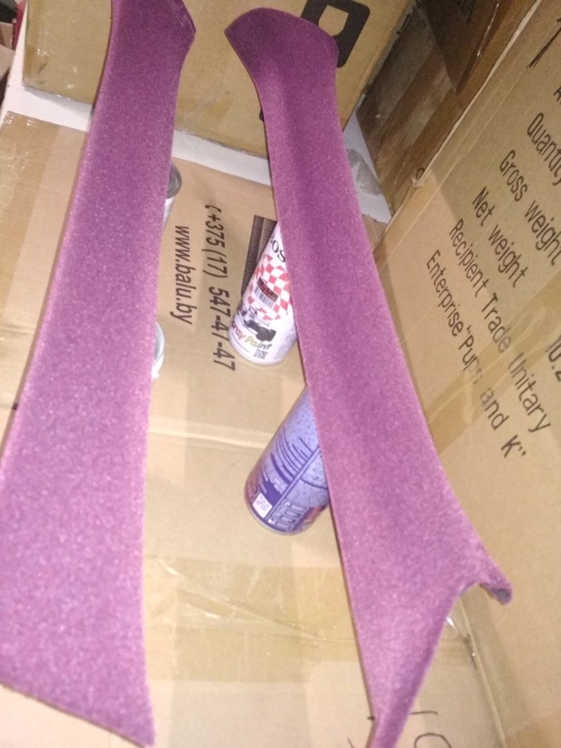

Выглядит очень качественно!! Получились с первой попытки?
07.08.2022 в 10:48, Demyan сказал:
Месяц тренировок на сувенирах, бутылках и на другой хрени ))) Вроде всё получилось.
