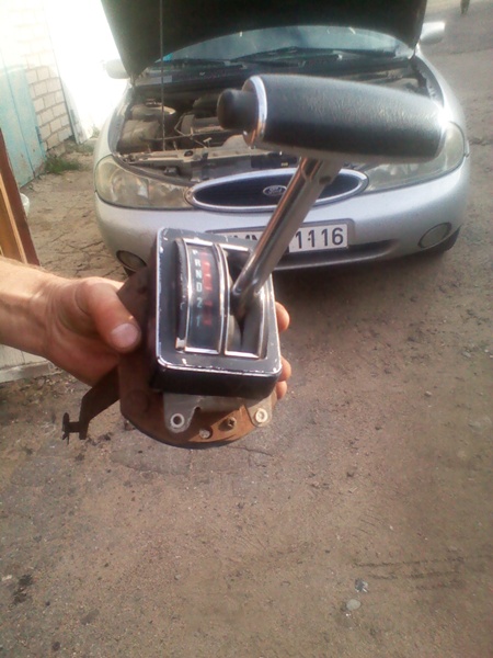

Она классная, архаичная. Она от таунуса, но Гел говорит на тех же мустангах она же ставилась. Но по правильному надо как то селектор на руле поставить.

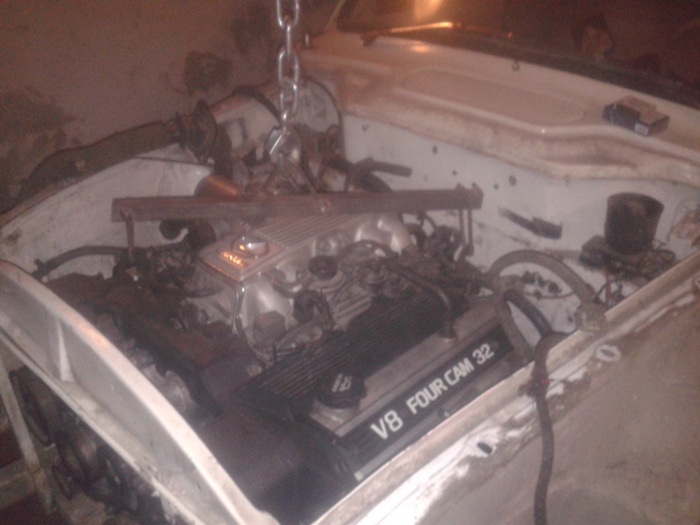

Мотор поставил на подушки. На самом деле много резать-варить придётся. Всё либо куда то немного упирается-задевает либо стоит совсем впритык. Но везде есть куда подвинуть. Так что пока сварки и болгарки будет немало.
Одна проблема есть. Пока даже не знаю как её решить. Я сейчас москвич делаю с полнстью оригинальным внешним видом и салоном. Кочергу хотелось бы на руле поставить. С помощью тяг реализовать не получится никак. Места нет совсем и на акпп выход на селектор с другой стороны (справа). Если только попробовать как то на тросике всё сделать. Надо где то посмотреть как это работает. А на крайняк придётся ставить старый фордовский селектор. Он то прикольный, но очень бы хотелось кочергу на руле.
прикольный мотор в чайке
а смысл установки этого свапа?
вот опять начинается... ужо ж объяснял. хочется мне именно вэ8 и мало мне уже прошлого мотора было. а по поводу газа - летом езжу я на машине много. строю машину я не для гонок, а для того что бы ездить, много ездить.
и что плохого что при этом свапе будет стоять газ?
Будешь пробовать оставлять охлаждение с одним радиатором как и было?
Джоппу ничем пригружать не будешь?
да. охлаждение попробую оставить как и было.
джопу есть мысли пригрузить газом.
машина не для гонок строится, а скорее для поездок на дачу и просто как эвридэй на лето.
вся навеска уже стоит. кроме воздушного фильтра. но его нетрудно поставить. и вакумника тормозов. но он становится.
1UZ-220 кг
2.9 Colone -209кг
за фото ссори. в гараже только мобилка под рукой...
Прикольно. И коропку уже примерил?
пока нет. но с ней проблем точно не будет. она по размерам не больше бывшей фордовской. даже наоборот. думаю даже тонель под неё получится немного уменьшить.
POTAP писал:Саня, а радиаторы куда? или это на фотках плохо видно
радиатор перед телевизором у меня давно стоит
но вот для электровентиляторов места поменьше стало

ну крепление тросика на акпп и кочерге думаю не трудно сделать.
