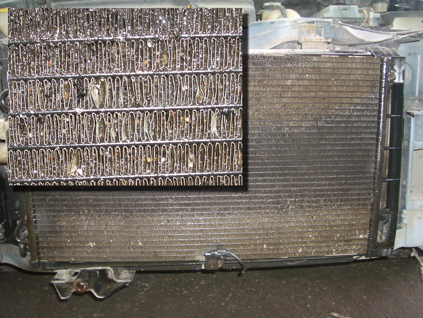

-Глазам открывается не самая радужная картинка. Радиатор забит и грязью, и насекомыми, и мелкими камушками.
-с первыми двумя боремся химией, «очистителем двигателя»
-выждав обозначенное в инструкции к очистителю время, начинаю промывать радиатор мойкой, купленной на распродаже в одном из супермаркетов. Впервые порадовался низкому давлению, которое она выдаёт (заявлено 10 bar) – соты не деформируются даже при минимальном расстоянии от распылителя.
-откручиваю два болта крепления радиатора кондиционера
-отвожу его в сторону, на сколько позволяют шланги, подвешиваю к вертикальной штанге
-открывается доступ к интеркулеру, промываю и его
-а промывка давлением с обратной стороны позволяет выгнать большинство застрявших камешков. Причём удобно наблюдать за выходом струи: сначала идёт явная грязь, а потом прозрачная вода.
Получив моральное удовлетворение от процесса и результата (радиатор кондиционера стал однозначно прозрачнее), собираю автомобиль в обратной последовательности
