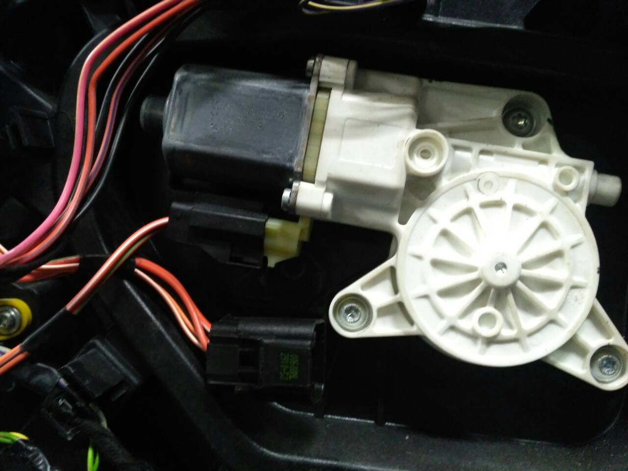

monte carlo Posted January 28, 2018 Share Posted January 28, 2018 Имеем Додж чистого 2014го года. Задача: из пустышки сделать полноценный навароченный автомобиль. Штатно в машине были лишь ЦЗ и два передних подьёмника. первым делом разборка всего салона. Неубирать можно только второй ряд. Он не мешает. далее проделываем процедуру по мере того что "папалось под руку". При замене проводки крышки не забываем установить датчики открытия/закрытия, которые идут с 11-го года. замена всей проводки в крышке: парралельно меняем ручные привода задних форточек на электро: на левой двери меняем полностью проводку под управление CAN-шиной: и незабываем поменять моторчик водительского стеклоподьёмника, поскольку несколько функций управления идёт именно через него. по мере проведения работ тема будет дополняться. Quote Link to comment Share on other sites More sharing options...

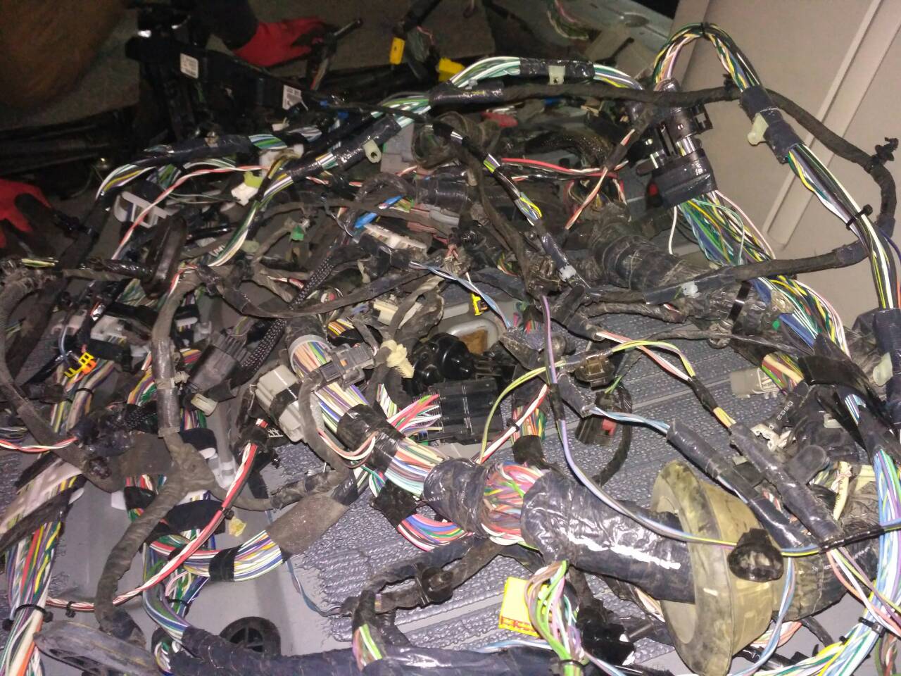

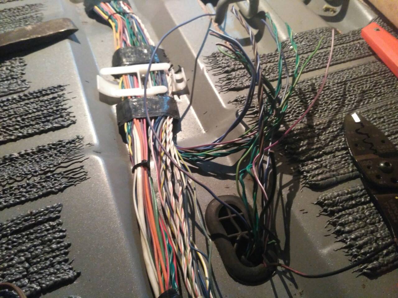

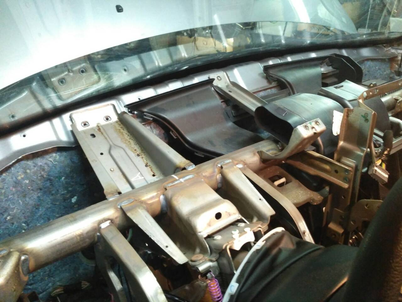

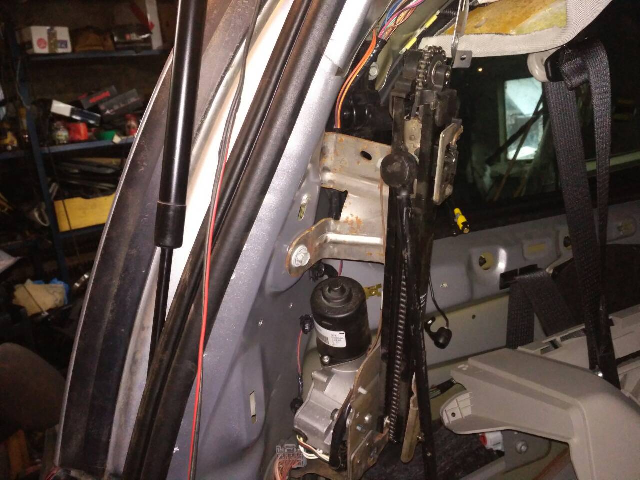

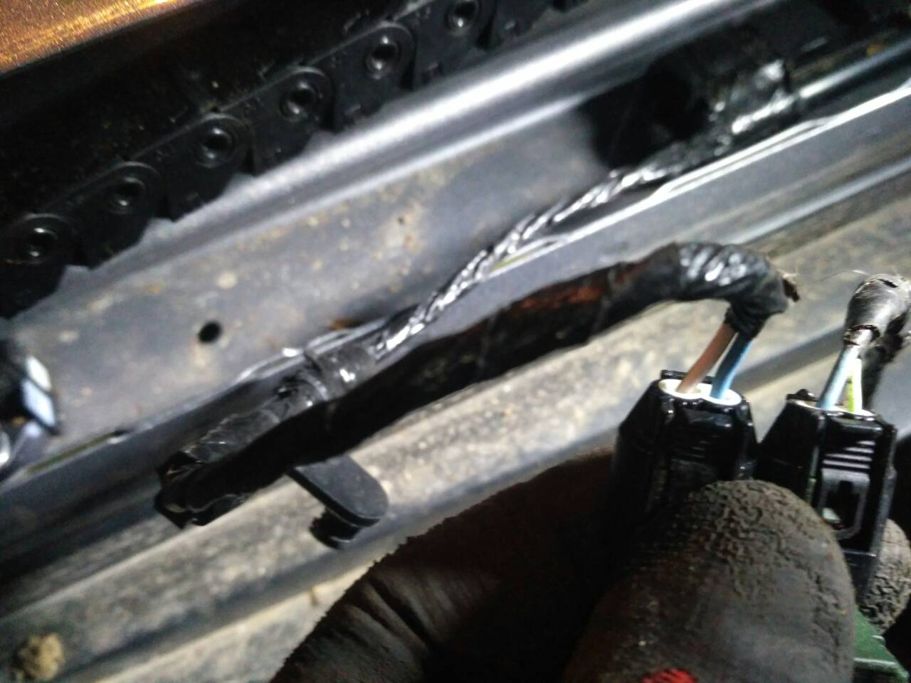

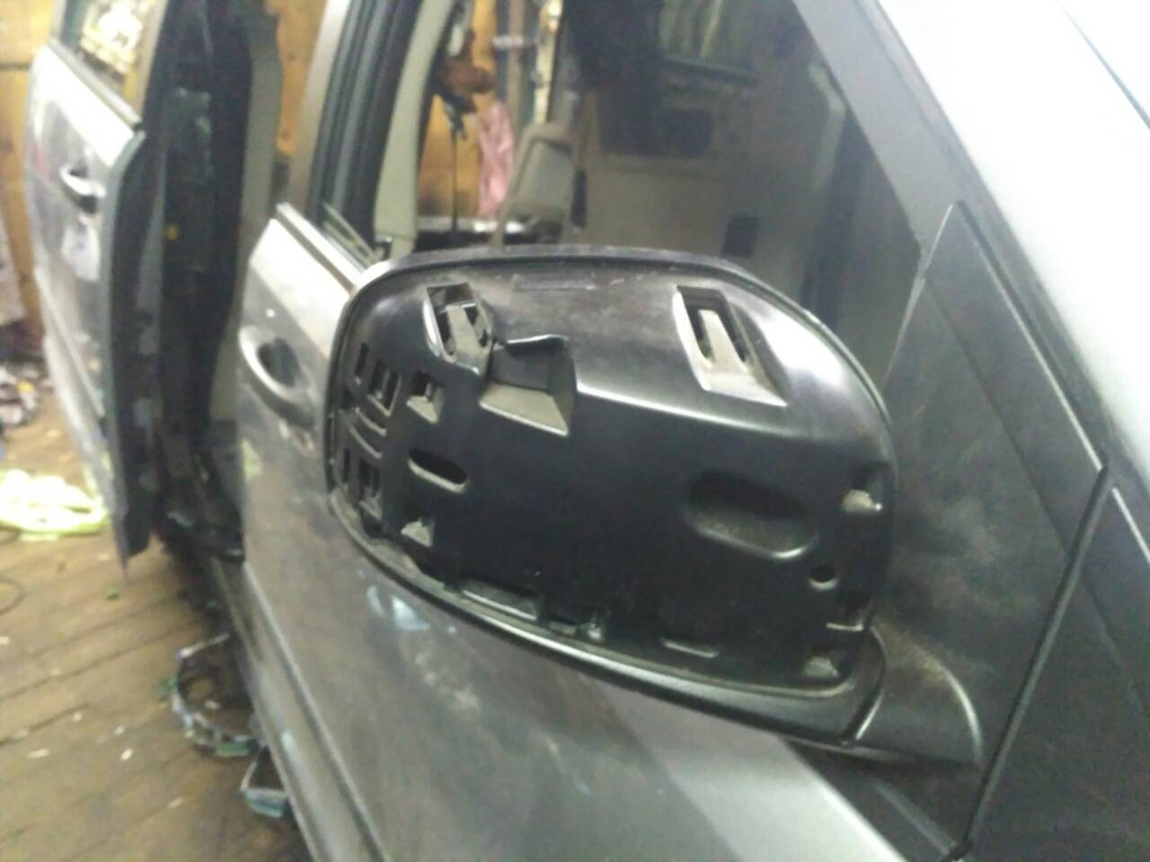

monte carlo Posted February 6, 2018 Author Share Posted February 6, 2018 установил мотор подъёма крышки багажника и блок управления. подгон клиенту по акции: два зеркала по цене одного))) чтобы не переплачивать за замену зеркал, после установки новых на них поставлены накладки с клиенских. По итогу клиент имеет два электрозеркала, и два таких же на продажу ( или в запас) по той же цене и всборе, но с разного цвета накладками))) полный разбор торпеды, с высовыванием всей бомжацкой проводки: вытянуто всё вместе с доп. кетайской сигналкой и кучей соплей салон стал в состоянии девственного и без одного медного проводочка))) в процессе прокладывания проводки произошол производственный косячок, об нём позже. После успешного запуска машины подключаем комп, видим пару ошибок. всё равно позже будут прописываться все дополнительные блоки. главное что машина завелась на донорской проводке и практически всё функционирует правда, жгут который шол под днище, я решил запаять. Не так то много работы))) после пропайки я неполенился дополнительно всё заизолировать тряпичной изолентой. Правда, получилось не очень красиво, но...клиент просил качество, про красоту разговора небыло))) Quote Link to comment Share on other sites More sharing options...

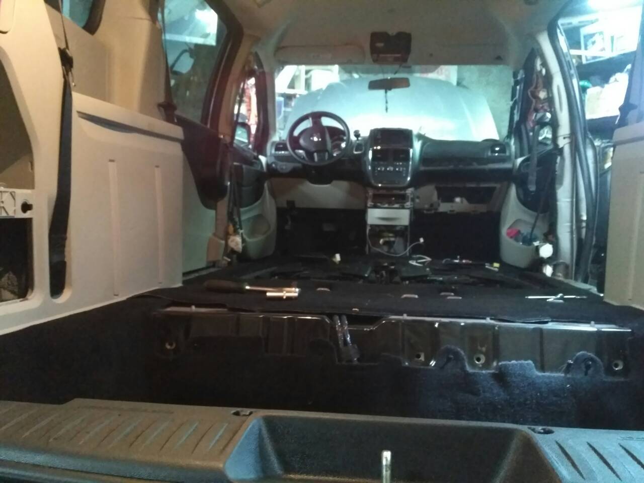

monte carlo Posted February 10, 2018 Author Share Posted February 10, 2018 Установка второго блока печки/кондиционера. подготовка машины к установке салона: вот столько инструмента выгребли из кузова: сборка салона. Quote Link to comment Share on other sites More sharing options...
