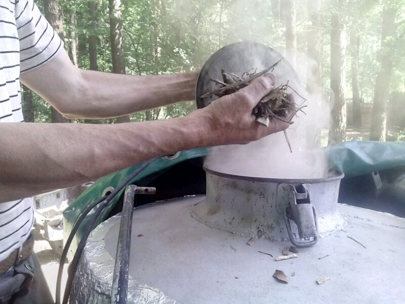

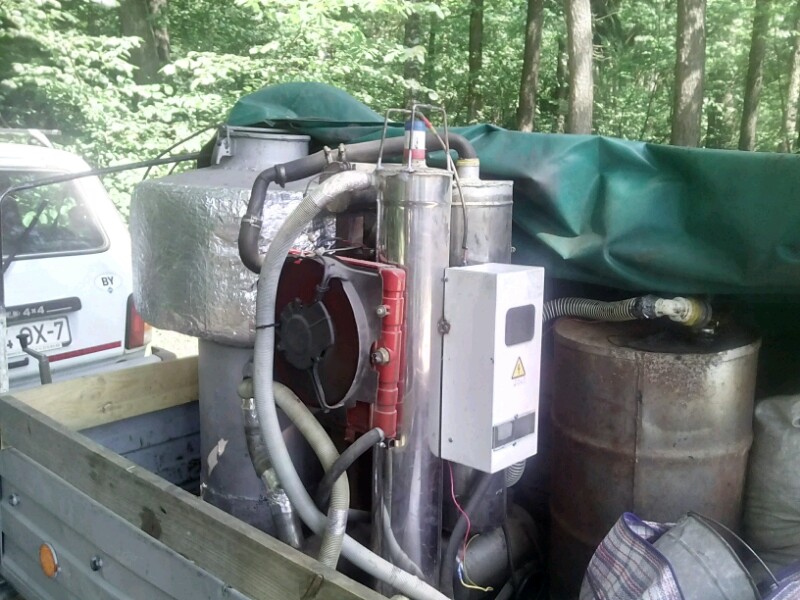

Не помню, в какой теме обсуждалась работа машины на парогенераторе. Пробный эсперимент был проделан "на коленке".
Собственно, пробный вариант мой товарищ уместил в обычный прицепчик. Концепция крайне проста.
IMG_20160628_143435_HDR_800x600_1_.jpgIMG_20160628_143422_HDR_800x600_1_.jpgIMG_20160628_143336_HDR_800x600_1_.jpg

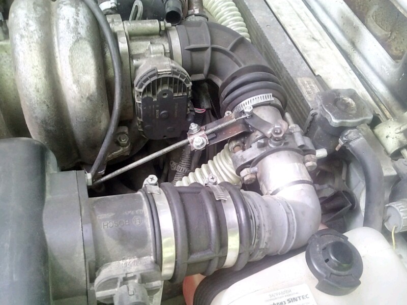

в подопытной Ниве под капотом-минимум переделок.
Машина прошла полторы тысячи.
Из плюсов:
-мешка ( одной загрузки) хватает минимум на 100км пути
-горит любая мелочь, даже шишки. Можно кочегарить мусором)))
из замечеенных минусов:
-пока небольшой обьём печки, надо закидывать мелкие трески и небольшие дровишки
- наиболее эфективное использование будет на бОльшеи обьёме двигателя, желательно литраж от 3-х литров и выше.

да ни как не влияет. Едет просто отлично! поставили тумблер на отключение бензанасоса. Как раскочегарился, тумблер щёлк и погнал задешман)))
Очень удобно если ехать очень далеко. Но есть одна замарочка: рубка дров. Если есть возможность набирать по дороге щепок, то ваще крассава!
Но наверное в следующей конструкции будет стоять и дроводробилка.

Я так понимаю, что имеется в виду ГАЗОгенераторная установка? Народ решил вернуться к истокам? Уже давно эта система известна, и её преимущества, и недостатки. Самый известный на постсоветском пространстве представитель - ГАЗ-42. У меня отец в начале 60х на такой покатался - одной загрузки бункера на 50км хватало. Имеет смысл, если запас дров в окружающем пространстве неограничен и бесплатен. На пеллетах - это золотой проект будет )))
