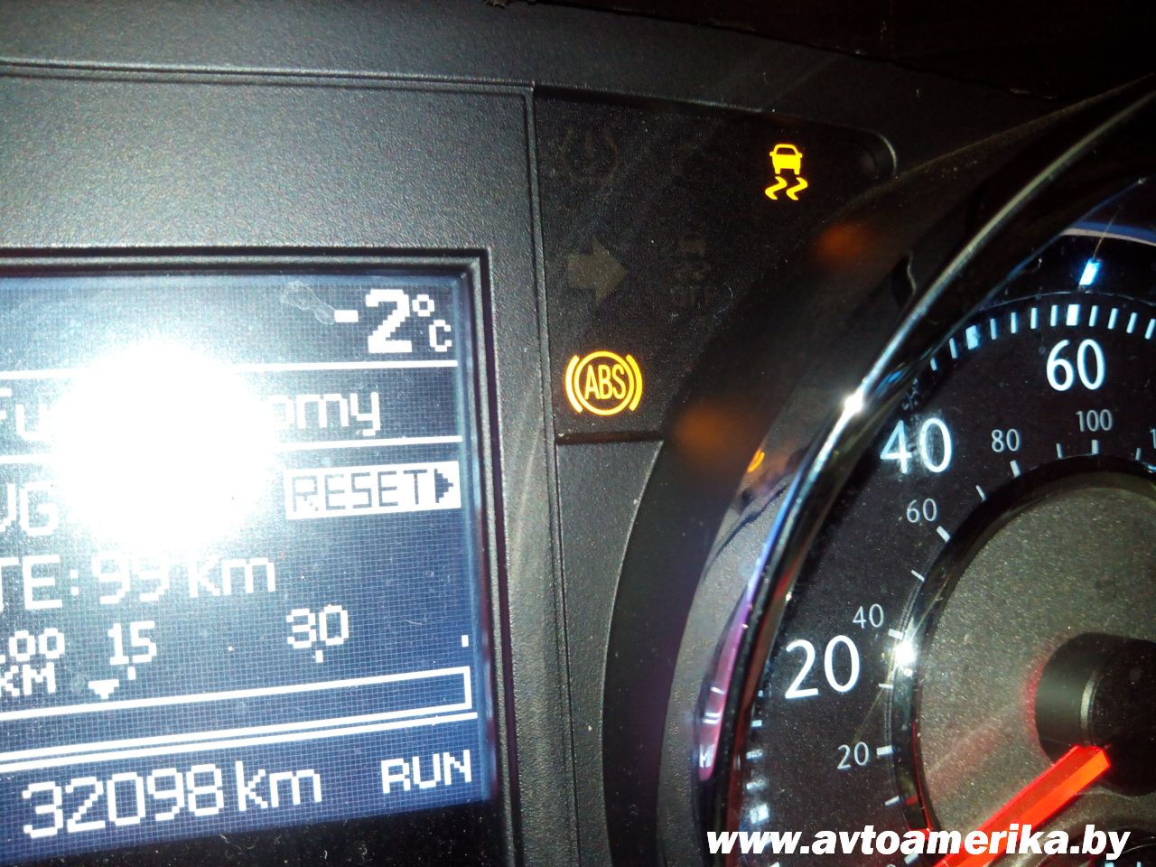

monte carlo Posted December 2, 2013 Share Posted December 2, 2013 Сегодня загорелось куча ошибок. При чём все сразу. Понимаю что Mopar-дерьмо, ну что бы вот так... Quote Link to comment Share on other sites More sharing options...

monte carlo Posted December 2, 2013 Author Share Posted December 2, 2013 Скорее всего, что-то с ABS.с моим пробегом? Quote Link to comment Share on other sites More sharing options...

игрок Posted December 2, 2013 Share Posted December 2, 2013 Сань, те дело говорят. Или абс, или датчик скорости, если он у тебя есть Quote Link to comment Share on other sites More sharing options...
ewes Posted December 2, 2013 Share Posted December 2, 2013 Была такая же ерунда, накрылся датчик абс. (около сотни тыс км был пробег) у нас в рб,все качали головой и говорили,что надо менять ступицу в сборе,по итогу купил в Москве в Академии датчик за 500р и поменял его сам за 20 минут. Quote Link to comment Share on other sites More sharing options...
monte carlo Posted December 2, 2013 Author Share Posted December 2, 2013 Была такая же ерунда, накрылся датчик абс. (около сотни тыс км был пробег) у нас в рб,все качали головой и говорили,что надо менять ступицу в сборе,по итогу купил в Москве в Академии датчик за 500р и поменял его сам за 20 минут. фигассе 500 рэ ваще копейки, я оригинал продаю по 50$ и народ берёт... кстати, по каталогу ступица идёт вместе с датчиком, хотя всё прекрасно меняется по отдельности... Quote Link to comment Share on other sites More sharing options...
igorf Posted December 2, 2013 Share Posted December 2, 2013 Можешь приехать на комп диагностику , скажу какой датчик вылетел, Дорого. Quote Link to comment Share on other sites More sharing options...
monte carlo Posted December 2, 2013 Author Share Posted December 2, 2013 Дорого.да пащол ты..буду ездить так...мот потухнет... Quote Link to comment Share on other sites More sharing options...
igorf Posted December 2, 2013 Share Posted December 2, 2013 да пащол ты..буду ездить так...мот потухнет... Ты зимой без абса со двора не выедешь Quote Link to comment Share on other sites More sharing options...
monte carlo Posted December 2, 2013 Author Share Posted December 2, 2013 Ты зимой без абса со двора не выедешь есть кнопка трекшена, позволяет выехать. Правда, счас не работает...наверное всё взаимосвязано... Quote Link to comment Share on other sites More sharing options...
igorf Posted December 2, 2013 Share Posted December 2, 2013 есть кнопка трекшена, позволяет выехать. Правда, счас не работает...наверное всё взаимосвязано... естественно сейчас все не работает Quote Link to comment Share on other sites More sharing options...
monte carlo Posted December 2, 2013 Author Share Posted December 2, 2013 Была такая же ерунда, накрылся датчик абс. (около сотни тыс км был пробег)паш, а какой датчик накрылся? хотя в любом случае при таком пробеге в лишний раз удостоверяюсь что mopar-редкосное дерьмо. естественно сейчас все не работает ну и чё ты ржошь? Quote Link to comment Share on other sites More sharing options...

ewes Posted December 2, 2013 Share Posted December 2, 2013 я уже 2 раза успел поменять) Первый раз заднее левое, второй преднее правое. Ошибку считывал самым простейшим сканером. Пока не заменишь датчик не будет работать абс,есп и трекшн. Quote Link to comment Share on other sites More sharing options...

ewes Posted December 2, 2013 Share Posted December 2, 2013 датчик ключом не высветит,только сканером. Quote Link to comment Share on other sites More sharing options...
monte carlo Posted December 2, 2013 Author Share Posted December 2, 2013 не выдало ни одной ощибки. Quote Link to comment Share on other sites More sharing options...
monte carlo Posted December 3, 2013 Author Share Posted December 3, 2013 спасибо ИгрюФ. Определил неисправность заднего правого датчика. Quote Link to comment Share on other sites More sharing options...
