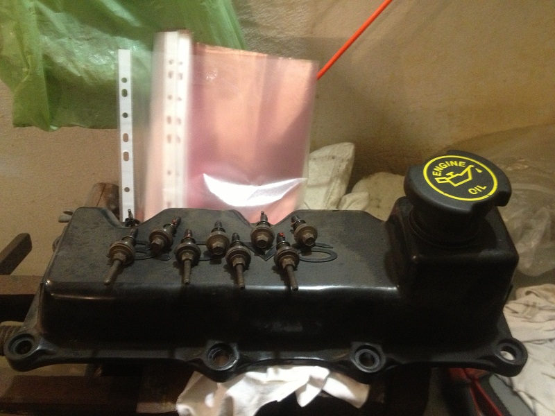

bestway Posted August 27, 2014 Author Share Posted August 27, 2014 Сливаем ож, и начинаем откручивать всё что мешает снять головки. Это тросик газа, вакуумные шланги, генератор,натяжной ролик, откручиваем выпуск, у меня он почему-то был на болтах. Насос гура вместе с бачком отводим в сторону, он мешать не будет. При снятии гены сломал шпильку на плюс, теперь думаю как её приделать обратно. Потом снимаем верхний впуск Вот он отдельно Поскольку у меня стоит газ далее снимаем газовые шланги и форсунки Quote Link to comment Share on other sites More sharing options...
