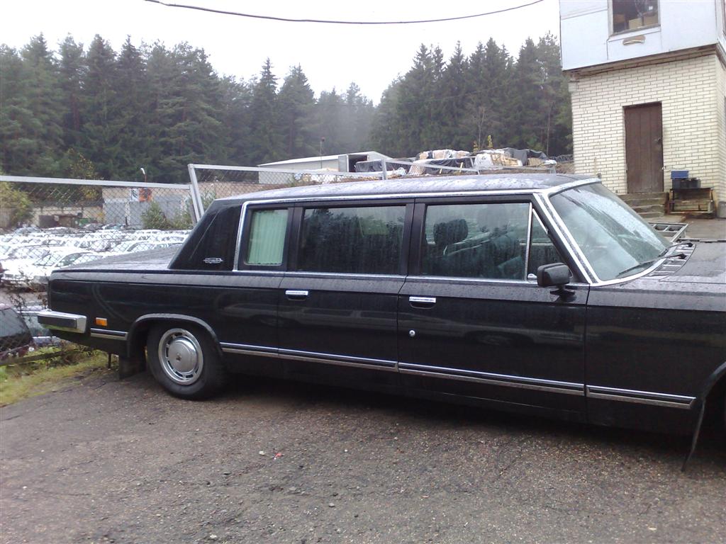

Единственная Высшая Советская Тачка, имел честь покататься на такой в живую: от ощущений просто нет слов!
а как жэ чайко-13? :)
ну как бы для своего времени это тоже был шедевр.
Была у меня одна 13-я. Правда, немного не комплектная. Всё же ЗИЛ есть ЗИЛ. Тут даже нечего сравнивать.
Кстати, гонял я на 14-х. Ух, класс! Непередоваемые ощущения! Особенно на разных неровностях дороги. Их просто нет! Просто не чувствуется. Едешь как на диване...Супер, короче. Но по сравнению с ЗИЛом 14-я просто что-то типа табуретки.
  • 9 months later...
я там уже перед открытием буду стоять.А ценник известен?
по одному источнику от 100 000 000, по другому дана точная цифра порядка 148 000 000, это начальная цена, будет аукцион, но больше мне ничего не сказали, а для участия в аукцине надо залог 10 % и хотя бы 2 участника, а много найдется людей, готовых выложить более ста лямов?) там ещё куча тачек из правительственных, но в основном шлак, только зил радует глаз, могу адрес статьи скинуть
Я СЕГОДНЯ САМ ВИДЕЛ И ФОТКАЛ ЭТУ ТАЧКУ!!!!!!!!! И НЕ НАДО ГОВОРИТЬ, ЕСЛИ НЕ УВЕРЕН
вот ссылка кому интересно http://www.kraina.by/newspaper/society/society_790.html
Edited by caferacer
сегодня он стоял возле входа на стоянку, где стоят все тачки, стоял вместе с витарой и вольво, там где мотики и скутеры стояли, это точная информация
Edited by caferacer
интересно кто сколько смог бы за него дать?) машина явно культовая и очень интересная, довольно редкая, одна такая есть у какого-то коллекционера в Минске, я думаю после озвучивания цены многие будут расстроены)
кто, если не секрет?
а кто-нибудь знает что-нибудь про мерс старый, голубой с белой крышей, может быть w112, который с конфиската аукционом ушел за лямов 10 примерно в классном сохране? начальная стоимость была где-то 9 600 000?
Edited by caferacer
Был сегодня на конфискате.
Пока с аукционом ничего не ясно, наверное будет проходить в конце ноября. Цена пока тоже не известна. Короче, никто ничего не знает.
всё зависит от стартовой цены. Наверное ДА!
мне кажется, что цена, озвученная в статье, вполне правдоподобна, потому что в той статье информации больше, чем на самом конфискате, и ведь у машины большая история)
судя по статье, подача заявок должна была прекратиться 21.10, а в самом магазине ничего об этом не знают, говорят, что ничего НЕИЗВЕСТНО и всё откладывается минимум на конец ноября.
но это не значит, что зил продадут за 25 лямов, ведь даже 140 000 000 это очень интересная цена для такой машины
да, только в России такие в идеале от 50 штук $. А цена в 140 лямов только стартовая.
сложно говорить о том, что от нас не зависит, владелец зилу всё равно найдётся, жаль, что не я(
