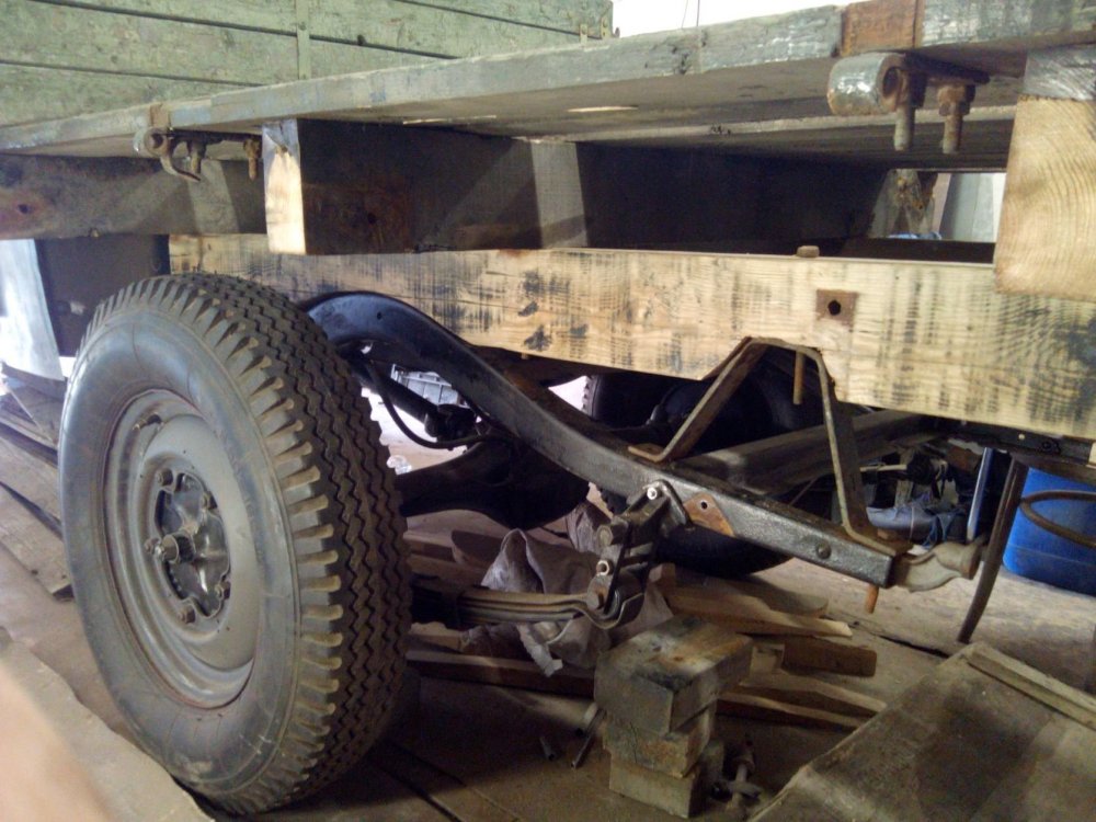

Pontiac Posted December 8, 2021 Share Posted December 8, 2021 Приступил к сложнейшему проекту-изготовлению пикапа из того, что раньше было седаном. Приехало то, что раньше было автомобилем Опель 2.0 литра . Кузов- 4-х дверный седан. Мотор отсутствует. Из оригинального- рама, задний мост, бензобак. 6 1 Quote Link to comment Share on other sites More sharing options...

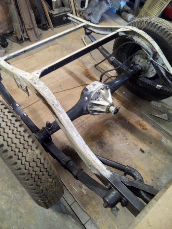

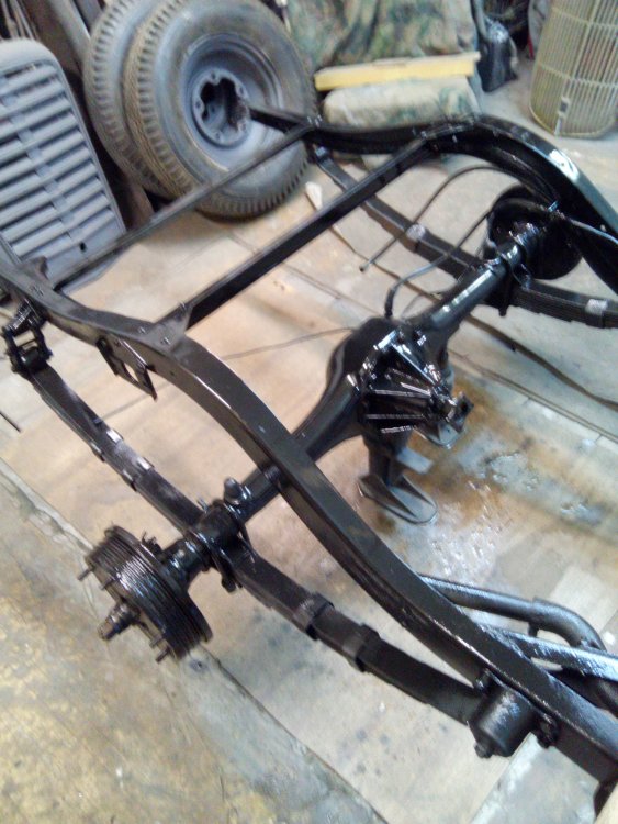

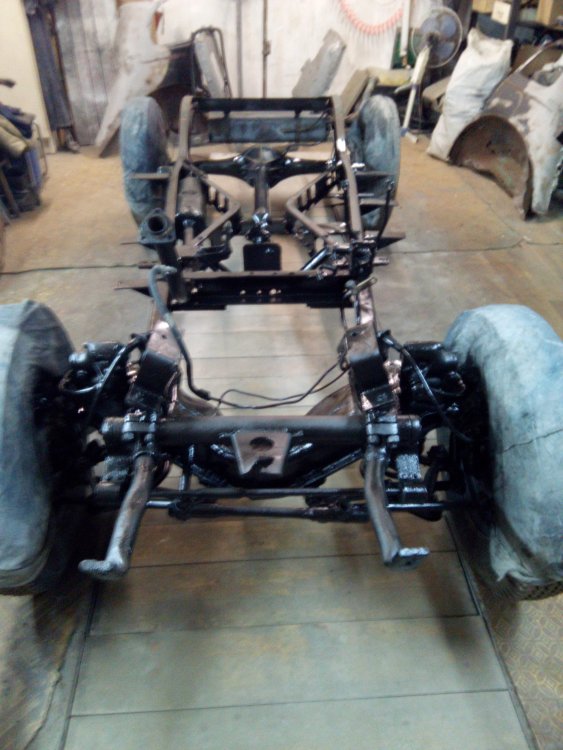

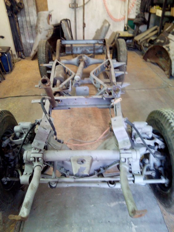

Pontiac Posted December 12, 2021 Author Share Posted December 12, 2021 Статья про две судьбы- судьбу машины и судьбу документов от неё..., связанных российской действительностью В нашем случае всё по другому. .....Хотя....Кто знает.... НАЧАЛО Облагораживаю раму Заднюю часть кузова в укромное место до лучших времён 1 Quote Link to comment Share on other sites More sharing options...

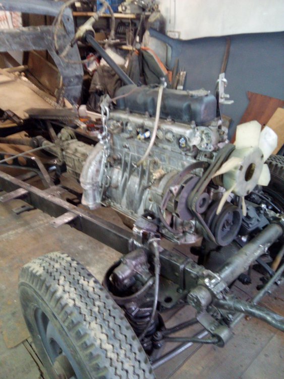

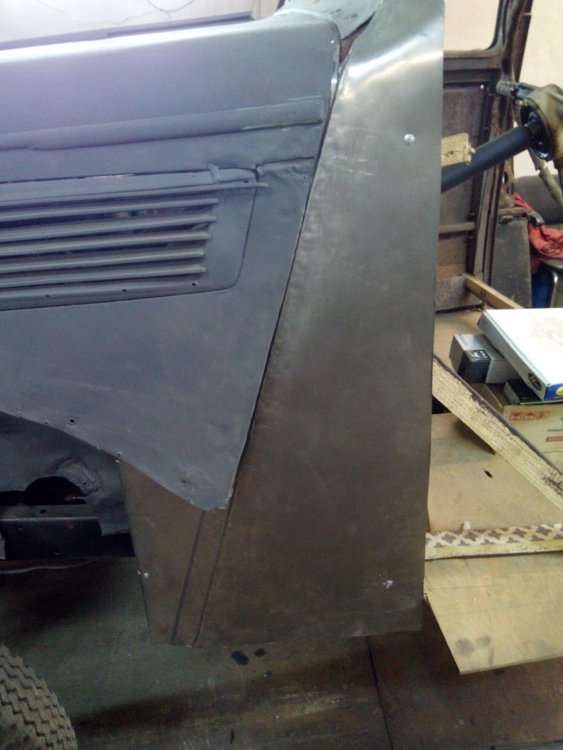

Pontiac Posted December 13, 2021 Author Share Posted December 13, 2021 пробую собрать, чтобы понять.... Quote Link to comment Share on other sites More sharing options...

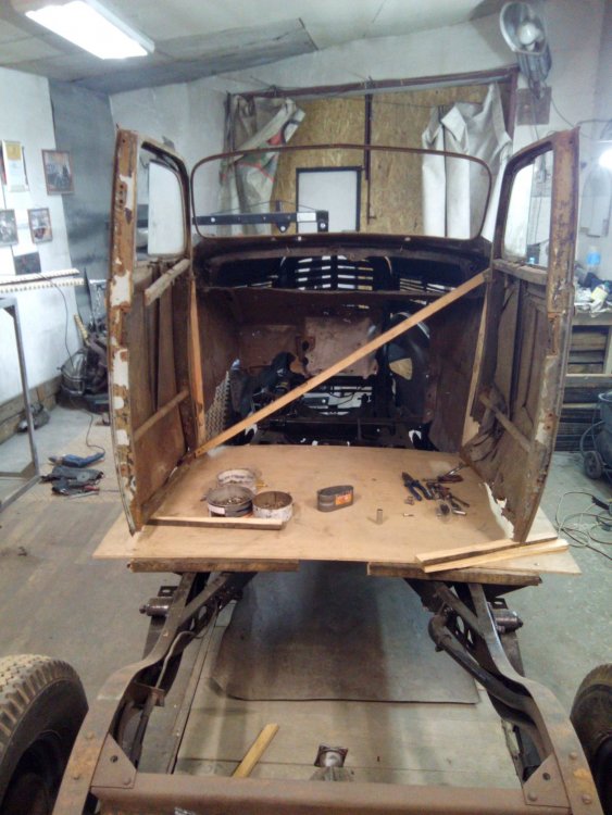

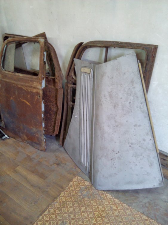

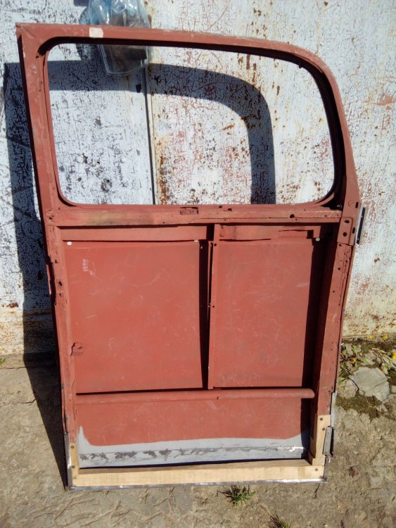

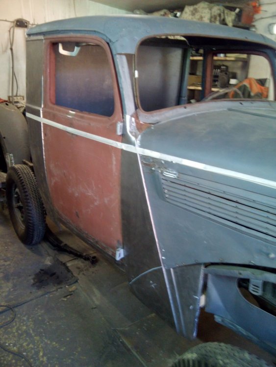

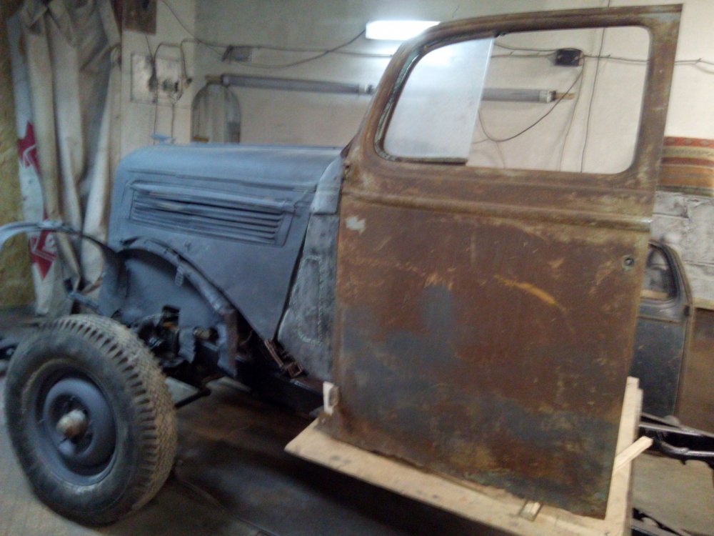

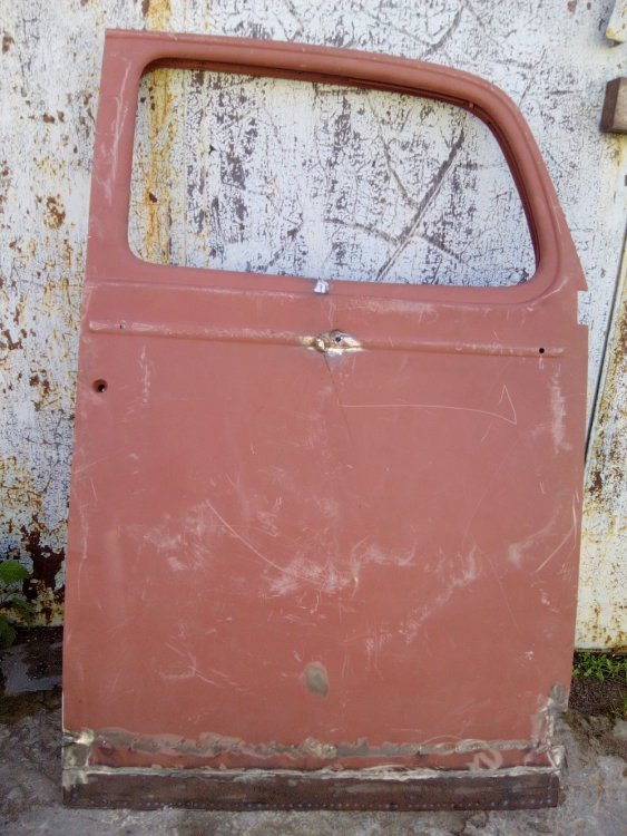

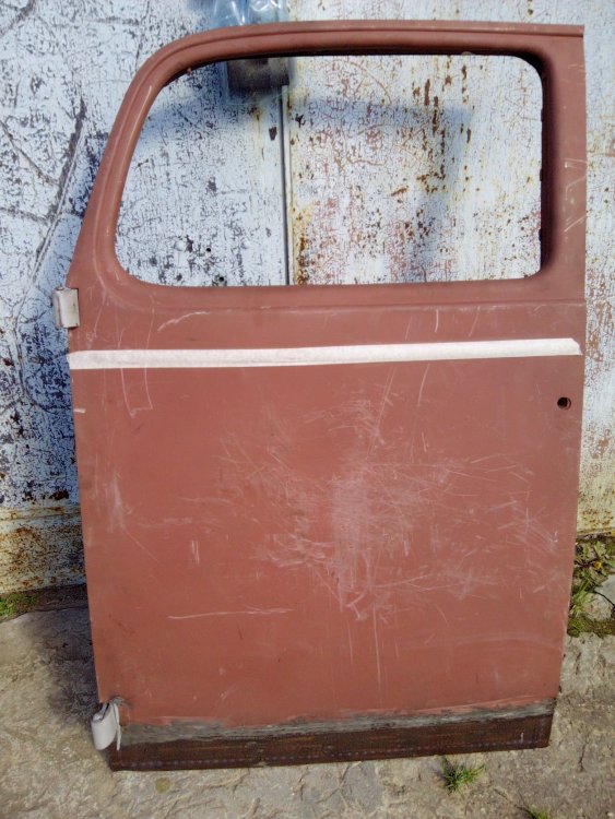

Pontiac Posted December 16, 2021 Author Share Posted December 16, 2021 (edited) попробую уменьшить. приехали стойки кузова 14.12.2021 в 21:51, Pontiac сказал: Привёз двери, от супер-6, супер-6 двухдвёрки и блица. Все разной длины. От моих отличаются петлями. ВСЕ ГНИЛЫЕ... Вместо пола пока фанерка... Эти уменьшил в папке компа. Предыдущие на сайте не получается... Обрезал, приваренные фары от 51-го газона Edited December 16, 2021 by Pontiac Quote Link to comment Share on other sites More sharing options...

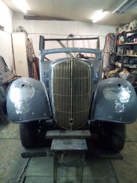

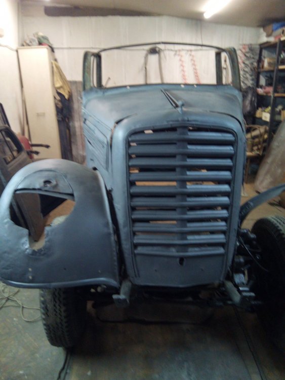

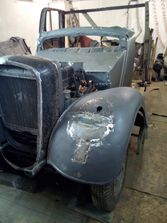

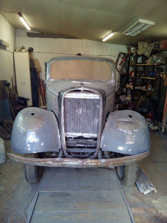

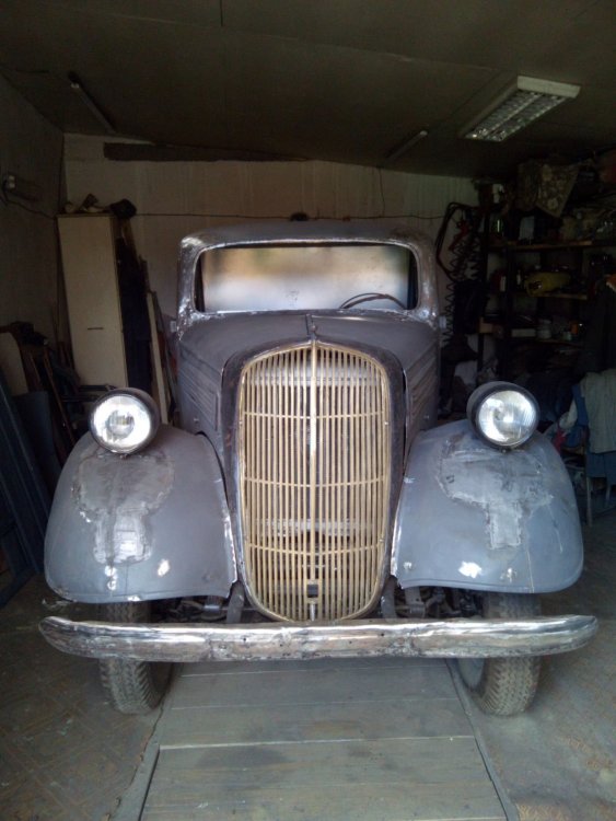

Pontiac Posted December 19, 2021 Author Share Posted December 19, 2021 Пока варятся крылья, идёт поиск запчастей. Произошло СОБЫТИЕ!!! Приобрёл оригинальную облицовку и решётку радиатора от опель супер-6!!!!!!!!!!!!! Пациент точно будет жить! Осталось по "мелочам" - построить такой вот скелет кузова... 1 Quote Link to comment Share on other sites More sharing options...

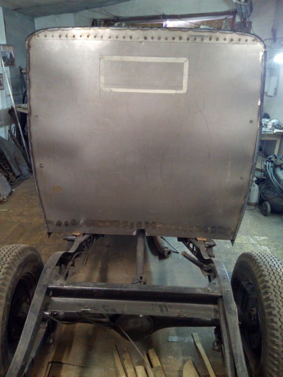

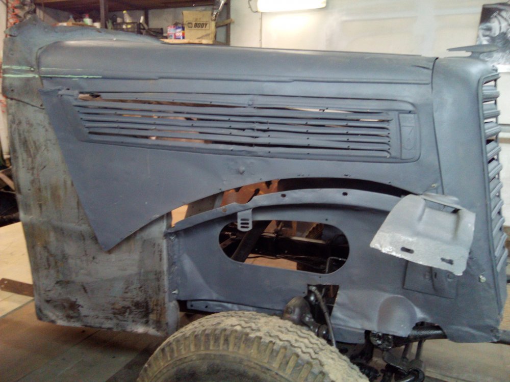

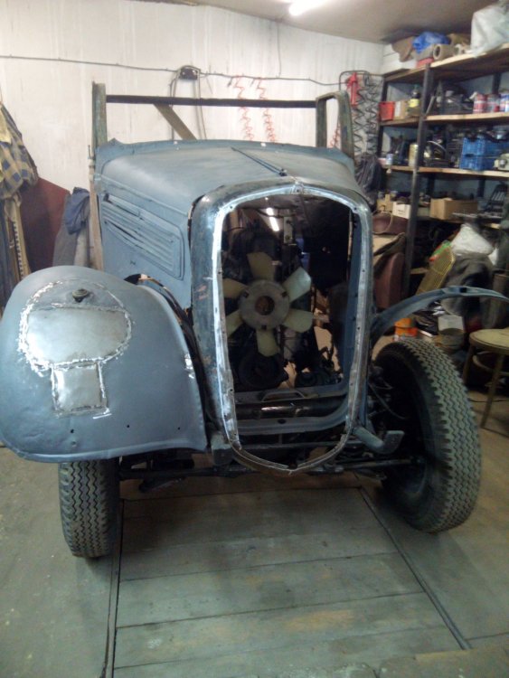

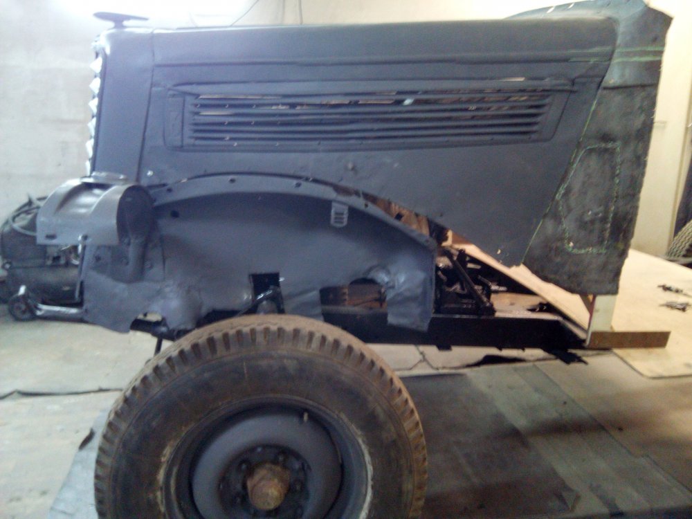

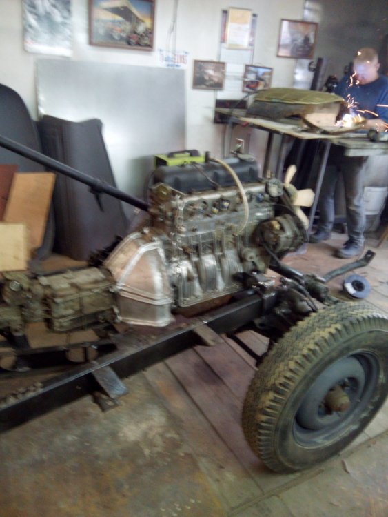

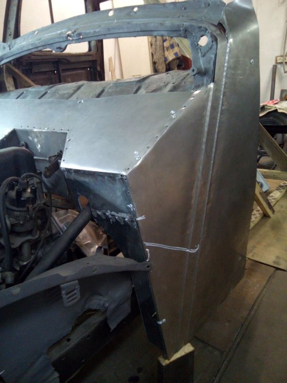

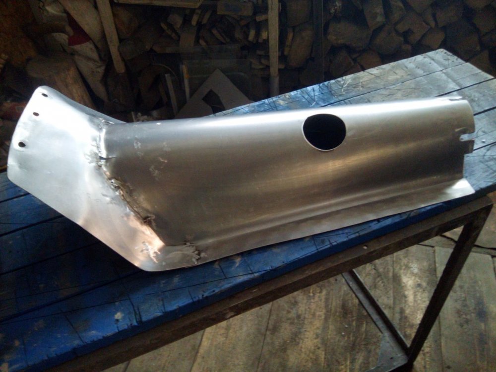

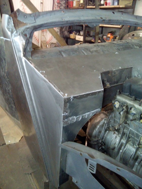

Pontiac Posted December 22, 2021 Author Share Posted December 22, 2021 Построил моторный щит и щёки кабины Quote Link to comment Share on other sites More sharing options...

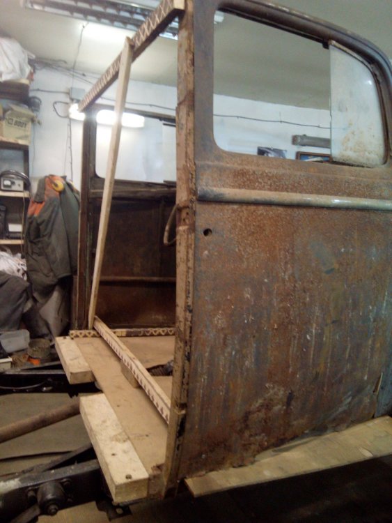

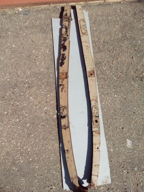

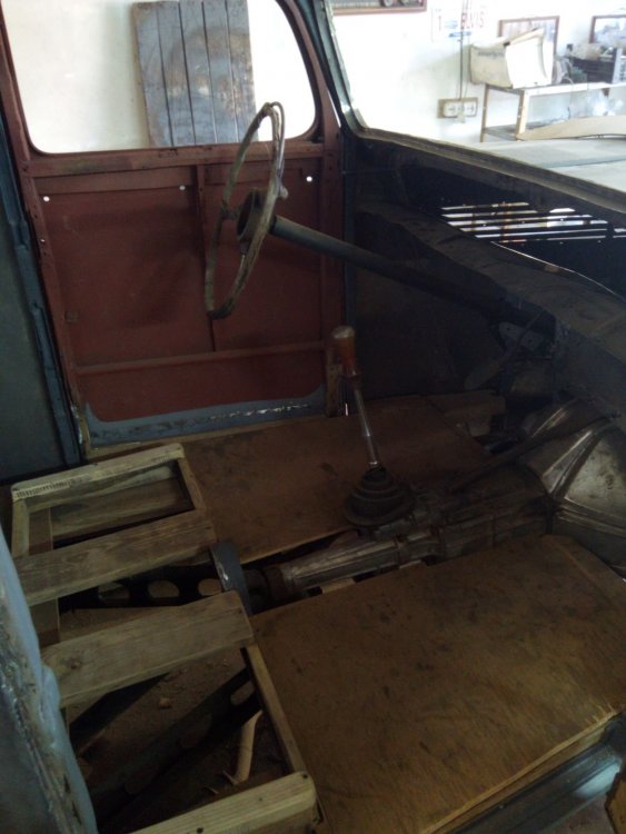

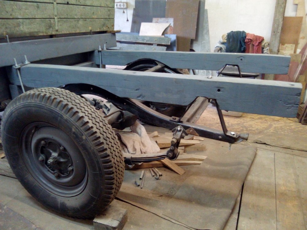

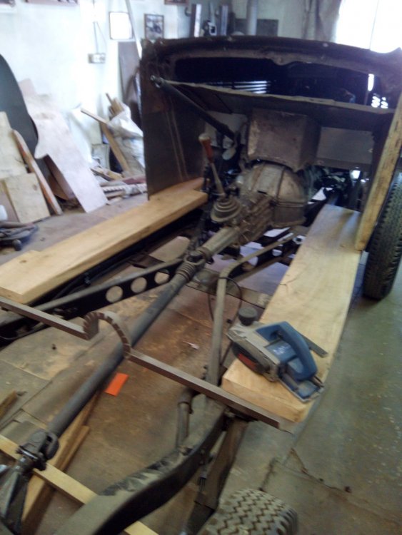

Pontiac Posted December 25, 2021 Author Share Posted December 25, 2021 Два дубовых бруса заложили основу окончательного решения полового вопроса Деревянный каркас дверей подлечен дубовыми имплантами. Железо подварено Quote Link to comment Share on other sites More sharing options...
Pontiac Posted December 28, 2021 Author Share Posted December 28, 2021 Решётка радиатора. Литьё из БРОНЗЫ! Вес- больше 20 кг. Quote Link to comment Share on other sites More sharing options...

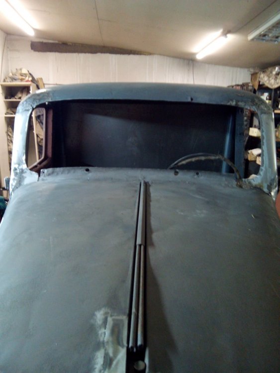

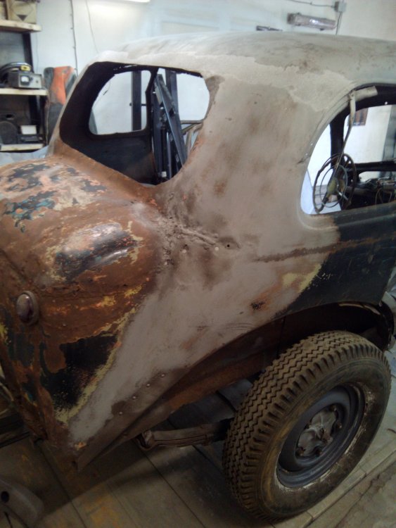

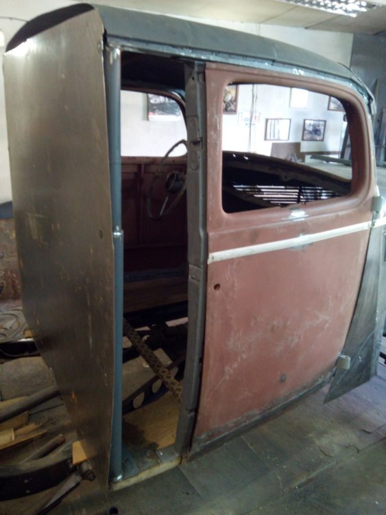

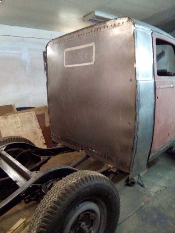

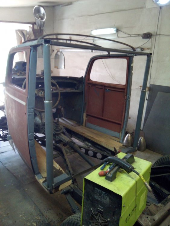

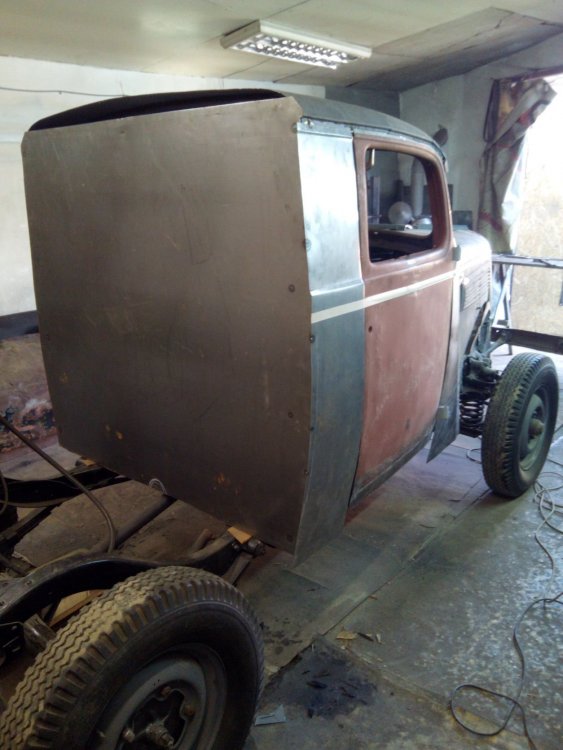

Pontiac Posted January 7, 2022 Author Share Posted January 7, 2022 Проработал вопрос постройки кабины Имеется два варианта -удлинить или установить более длинные двери от двухдверки Иначе в кабине очень мало места. Но разукомплектовывать комплектную машину ради пикапа жалко, поэтому пойду более сложным путём Построил каркас безопасности Была идея использовать заднюю стенку кабины газ-51, но кабина так и не подвернулась- конструирую и строю сам Отформовал боковые стенки кабины Очередная задача - обрамление лобового стекла, которого нет, и передних стоек дверей. 2 Quote Link to comment Share on other sites More sharing options...

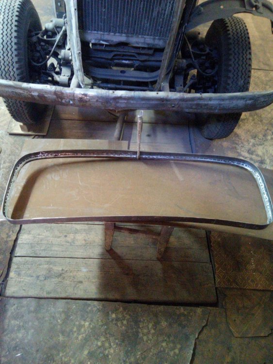

Pontiac Posted January 18, 2022 Author Share Posted January 18, 2022 Обрамление лобового стекла и передние стойки. Шесть метров сварного шва. Параллельно работам идёт выбор конструкции кузова Были супер шестые и фургонами Quote Link to comment Share on other sites More sharing options...

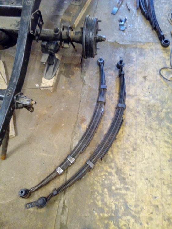

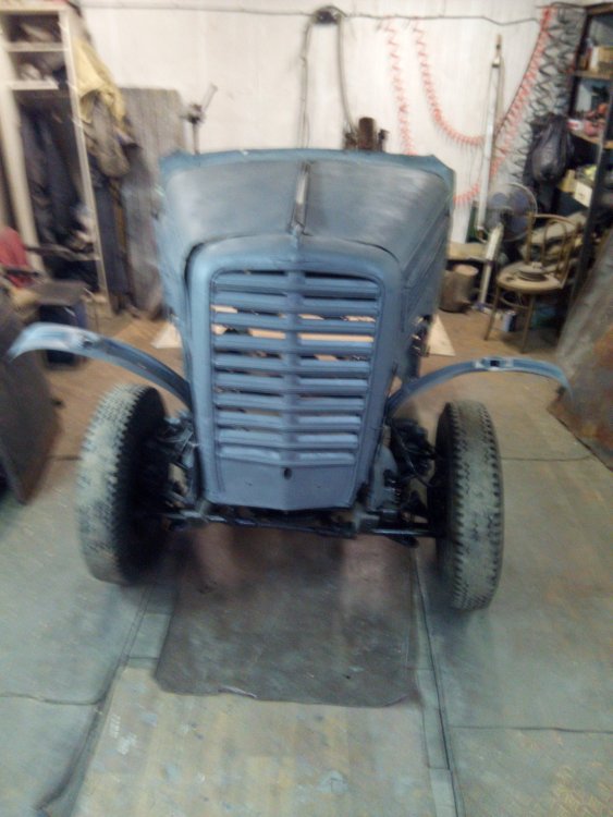

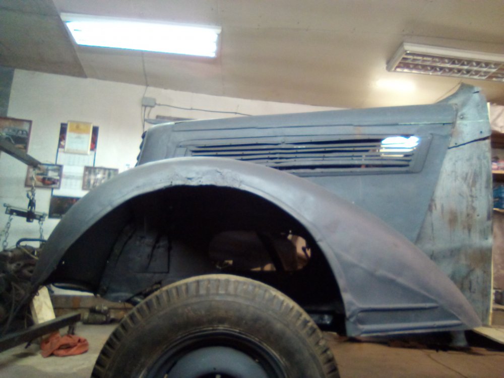

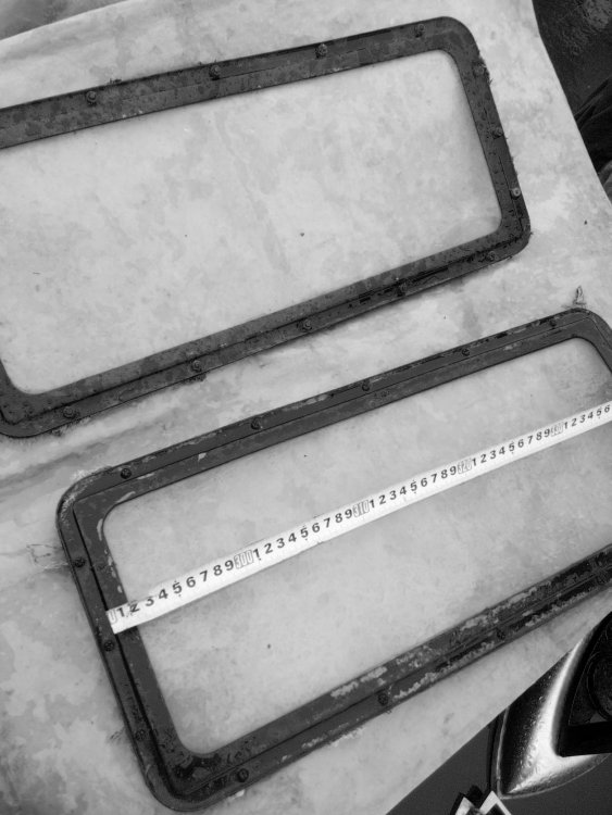

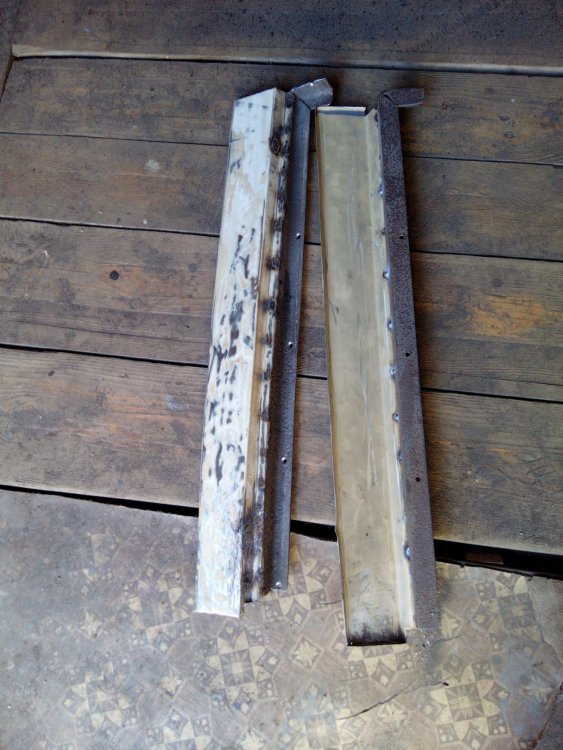

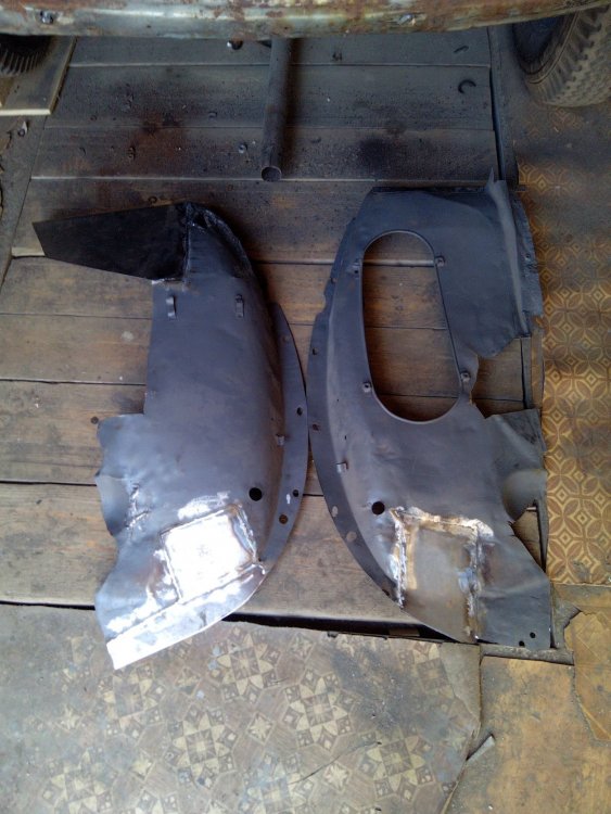

Pontiac Posted January 23, 2022 Author Share Posted January 23, 2022 Куплены рамки заднего стекла, идёт примерка. Куплены рессоры идёт установка. Начаты работы по внутренним брызговикам Изготовил пороги. Усилил уголком 2 Quote Link to comment Share on other sites More sharing options...

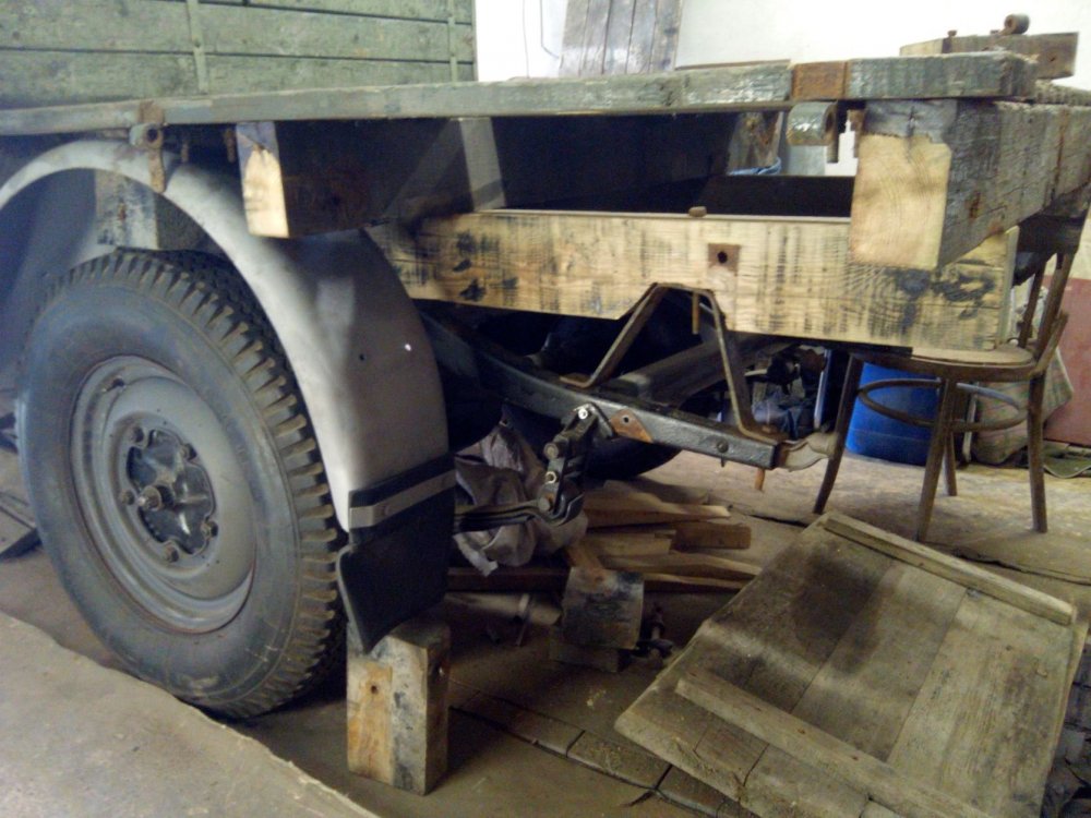

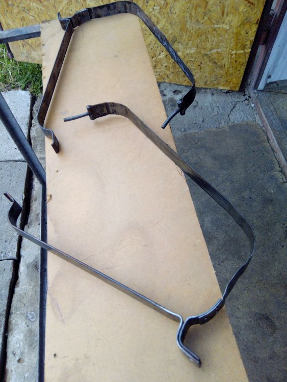

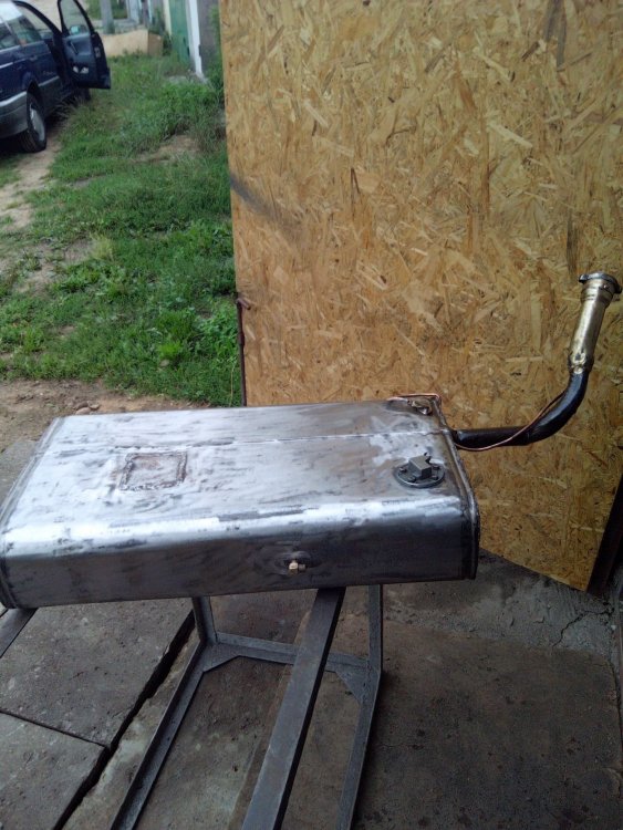

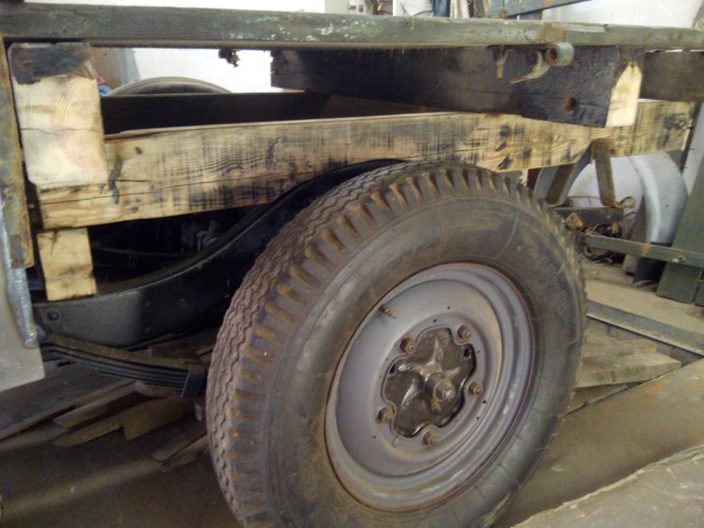

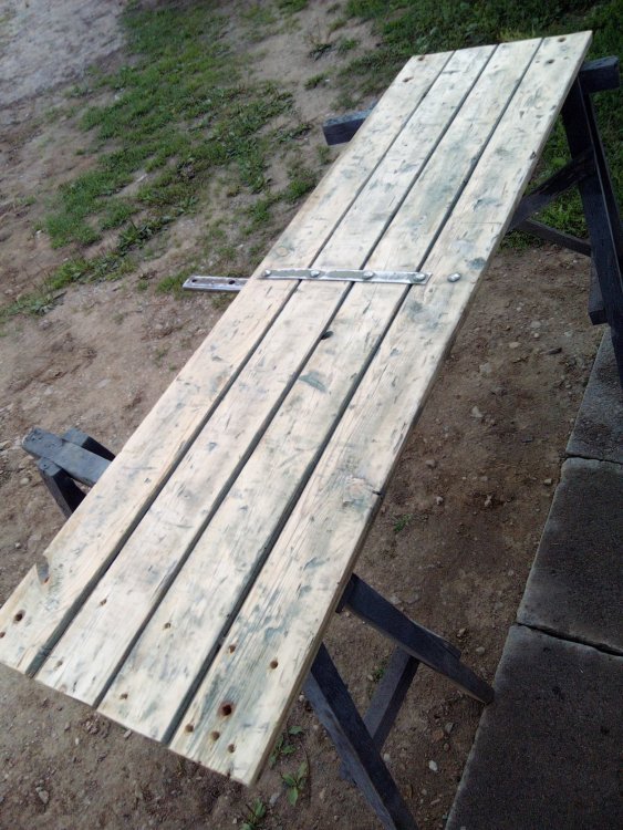

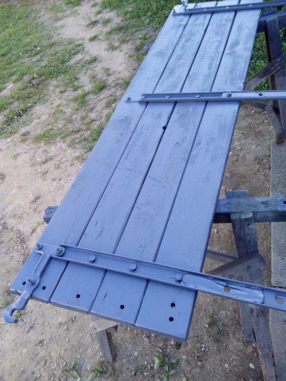

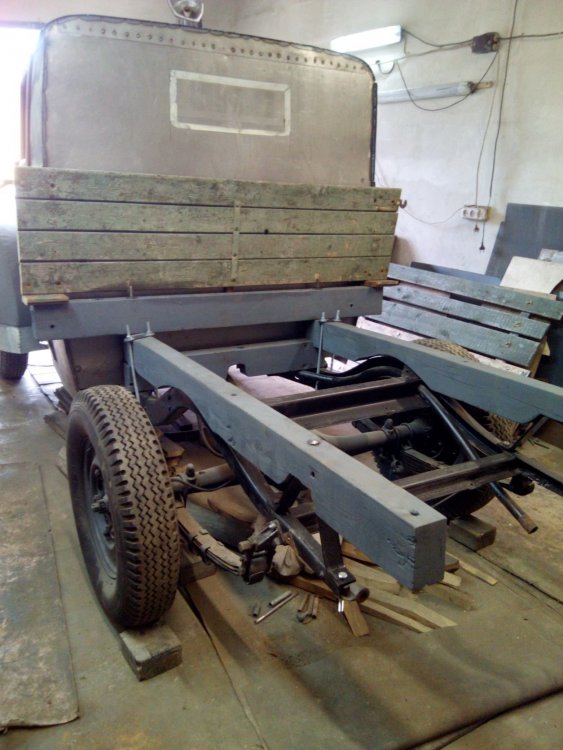

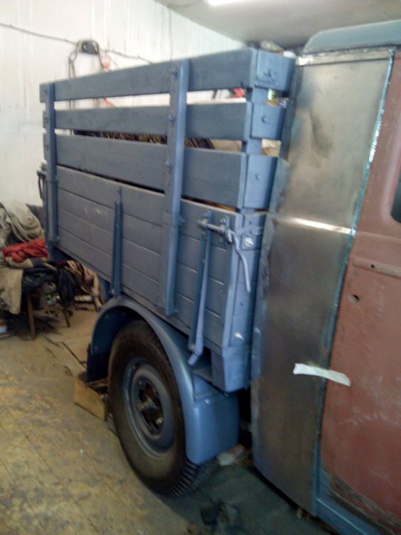

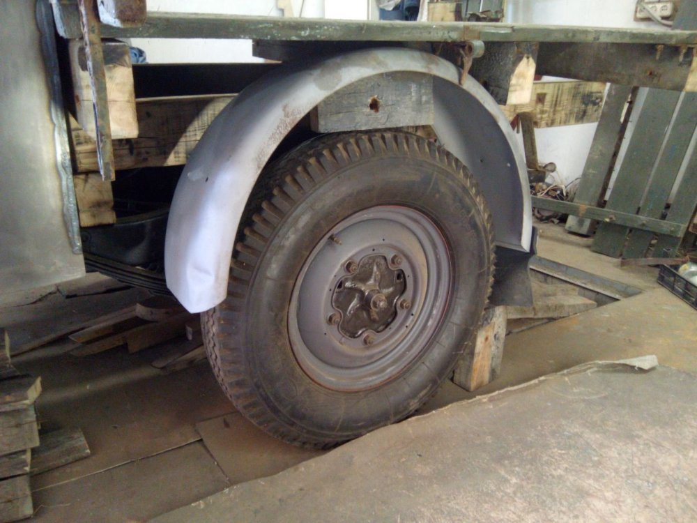

Pontiac Posted January 30, 2022 Author Share Posted January 30, 2022 Чтобы сохранить целостность бензобака- почищен вручную. Никакого пескоструя! Куплен Б/У деревянный кузов от уаза. Чищу от старой краски и ржавчины и примеряюсь. Режу- подгоняю, снимаю- ставлю... 4 Quote Link to comment Share on other sites More sharing options...

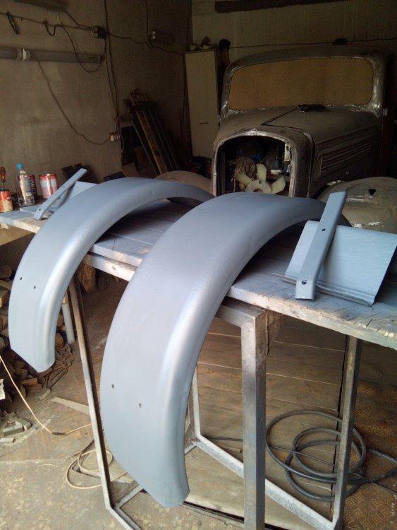

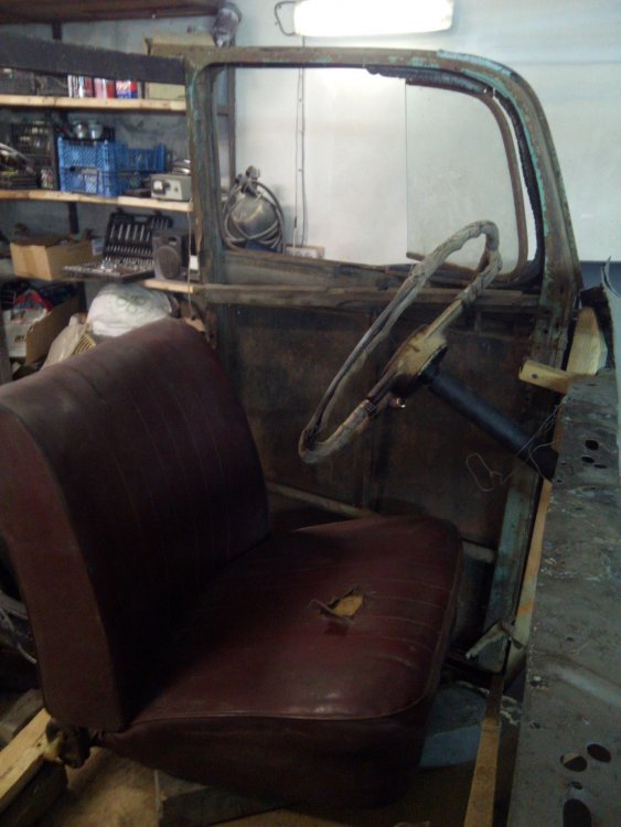

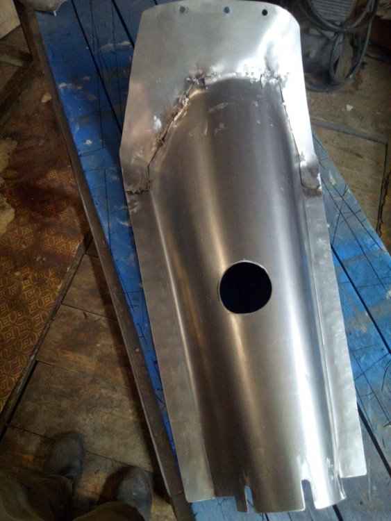

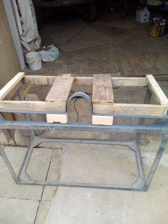

Pontiac Posted February 2, 2022 Author Share Posted February 2, 2022 Приобрёл задние крылья. Идёт примерка... Покрашено. Решение полового вопроса. Подиум под сидения Пол над кпп В общих чертах... 4 Quote Link to comment Share on other sites More sharing options...

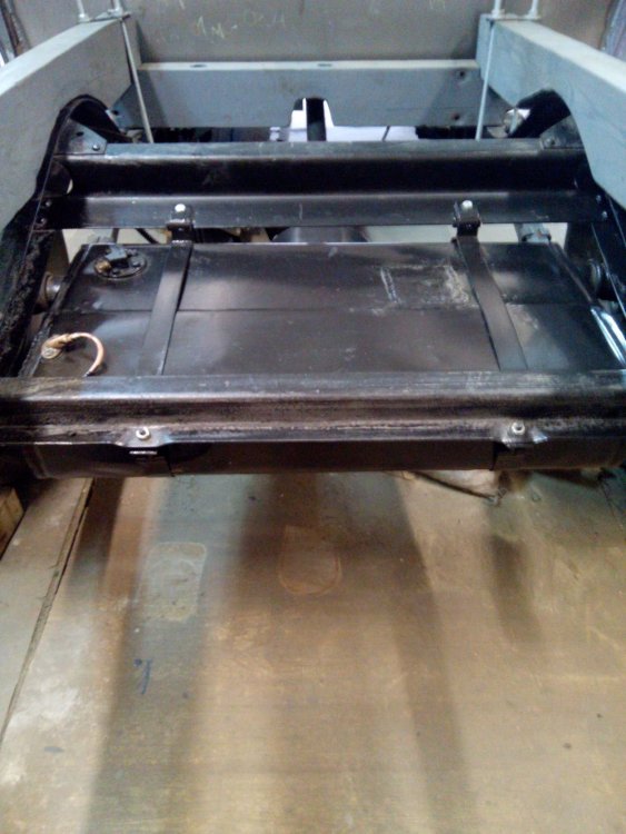

Pontiac Posted February 6, 2022 Author Share Posted February 6, 2022 Рама под платформу кузова Бензобак 2 Quote Link to comment Share on other sites More sharing options...

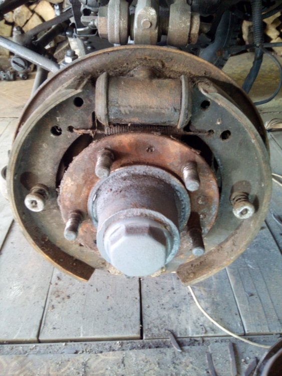

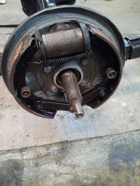

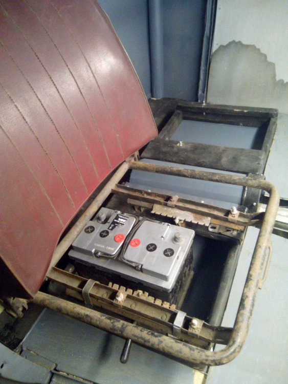

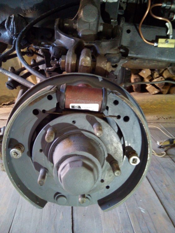

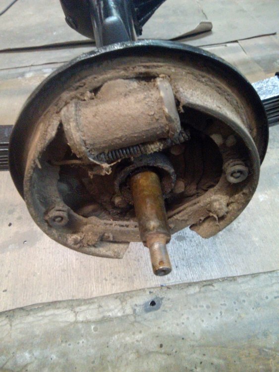

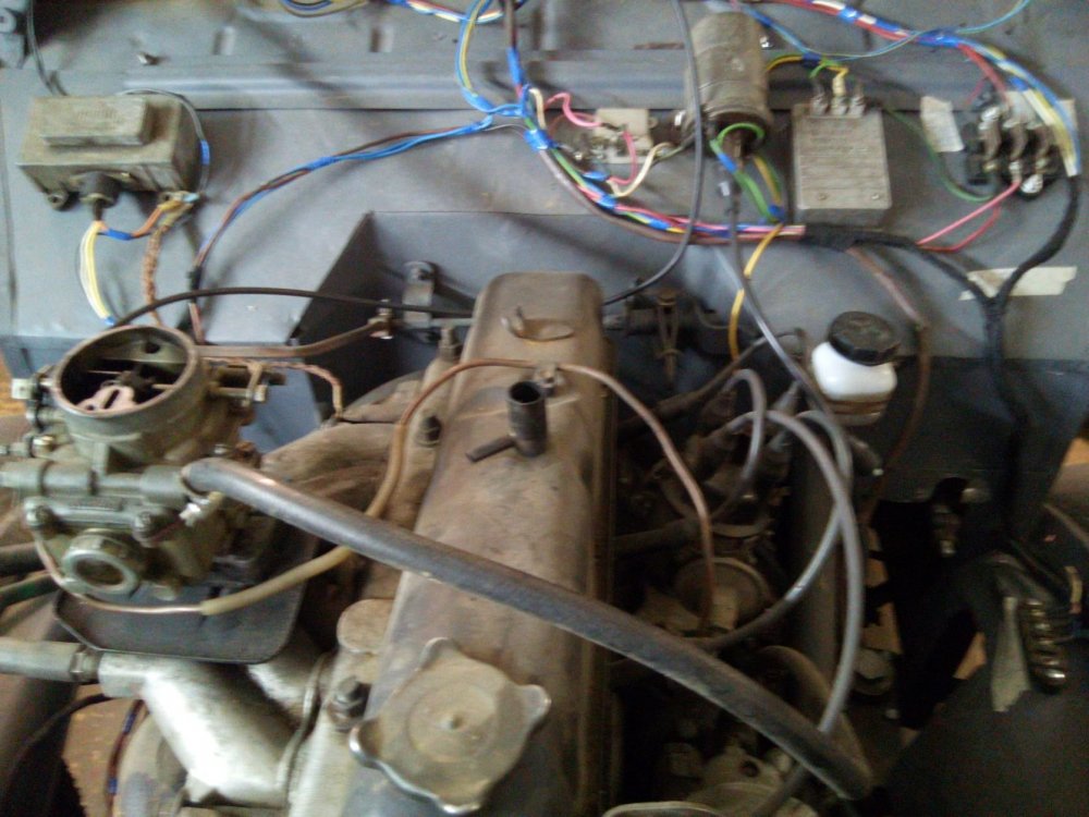

Pontiac Posted February 13, 2022 Author Share Posted February 13, 2022 Тормоза и магистрали . Перед Зад Короб под аккумулятор. Электронное зажигание. Метры проводов. Очистка кузова от старой краски и покраска. 2 Quote Link to comment Share on other sites More sharing options...
Pontiac Posted February 18, 2022 Author Share Posted February 18, 2022 Чего только у них не делали с Опель супер-6. Но это- у них, а у нас- первая примерка кузова! 4 Quote Link to comment Share on other sites More sharing options...
