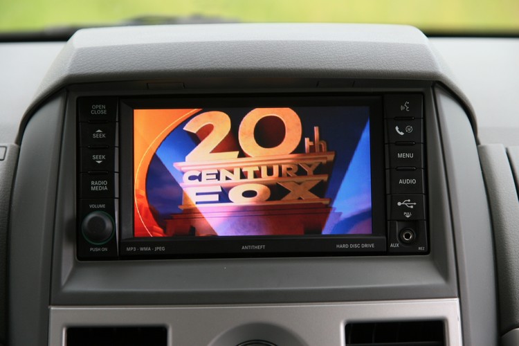

monte carlo Posted June 9, 2011 Share Posted June 9, 2011 Подскажите: в машине ( Додж Гранд Караван ) заводом установлен Sirius 2-х диновый. 1 вопрос. Что нужно сделать, что бы DVD показывал при движении? Как только включаешь драйв, остаётся только звук,изображения нет. 2 вопрос. Что нужно докупить чтобы была связь магнитолы с телефоном? Имею ввиду блютузное соединение. На магнитоле кнопки есть, но пишет No connect. Если кто сталкивался, подскажите плиз. благодарность в виде качественной жидкой валюты гарантирую. Quote Link to comment Share on other sites More sharing options...

Troll Posted June 10, 2011 Share Posted June 10, 2011 ... Что нужно сделать, что бы DVD показывал при движении? Как только включаешь драйв, остаётся только звук,изображения нет.... ... возможно: найти сигнал с селектора АКПП, идущий на гамнетолу и законнектить "типа СТОП". Quote Link to comment Share on other sites More sharing options...

monte carlo Posted June 12, 2011 Author Share Posted June 12, 2011 ... возможно: найти сигнал с селектора АКПП, идущий на гамнетолу и законнектить "типа СТОП".так это погнятно, тогка мнения расходятся: либо замассить, либо +12V, так надо узнать хто так мутил, чтобы конкретно коннектить. MC, No connect может писать, как состояние подключения телефона в данный момент, это еще не показатель, что нет модуля... возможно, я не прав...как я понял, микрофон находится в зеркале заднего вида ( в навороченных моделях) а мну зеркало обычное. хотя, микрофон можно и отдельно вынести, не проблема. Было бы куда его подтыкать. Quote Link to comment Share on other sites More sharing options...

pashtet69 Posted July 28, 2011 Share Posted July 28, 2011 Про то,что не работает DVD при движении. От магнитолы идет провод на АКПП или,скорее всего,на стояночный тормоз. Вешаешь его на массу и все в порядке. Quote Link to comment Share on other sites More sharing options...
игрок Posted July 28, 2011 Share Posted July 28, 2011 не все так просто, там уже управление по КАНу идет, столь простые методы уже не катят Quote Link to comment Share on other sites More sharing options...
monte carlo Posted July 28, 2011 Author Share Posted July 28, 2011 не все так просто, там уже управление по КАНу идет, столь простые методы уже не катятабсолютно верно. Чтобы снять блокировку RB2, нужно поставить адаптер Локпик версии 3.0, который в Москве стоит 350$. Quote Link to comment Share on other sites More sharing options...

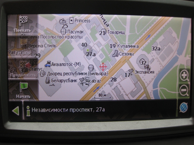

monte carlo Posted February 16, 2012 Author Share Posted February 16, 2012 Добрый день. Что нибудь получилось решить из выше перечисленного? У меня теже вопросы.да, вопрос решён. Благодаря AlexMinsk сейчас имеем: режим работы dvd в движении режим переключения задней, передней и фронтальных камер обзора во время движения полноценная навигация цифровое tv Quote Link to comment Share on other sites More sharing options...
Scorpion Posted February 16, 2012 Share Posted February 16, 2012 А ты поподробнее расскажи что и как. Quote Link to comment Share on other sites More sharing options...
monte carlo Posted February 17, 2012 Author Share Posted February 17, 2012 А ты поподробнее расскажи что и как.пока тока поменяно: Новое головное устройство Harman Becker с виндой на 108ГБ режим работы dvd в движении режим переключения задней, передней и фронтальных камер обзора во время движения полноценная навигация цифровое tv Остальное будет дальше. Quote Link to comment Share on other sites More sharing options...
