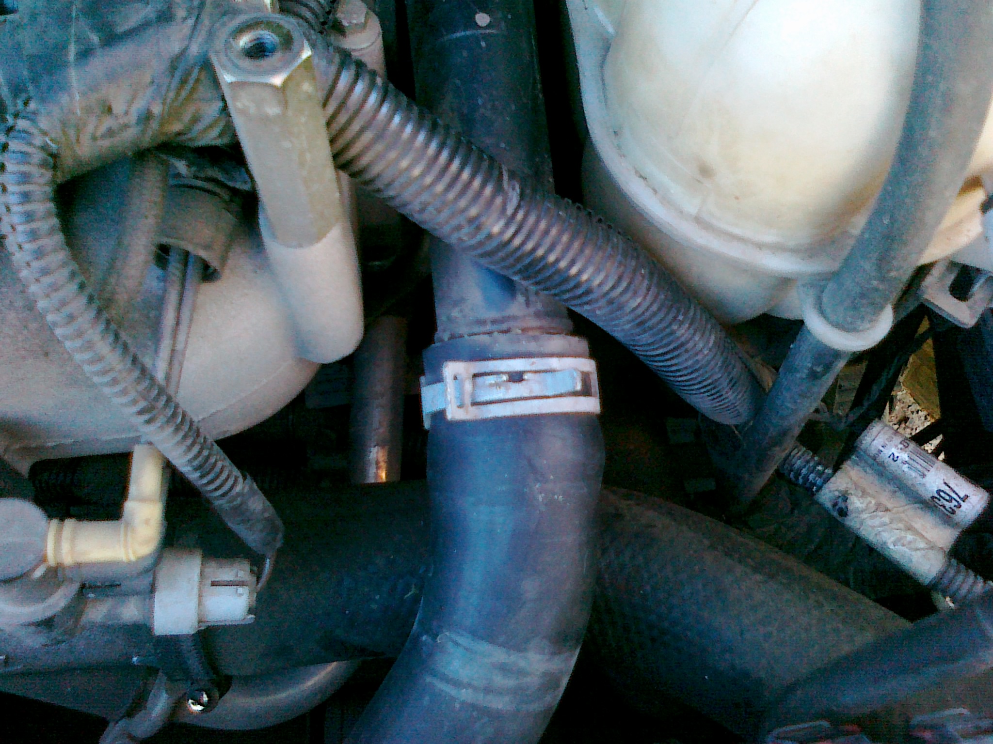

valera_hh Posted December 27, 2011 Share Posted December 27, 2011 (edited) Всем Привет! столкнулся как то с ситуацией, на крайслере с не рабочим термостатом. Вот и решил заменить его, но когда узнал стоимость в 250$, был в шоке, а еще и объем работы по его замене. Так вот начал думать более бюджетные варианты решения проблемы. как то в одном вожике когда поменял термостат, уже в последующих не захотелось, вот и решил разобраться в чем проблема! Взял старый термостат и разобрал его и понял, что проблема из-за окисей появляющихся в антифризе, и оседающих на штоке рабочего элемента(на фото помечено стрелочкой), который заклинивает в открытом положении. Выход нашел простой стоимостью 10$ и времени 30 мин. На мысль подтолкнула система охлаждения во Французских автомобилях, там часто ставятся термостаты в патрубок. Теперь по порядку. 1 покупаем термостат как на фото(на коробках номера детали) желательно 84 градуса открытие, но можно и 86- 88, но не более 88 градусов, так как в наших машинах ставятся на 80 и 88 градусов. 2 снимаем декоративную крышку с двигателя 3 с расширительного бочка грушей откачиваем антифриз, примерно 2-3 литра достаточно 4 снимаем патрубок (как на фото) 5 в термостате который мы приобрели проверяем, есть ли отверстие(рециркуляции) часто оно присутствует, если нет, то сверлим примерно 1,5мм(как на фото) 6 когда дополнительный термостат готов, устанавливаем его (как на фото) 7 надеваем патрубок, патрубок будет плотно облегать термостат, подпиливать его не надо, так как за счет патрубка он и будет держатся в трубке, если же обточили, то когда наденете патрубок, зафиксируйте доп тер. пластиковой стяжкой или хомутом, для того чтоб его не перекосило в трубке(иначе эффекта не будет) 8 собираем все обратно и заливаем антифриз 9 заводим наш автос и радуемся результатом! 10 что не понятно спрашиваем, буду добавлять и редактировать с учетом ваших вопросов! и не забываем отписывается о результатах, чтоб помочь другим решится на эту процедуру. Edited January 17, 2017 by valera_hh Quote Link to comment Share on other sites More sharing options...
monte carlo Posted January 6, 2012 Share Posted January 6, 2012 некоторые умельцы переваривают трубу под термостат. Но это дорого и проблематичней. Выход, предложенный valera_hh, самый оптимальный, надёжный и практичный. Quote Link to comment Share on other sites More sharing options...
Гагин Егор Николаевич Posted February 10, 2012 Share Posted February 10, 2012 Идея отличная! Поставил по совету Валеры и Монте-Карла термостат, как описано в этой ветке, на Гранд Вояджер 2,8 ЦРД 2005г.в. Сперва вставили на 88 градусов - завели, прогрели чуть не до красной черточки - сработали вентиляторы охлаждения, но термостат не открылся. Выковыряли. Открыли умную книгу - на мой крайслер устанавливается 78.82 (что означает 82 градусов на открытие, 78 градусов на закрытие). Поставили такой как нужен - прекрасно все работает. П.С. Машина заводилась и ехала при минус 30 по Цельсию. В Беларуси - четвертую зиму катаюсь! Сегодня же, в пятницу 10 февраля, случился казус - при минус 18 заглохла на ходу. Заменили на улице топливный фильтр (налили солярки предварительно разбавив керосином), заодно поменяли и воздушный фильтр, налили смеси в бак (0,75 л. керосина на 7 л. д/т + в баке было 20 л.), но машина не заводится и стоит возле Бангалор. Буду ждать потепления! Есть идеи? Quote Link to comment Share on other sites More sharing options...

pst76 Posted February 1, 2013 Share Posted February 1, 2013 (edited) 4 снимаем патрубок (как на фото) Привет, а систему не промывали дистилированной водой? Edited February 1, 2013 by pst76 Quote Link to comment Share on other sites More sharing options...
monte carlo Posted February 1, 2013 Share Posted February 1, 2013 4 снимаем патрубок (как на фото) Привет, скажите пожалуйста, какой патрубок вы имеете ввиду? открываете капот, становитесь перед машиной. С радиатора выходит ПРАВЫЙ ВЕРХНИЙ патрубок. Вот его и снимаете с выхода радиатора. Quote Link to comment Share on other sites More sharing options...
pst76 Posted February 1, 2013 Share Posted February 1, 2013 открываете капот, становитесь перед машиной. С радиатора выходит ПРАВЫЙ ВЕРХНИЙ патрубок. Вот его и снимаете с выхода радиатора. Ага, разобрался, понял. Рябята, а не знаете какой внутренний диаметр трубки куда ставится доп тер., есть в наличии несколько похожих термосов, может думаю подойдет какой-нибудь... Quote Link to comment Share on other sites More sharing options...
