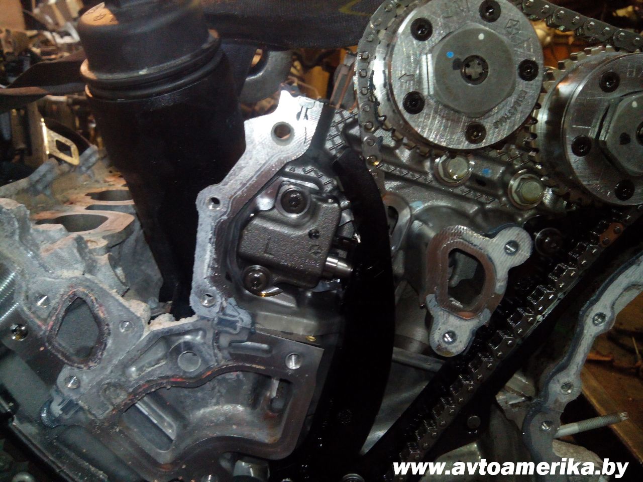

monte carlo Posted December 22, 2013 Share Posted December 22, 2013 У двигателей pentastar 3,6 есть заводской брак. Проблема в 4-х ванусах. Вопрос решён в 07.11. но даже после этого на моторы ставили бракованные ванусы. Окончательное решение вопроса было в 07.12. если Ваш авто выпущен до 07.12 то нужно обратиться к диллеру. Но... завод решил проблему, предлагая поменять Вам блок управления двигателем и один из кислородных датчиков. Заказанные зч у нас вы будете ждать очень долго. Лучше съездить к дилеру в Вильнюс. Но замена блока не решит проблему полностью. Лучший выход из положения: замена всех ванусов. При этом нужно полностью вынимать мотор и полностью его перебирать. Либо замена мотора. При этом мотор должен быть выпущен после 07.12 а проводка с датчиками должна ставиться с вашего двигателя. После на комп на перепрошивку софта. Вот pentastar 3,6 в разборе: Quote Link to comment Share on other sites More sharing options...

monte carlo Posted March 17, 2014 Author Share Posted March 17, 2014 Сегодня был у официального диллера в Вильнюсе. довольно серьёзная контора http://www.silberauto.ee/ru/kontaktid/silberauto-- очень всё на высшем уровне. Даже удивила чистота в ремзоне, где десятки новых гарантийных мерсов на ремонте. По реколу завод рекомендует поменять блок управления двигателем и заменить один из датчиков катализатора. На сервисе мне обьяснили, что замена может произойти только при наличии ошибок по этим датчикам. Также завод рекомендует для начала поменять прошивку. как оказалось, прошивка у меня уже стоит самая последняя. При этом ( инфа от умнного партнёра, который занимается тоже этой проблемой) когда с 12-го года мозги пошли на 2 фишки ( а не на 4) то проблемные ванусы уже не ставились. Я сравнил маркировку "хороших" ванусов с фото. Оказалось что всё таки американцы, наштамповавшие большое кол-во ванусов, ставили их налево и направо... На одной голове впускной распредвал стоит новый, а выпускной-старый...при этои мозги уже на 2 фишки... Замена датчиков на распредвалах результата другу не дала.Проблему он решил просто заменой мотора. При чём мотор с беспроблемными ванусами легко ставиться на старую моторную проводку и...на старые мозги, на 4 фишки! Это означает что: прошивка и мозги не при чём!!! У него машина просто полетела, при этом значительно упал расход топлива. По поводу провалов в работе двигателя никаких рекомендаций нет. Напомню что провалы появляются со временем, с увеличением пробега машины. При этом никаких ошибок НЕТ. таким образом получается что для того чтобы решить проблему, нужно самому купить ванусы с нужным номером, в среднем по 120 евро за штуку. работа по замене стоит приблизительно около тысячи евро. Это в Литве. Естественно, плюс замена масла и плюс...возможно, по состоянию, комплект натяжителей и цепи. Ну а там всё от 10 и до 100 евро, весь комплект ( если понадобиться) около 1000евро... Я принял для себя решение ( думаю что завод ещё долго будет искать выход из ситуации) просто поменять мотор. При этом поднять клапанные крышки и посмотреть нумерацию ванусов. Или брать мотор заведомо с конца 12-го года выпуска. ...Я очень растроен данной ситуацией. А главное: подходом производителя к её решению. Quote Link to comment Share on other sites More sharing options...

monte carlo Posted November 11, 2015 Author Share Posted November 11, 2015 По гарантии менялись 2 головы. Сегодня произошло ещё одно чудное открытие пресловутых крайслеровских моторов. Был вскрыт ещё один мотор, пробег 150т..км. Проблема-стук в моторе, неровная работа двигателя, при этом компрессия в норме но в 3-м цилиндре она завышена относительно других. Визуально сразу было видна выработка на кулачках. Между кулачками и рокерами имеется свободное отверстие ( чего в принципе быть не должно ) кулачки распределительных валов вырабатываются именно на впускных валах. При чём не все. Что и странно... вот здесь выработка видна капитально: вот тут просвет между ними виден хорошо: вот нормальный кулачок и видна рабочая поверхность трения об рокер: по логике рокер ложится на гидрокомпенсатор, масло разбрызгивается и попадает на ролик. Должно попадать. Вопрос: происходит ли это в данном случае ? Получается, что либо: 1. нехватка масла, либо качество масла 2. некачественные зч. Я склоняюсь к первому варианту, исходя из того что это происходит со временем. Вопрос: кто , как и сколько проедет на этом моторе? Но: у одного уважаемого человека с КК пробег уже 185т.км и у него проблемы нету. вывод: МАСЛО. Если бы рокера были плохие все, то косяк был бы на всех кулачках. в нашем же случае это происходит только с впускными валами, при чём не на всех клапанах...Это может наводить на мысль об браке... Всё это будет выявлено немного позже. При чём речь сейчас идёт о машине 12-го года, а не о первых выпусках. Мы видим как развалились игольчатые подшипники в рокерах, в результате этого кулачок трётся о сам рокер. ну и на валу есть напыл, от выработки. Получаетсся три проблемы в этих моторах: 1. сами ванусы. Завод поменял их в 12-м. 2. отливка головы. смотря где сделан мотор: в мичигане или в мексике 3. проблема в игольчатых подшипниках в рокерах, результат: выработка кулачков. Проблема изучается, по мере поступления информации всё будет дополнено. Quote Link to comment Share on other sites More sharing options...
monte carlo Posted November 11, 2015 Author Share Posted November 11, 2015 ещё инфа , полученная только что от друга литовца: с америки все машины приходят с хорошими моторами. При чём сейчас у него стоит машина с пробегом 288т.миль. Он изначально не поверил в такой пробег, но в машине лежит карфакс. По опыту эксплуатации: эти проблемы возникают приблизительно через год (больше/меньше) эксплуатации. По заводскому ответу ему ( как представителю) заводская проблема только в ванусах. Далее получается следующее: быстрее всего от качества масла ( его допусков) начинается проблема с гидрокомпенсаторами и ванусами (закоксовка, непроходимость и т.д ) и гидрики разбивают игольчатые подшипники. Quote Link to comment Share on other sites More sharing options...
