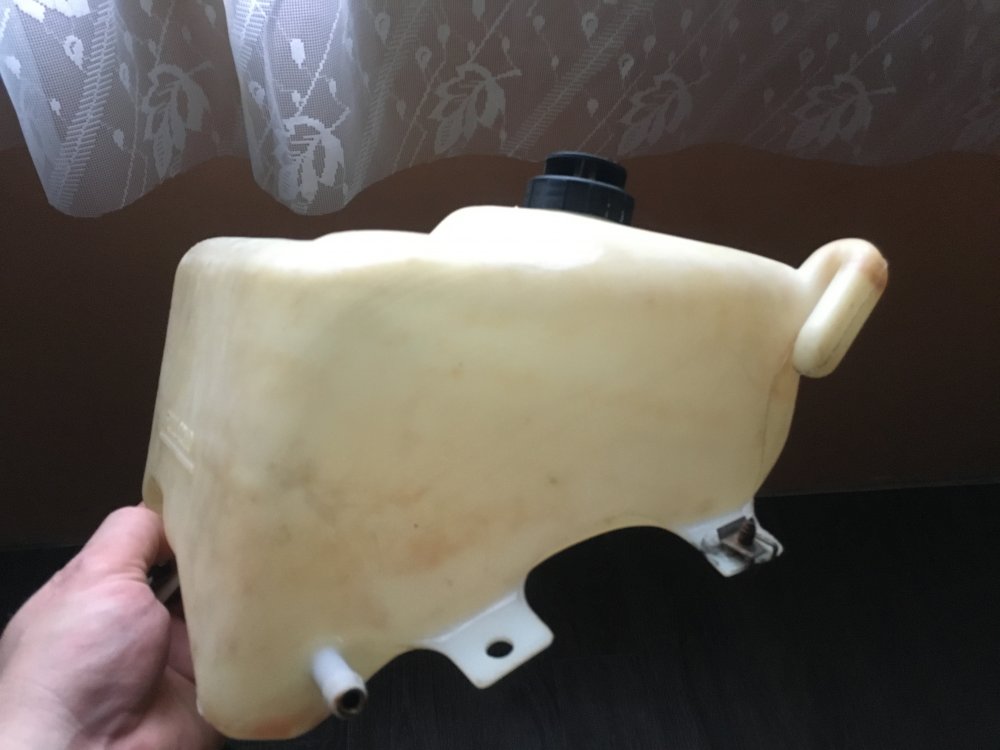

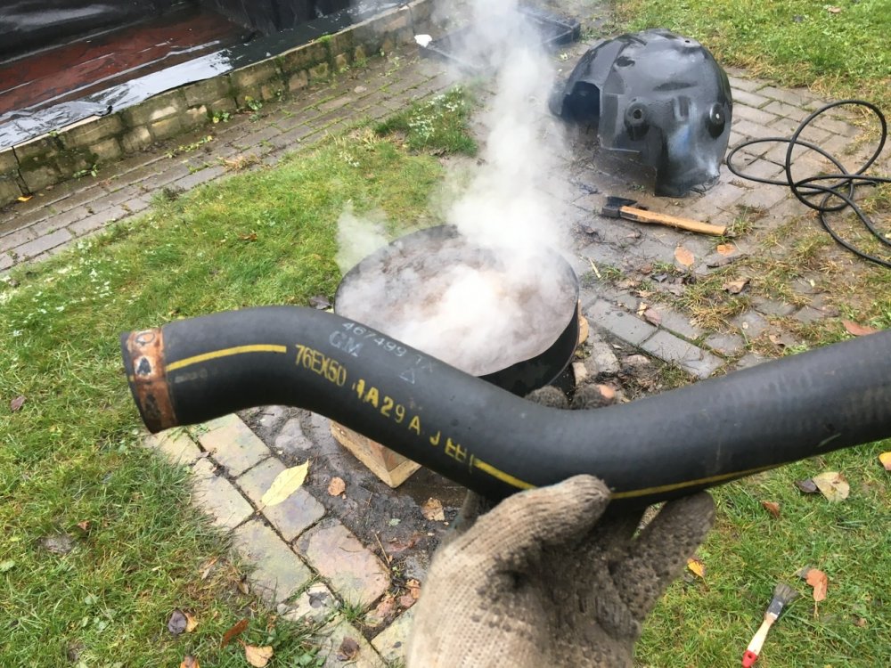

mz42 Posted November 15, 2020 Author Share Posted November 15, 2020 Занимаюсь потихоньку отмывкой деталюх Кто знает как работает этот дэвайс? во первых зачем аппендикс??? во вторых чего происходит в процессе... так как бачек стоит ниже горловины.... Quote Link to comment Share on other sites More sharing options...
addam Posted November 15, 2020 Share Posted November 15, 2020 (edited) Это расширительный бачок системы охлаждения, он должен стоять ниже горловины радиатора и из горловины радиатора в этот бачок идет трубка. Когда в радиаторе давление возрастает, туда сливается лишний антифриз, когда давление падает, засасывается обратно. Поэтому все должно быть герметично и уровень бачка должен быть заполнен на треть примерно или по рискам смотреть. Трубка в этом бачке всегда должна быть заполнена антифризом, что бы не было подсоса воздуха. Edited November 15, 2020 by addam Quote Link to comment Share on other sites More sharing options...
monte carlo Posted November 15, 2020 Share Posted November 15, 2020 21 минуту назад, addam сказал: Это расширительный бачок системы охлаждения, он должен стоять ниже горловины радиатора и из горловины радиатора в этот бачок идет трубка. Когда в радиаторе давление возрастает, туда сливается лишний антифриз, когда давление падает, засасывается обратно. Поэтому все должно быть герметично и уровень бачка должен быть заполнен на треть примерно или по рискам смотреть. Трубка в этом бачке всегда должна быть заполнена антифризом, что бы не было подсоса воздуха. Все правильно, только в радиаторе должна быть правильная крышка а не затычка от кока-колы. Quote Link to comment Share on other sites More sharing options...
Linas Posted November 15, 2020 Share Posted November 15, 2020 1 час назад, addam сказал: Это расширительный бачок системы охлаждения, он должен стоять ниже горловины радиатора и из горловины радиатора в этот бачок идет трубка. Когда в радиаторе давление возрастает, туда сливается лишний антифриз, когда давление падает, засасывается обратно. Поэтому все должно быть герметично и уровень бачка должен быть заполнен на треть примерно или по рискам смотреть. Трубка в этом бачке всегда должна быть заполнена антифризом, что бы не было подсоса воздуха. На радиаторе может и не быть крышек,крышка сброса давления может стоять на расширительном бачке. Quote Link to comment Share on other sites More sharing options...
Filippoff Posted November 15, 2020 Share Posted November 15, 2020 42 минуты назад, Linas сказал: На радиаторе может и не быть крышек,крышка сброса давления может стоять на расширительном бачке. Ответ не верный. В старых gm под давлением только радиатор. Крышка в расширительном с отверстиями для сообщения бачка с атмосферой. Quote Link to comment Share on other sites More sharing options...
mz42 Posted November 15, 2020 Author Share Posted November 15, 2020 (edited) короче должна быть правильная крышка в радиаторе, тогда всё будет работать. но зачем аппендикс всё равно не понятно)) Edited November 15, 2020 by mz42 Quote Link to comment Share on other sites More sharing options...
monte carlo Posted November 15, 2020 Share Posted November 15, 2020 7 часов назад, mz42 сказал: короче должна быть правильная крышка в радиаторе, тогда всё будет работать. но зачем аппендикс всё равно не понятно)) Митя, когда ты в очередной раз перекочегаришь этот перегретый и собранный на коленке мотор, то с этого "аппендикса" просто выпрет весь твой свеже купленный тосол на асфальт. Так понятней? а патрубки зачем варил??? Quote Link to comment Share on other sites More sharing options...
mz42 Posted November 15, 2020 Author Share Posted November 15, 2020 (edited) Понятно всё сарказм... жаль, хотелось бы чуть другого, не зависимо от погоды:) Edited November 20, 2020 by mz42 Quote Link to comment Share on other sites More sharing options...

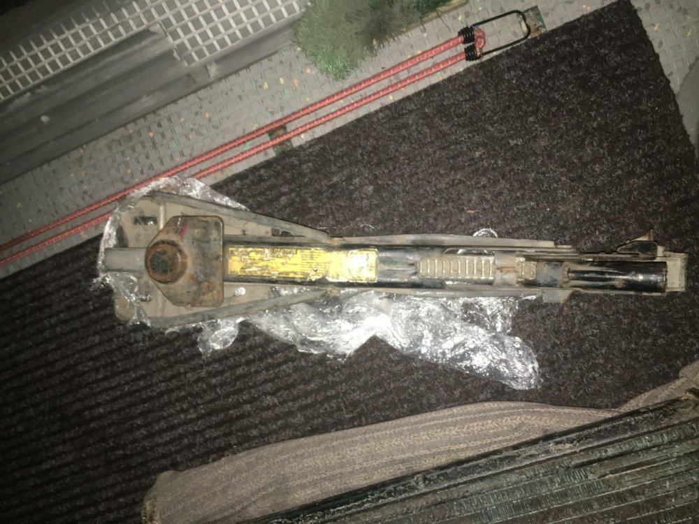

mz42 Posted November 20, 2020 Author Share Posted November 20, 2020 Я должен вернуть тебе твои, так что в выходные заеду:)поговорим И у меня вот ? только я должен рассчитаться!!! Quote Link to comment Share on other sites More sharing options...
Linas Posted November 20, 2020 Share Posted November 20, 2020 1 час назад, mz42 сказал: Я должен вернуть тебе твои, так что в выходные заеду:)поговорим И у меня вот ? только я должен рассчитаться!!! Домкрат похож на родной но не родной. Quote Link to comment Share on other sites More sharing options...
