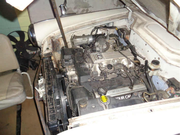

second Опубликовано: 11 сентября 2015 Автор Поделиться Опубликовано: 11 сентября 2015 Рано я возрадовался, что всё компактно стало. Систему охлаждения очень трудно разместить. Радиатор ставлю Оренбургский медный 3-ёхрядный газелевский. По отзывам легко справляется с моим мотором. Вентилятор выбирал из самых мощных. Выбрал с 202 мерса дизельного. На мерсовской разборке он оказался самый большой, ну и дует он мощно. Корпус вентилятора пока в процессе. Ваяю его из того же мерсовского. Корпус вентилятора ещё переделывать буду. Уже всё выглядит не по детски. А ещё не стоит куча трубок и патрубков, корпус воздушного фильтра (буду ставить в крыло родной лексусовский, он далеко не маленький) и радиатор акпп (надо подобрать на разборке). Цитата Ссылка на комментарий Поделиться на других сайтах Больше способов поделиться...

second Опубликовано: 24 сентября 2015 Автор Поделиться Опубликовано: 24 сентября 2015 Система охлаждения. Одна из самых больших проблем в моём москвиче. Даже на старом моторе V6 она у меня не справлялась. Одним летом даже перегрел мотор. Что то мощнее поставить не было места. Решил серьёзно подойти к этому вопросу. Сразу даже рассматривался вариант установки двух дополнительных радиаторов в багажник и жабры в подкрылках подкапотки. Но решил всё же поставить под капот очень мощную систему охлаждения. Напомню - места там нет, а с восьмёркой его вообще не стало. По отзывам даже на дрифтовых и драговых тачках с такими моторами легко справляются радиаторы с сильвии помоему s13 и газелевский с увеличенной теплоотдачей оренбургский 3-ёхрядный. Последний у меня и раньше стоял. Его и решил оставить. Справа у меня на моторе стоял компрессор кондиционера. Мне он не нужен. Я его снял. Получилось справа прилично места для потока воздуха. Радиатор с вентилятором решил ставить максимально правее. Плюс посередине мотора стояла вискомуфта которая мне не нужна. Она ликвидировалась с помощью болгарки и получилось кронштейн на котором она стояла тоже заставить похудеть.На фото промежуточный вариант. Потом она еще снималась допиливалась. Позже как раз напротив неё расположился немаленький двигатель электровентилятора. Также радиатор получилось ещё отодвинуть от двигателя сделав самодельную переднюю рамку, на которой стоит замок капота и декоративный хромированный ус. Электровенилятор поехал выбирать на разборку. Критерии поиска - самый мощный. Им оказался огромный карлсон с 202-ого мерса 2.2д. Также на разборке узнал что они очень надёжные, поэтому слабо продаются. Он конечно становиться мне никак не хотел. Даже в процессе долгой переделки корпуса вентилятора и постоянного подпиливания всего и вся, обещал не влезть в подкапотку. Но всё же я его уговорил. Почти готовый вариант. Корпус резался, по размерам радиатора и подкапотки паялся, потом практически весь армировался медной и алюминиевой сеткой и сверху ещё стеклоткань с эпоксидкой. Также даже металлические элементы в нём присутствуют. На фото видно. Всё поместилось. По фото кажется что всё в притык. На самом деле везде стабильно добился зазоров в 1.5-2см. Вчера решил проверить как оно дует. И кинул провода с вентилятора напрямую на аккум. Результат превзошёл все мои ожидания. Дует и выдувает воздух под машину из подкапотного, так что с мощностью этого вентилятора явный перебор. И под капотом везде стоит мощный ветер. На ровной поверхности думаю москвич даже покатится на "аэроприводе" При подключении на аккум искры валят как от электродной сварки. Нужно обязательно плавное включение и на всю мощь его постоянно гонять конечно не надо. Вчера с помощью ШурикаМБ узнал про родной 202-ой блок управления этим вентилятором. Он не сложный. Управляется от изменения напряжения на входе эбу. Его и ставить буду. Перед основным радиатором ещё поместился радиатор охлаждения акпп ( тоже с 202-ого мерса) и радиатор гур неизвестного происхождения (заботливо подогнал МонтеКарло). До декоративной решётки радиатора осталось пару миллиметров... Думаю проблема с охлаждением решена. Напомню. Вся работа пока черновая. Всё ещё много раз переделывается, поэтому гламура под капотом нет. Позже будет полная разборка с доработкой всего,с чисткой всего и вся и покраской. Цитата Ссылка на комментарий Поделиться на других сайтах Больше способов поделиться...

second Опубликовано: 9 октября 2015 Автор Поделиться Опубликовано: 9 октября 2015 В общем печаль. Нету у меня компрессии в правой голове. В одном цилиндре 5.0 в остальных 1.0-0.5. Раскоксовка не помогла. Цитата Ссылка на комментарий Поделиться на других сайтах Больше способов поделиться...
monte carlo Опубликовано: 9 октября 2015 Поделиться Опубликовано: 9 октября 2015 В общем печаль. Нету у меня компрессии в правой голове. В одном цилиндре 5.0 в остальных 1.0-0.5. Раскоксовка не помогла.Саня, если этот мотор перебирался , то могли перевернуть распредвал на 180гр и тогда про@бётся фаза газораспределения и не будет компрессии, а если нет... проверь расположение распредвала, для начала. Цитата Ссылка на комментарий Поделиться на других сайтах Больше способов поделиться...
second Опубликовано: 9 октября 2015 Автор Поделиться Опубликовано: 9 октября 2015 monte carlo писал: Саня, если этот мотор перебирался , то могли перевернуть распредвал на 180гр и тогда про@бётся фаза газораспределения и не будет компрессии, а если нет... проверь расположение распредвала, для начала. Все метки грм в первую очередь проверял и метки распредвалов в этой голове тоже проверял. Уже конечно есть сомнения что всё правильно, но что то перепутать там наверно нереально. Мне уже не один человек советует перевернуть распредвал на 180гр. Только я не понимаю как это возможно. Метки грм стоят везде на самом ремне для всех шкивов, на блоке двигателя для всех шкивов и на всех шкивах. Шкива три - 1 коленвал, 2 распредвала. Если один куда то перевернуть - разбегутся остальные метки. Цитата Ссылка на комментарий Поделиться на других сайтах Больше способов поделиться...
monte carlo Опубликовано: 9 октября 2015 Поделиться Опубликовано: 9 октября 2015 так дело не в метках. мотор контрактный??? Цитата Ссылка на комментарий Поделиться на других сайтах Больше способов поделиться...
second Опубликовано: 9 октября 2015 Автор Поделиться Опубликовано: 9 октября 2015 monte carlo писал: так дело не в метках. мотор контрактный??? Мотор не контрактный. Мотор с обыкновенной разбитой московской машины (лексус лс400 крепко засаженный в бочину). После снятия его с машины в нём сняли распредвалы якобы для замены маслосъёмных колпачков. Хотели строить дрифт-корч, но пропал запал и закончились финансы. В таком виде я его и купил - со снятой навеской, снятыми распредвалами и стаканами клапанов. Продавец на драйве бортовик вёл. Лексус тот битый хорошо работал перед снятием мотора с машины. Он мотор снял и пытался его примерять/устанавливать около года в свою машину. Потом понял что не осилит и полностью всё что связано с тем дрифтмобилем выложил в продажу.Короче очень не похоже на то что просто скидывал дефектный мотор. monte carlo писал: так дело не в метках. А в чём дело? Цитата Ссылка на комментарий Поделиться на других сайтах Больше способов поделиться...
monte carlo Опубликовано: 9 октября 2015 Поделиться Опубликовано: 9 октября 2015 После снятия его с машины в нём сняли распредвалы якобы для замены маслосъёмных колпачков.ну так всё гораздо проще: проверяй распредвал. Цитата Ссылка на комментарий Поделиться на других сайтах Больше способов поделиться...
second Опубликовано: 9 октября 2015 Автор Поделиться Опубликовано: 9 октября 2015 В первую очередь проверил метки грм и правильно ли стоят распредвалы. Цитата Ссылка на комментарий Поделиться на других сайтах Больше способов поделиться...
