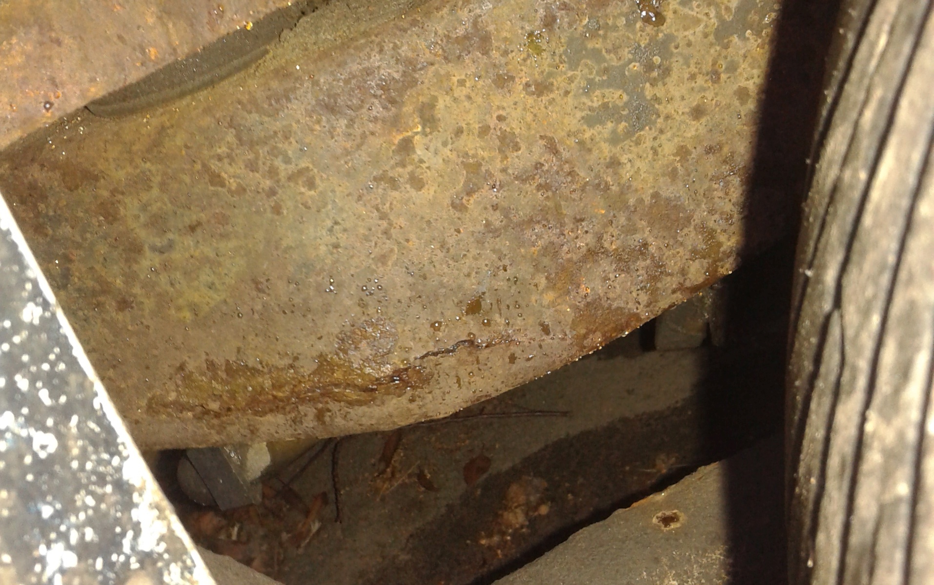

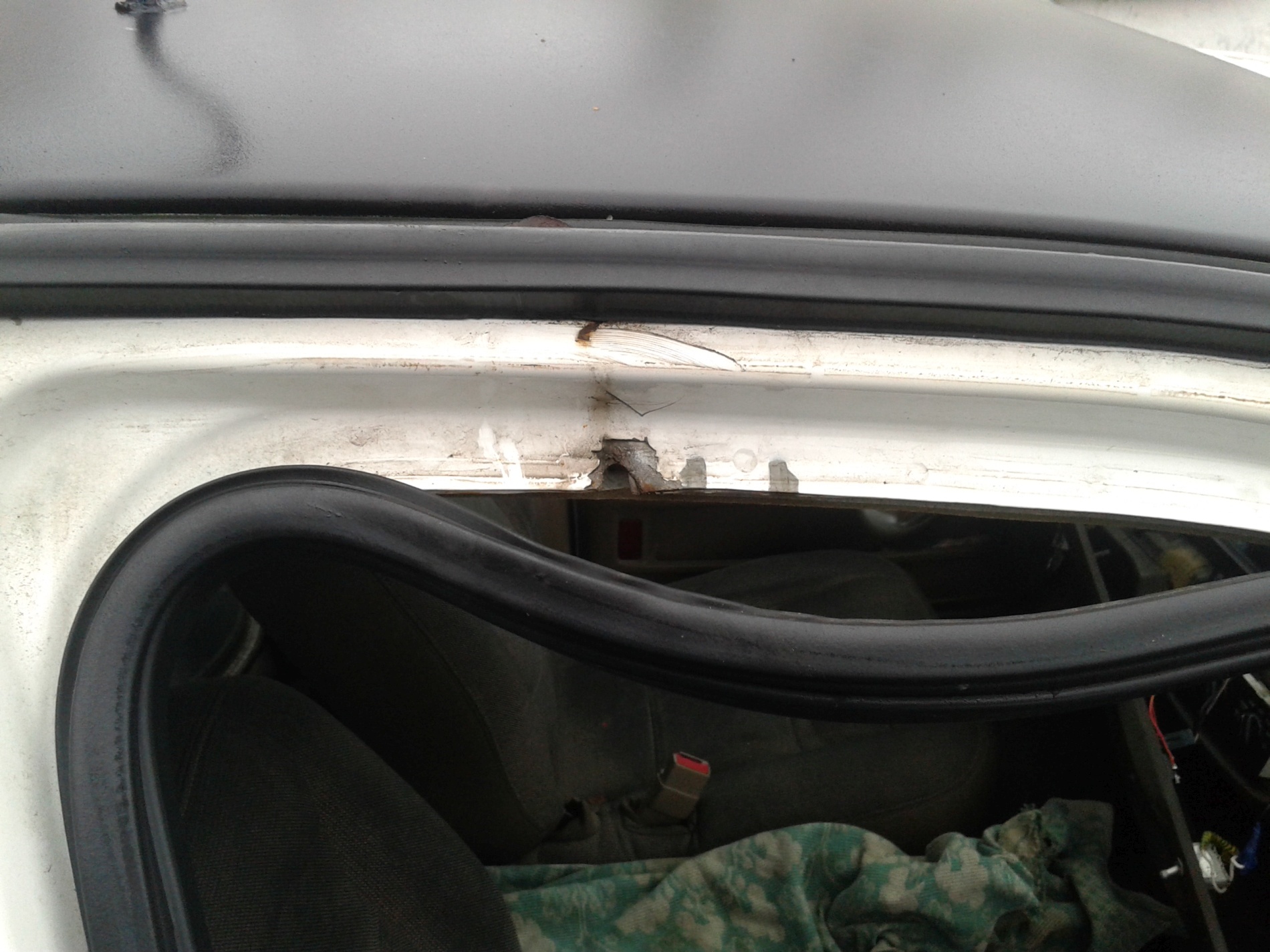

Morion Опубликовано: 15 января 2017 Поделиться Опубликовано: 15 января 2017 (изменено) расскажи ка лучше про брестскую вику 03, которая сейчас продаётся. ты ж её смотрел, может фото есть? Грустно там почти всё: 1. Кривыми руками вварена центральная стойка 2. Видимо, тем же ударом, т.к. тоже правая сторона, порвана рама 3. Мотор перегретый, обильные следы встречи масла с антифризом На кулачках, насколько можно рассмотреть через маслозаливную, задиры 4. Коробка умерла от слова "совсем"; ответственно лицо призналось, что несколько раз пытались ремонтировать, становилось хуже, а не лучше. Списали, когда перестала ехаьб даже назад 5. Сильная коррозия практически по всему багажнику 6. Торпедо разворочено, приборка поломана (физически: кусок выломан), сиденья порваны, на арках облезла до металла краска, мотор заводится с трудом и тут же глохнет (похоже на нехватку давления топлива) и плюется дымом откуда-то вроде стыка штанов... в общем, белорусские полицаи очень талантливы: за 10 с небольшим лет умеют окончательно уездить в конец даже машину, предназаченную для американских полицаев. До меня уже кто-то смотрел тоже из Минска, и тоже развернулся и уехал. Изменено 15 января 2017 пользователем Morion Цитата Ссылка на комментарий Поделиться на других сайтах Больше способов поделиться...
