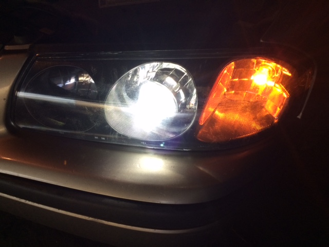

addam Posted March 16, 2017 Author Share Posted March 16, 2017 И без того не самый лучший свет в моей импале (как и у многих американцев) усугублялся состоянием фар. Напрочь испорчены установкой ксенона прошлым хозяином, потеют в сырую погоду, пластик стекла весь матовый, да и стекло стало отходить от герметика. Сначала появилась идея купить новые фары в США. Если брать штатные, то решится лишь проблема с качеством фар, но никак с качеством света. И если еще в сухую погоду ночью можно ехать, то в дождь становишься полуслепым котом даже на дальнем. Очень хотелось взять какие нить тюнингованные (выбор широк), но вот вопрос как они светят к ним тоже. Решено было пока заняться этим вопросом на месте. Возвращаться к стандартному ксенону не хотелось по ряду причин, поэтому решил установить биксеноновые линзы. Честно говоря, в нете практически не читал отзывы и не сидел до ночи выбирая и сравнивая. Пошел в городе к более менее нормальному продавцу и проконсультировался, ввиду того, что с таким авто дел никто не имел, он направил меня к тому, кто занимается установкой таких линз. Там взглянув на моё "чудо" сказали брать биксеноновые линзы фирмы AES 2.5 дюйма, лампы AutoPower H1 4300 и 2 блока розжига — итого 80$. Установку доверил тому, кого посоветовали где покупал все эти приблуды. Сказали, что он работает скрупулезно и если придется что то в процессе заменить, то сделают без проблем. Хотя многие мне советовали сделать либо самому (ничего мол сложного) или под пивко в гараже у товарищей. Но я отказался... и интуиция меня не подвела.... По итогу, все оказалась не так просто как у многих - сняли, поставили. У меня из за конструкции фары пришлось дорабатывать саму фару, линзу и еще монтировать подиум с креплениями для установки линцы. Все приходилось делать выверено иначе можно было испортить безвозвратно. 5 дней и я забрал импалу. Что в итоге сделано и сколько это потянуло: Фары сняты и полностью разобраны, очищены от силикона которого там во всех дырах было, стекла поликорбаната отполированы, збронированы пока виниловай английской плёнкай (приедет из москвы полиуретановая-перебронирует), стекла установлены на новый герметик, установлены биксенон линзы, блоки и разные реле (пришлось повозится со штатным дальним светом, он еще работает и как ходовые огни в полнакала). Что я в итоге получил: фары после реставрации почти как новые, стоят биксенон линзы, работают ходовые огни как и прежде, при включении дальнего, работает дальний ксенон и штатный дальний. За работу и материалы по установке отдано 160$, за линзы, лампы и блоки как и писал выше 80$, итого 240$. Много-мало решать каждому, главное результат радует. Я вижу дорогу и обочину по сторонам минимум метров по 20 с каждой стороны. По фото особенно на трассе может показаться, что свет так себе, но на самом деле все хорошо, идет дождь и небольшая пелена. Quote Link to comment Share on other sites More sharing options...

addam Posted March 16, 2017 Author Share Posted March 16, 2017 (edited) За установку 160$ ? работа 110$, бронепленка, провода, герметики, клеи, микрики, предохранители, и другая мелочь 50$, линзы, лампочки, блоки 80$ А вообще читайте, выше и глубже, проведена не просто установка, а реставрация фары + линза просто так не ставилась. Edited March 16, 2017 by addam Quote Link to comment Share on other sites More sharing options...
Ваня_Firebird Posted March 16, 2017 Share Posted March 16, 2017 работа 110$, бронепленка, провода, герметики, клеи, микрики, предохранители, и другая мелочь 50$, линзы, лампочки, блоки 80$ А вообще читайте, выше и глубже, проведена не просто установка, а реставрация фары + линза просто так не ставилась. Реставрация это полировка и очистка от герметика ? Quote Link to comment Share on other sites More sharing options...
addam Posted March 16, 2017 Author Share Posted March 16, 2017 Реставрация это полировка и очистка от герметика ? Почему? помутневшие отражатели привел в порядок, стекло переклеил, пленкой забронировал. А вообще на какую сумму по работе на твой взгляд тянет? Quote Link to comment Share on other sites More sharing options...
Ваня_Firebird Posted March 16, 2017 Share Posted March 16, 2017 Почему? помутневшие отражатели привел в порядок, стекло переклеил, пленкой забронировал. А вообще на какую сумму по работе на твой взгляд тянет? 50$ Quote Link to comment Share on other sites More sharing options...
addam Posted March 16, 2017 Author Share Posted March 16, 2017 50$ за обе фары???? значит нам в Могилеве не повезло Quote Link to comment Share on other sites More sharing options...
