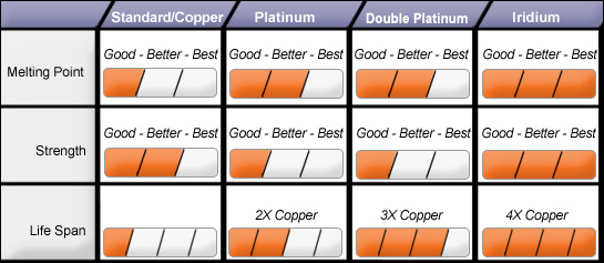

addam Posted February 15, 2018 Author Share Posted February 15, 2018 (edited) В общем мои свечи пробежали 120 ткм, провода примерно 100ткм, собираюсь менять))) Кто какие свечи пользует и есть ли зависимость, от обычных, платиновых, иридиевых? P.S. были champion 7940 двойная платина. Edited February 15, 2018 by addam Quote Link to comment Share on other sites More sharing options...
AlexMinsk Posted February 15, 2018 Share Posted February 15, 2018 (edited) В общем мои свечи пробежали 120 ткм, провода примерно 100ткм, собираюсь менять))) Кто какие свечи пользует и есть ли зависимость, от обычных, платиновых, иридиевых? P.S. были champion 7940 двойная платина. Я себе в 2016 году на ЛТК ставил иридиум, сказть что-либо о разнице между 2й платиной и ими сложно, надо смотреть на каждом моторе поведение! Но срок службы у них заявлен не детский при том что разница в цене не такая большая(твои на 60 сентов дороже всего-то! (при условии конечно что маслом засераться не будут) Тут как-бы все видно визуально! Edited February 15, 2018 by AlexMinsk Quote Link to comment Share on other sites More sharing options...

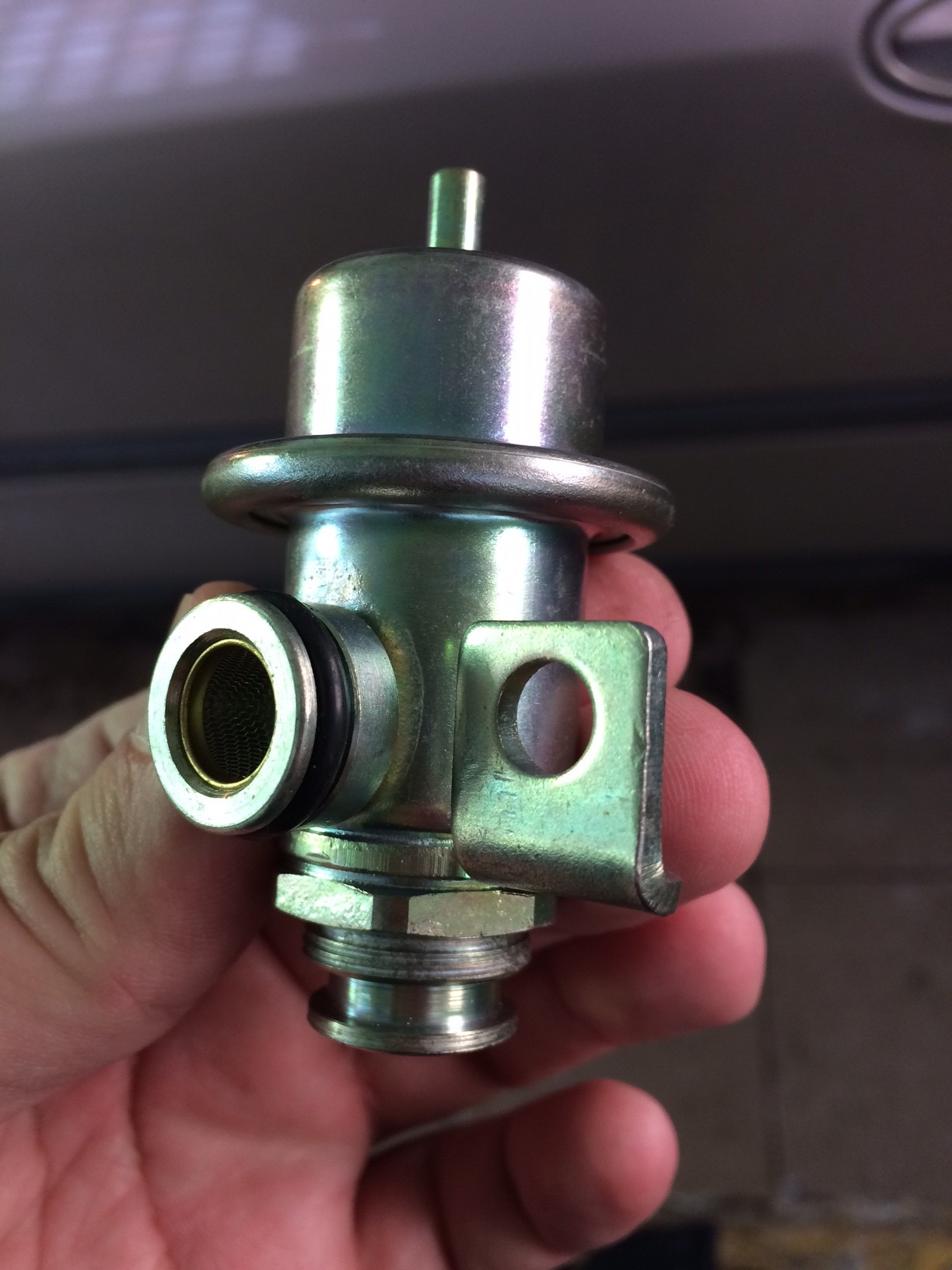

addam Posted May 25, 2018 Author Share Posted May 25, 2018 Как то по утру стал замечать запах бензина в салоне когда печку включаешь. Под капотом ничего критичного не заметил, под нищем тоже нигде бензина не было, но это прилично насторожило. На следующий день утром завел шпалу и стоял с открытым капотом и высматривал хоть что то. Внимание привлек слегка начинающий потеть регулятор давления бензина на рампе. Сначала подумал что уплотнительные резинки, ан нет. Оказалось лопнул корпус по завальцовке.... Никогда такое не встречал, обычно рвет мембрану. Поиск детали сначала меня напряг - в РБ предложили привезти через 20-30 дней за 80$!!!!! С рокавто 50$ дней через 20... В общем уже хотел заказывать с рокавто, а потом дай думаю зайду на алиэкспресс мало ли что... И о ДА!!!! За 15$ с доставкой была найдена именно моя запчасть! Так что не заешь где найдешь! Была получена, установлена и успешно эксплуатируется! Quote Link to comment Share on other sites More sharing options...
