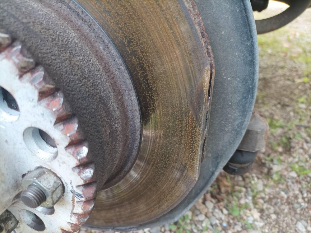

Не ожидал что за 50метров может так спилить диск....
Link to post
2 часа назад, DSM сказал:
Чёт ненадежные эти спицевые колёса какие-то
Дело не в спицах, дело в правильно выбранном направлении закручивания. На одногайковых дисках они должны закручиваться от морды машины в сторону задницы. И тогда всё будет чотка.

10 часов назад, monte carlo сказал:
пока я их местами не поменял
мне-бы в голову не пришло
Link to post
Да всё нормально было 12 лет пока я их местами не поменял ради эксперимента)))
Эксперимент удался))
Link to post
Вполне.
 Теперь мы знаем результаты эксперимента
Link to post

10 часов назад, алекса сказал:
а меня эта мысль посещала несколько последних лет. А стартом было то что в GM-ах до 60-х годов с левой стороны была как раз таки левая резьба.
Просто , как оказалось, для 5-ти гаек это не влияет особо а для одной-критично.

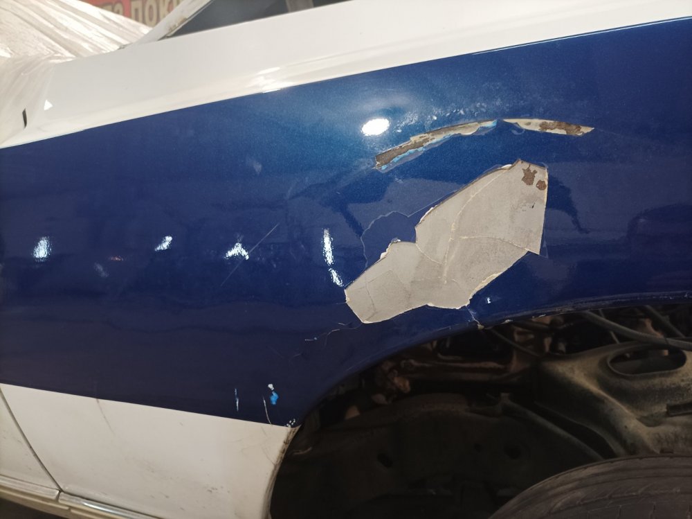

29.10.2021 в 03:35, алекса сказал:
шпаклёвки не жалели при предыдущем ремонте
Сам в шоке, тем более вроде машина была вся ровная.

никогда не мог понять жестянщиков и маляров.
 Почему не хотят снимать крыло при ремонте.?
 Удобней-же делать это на столе, чем на машине.
 Естественно, когда не надо шпаклёвкой подгонять зазоры и выпуколости крыла
Link to post
14 минут назад, алекса сказал:
Саня, я в данном случае был против, просто со снятием реально куча гемора.
Ну завтра посмотрим...
  • Like 1
Link to post
Я даже, не про этот конкретный случай.
 а вообще, наблюдение по жизни.
 Иногда думаешь, что просто нет у них, нужных гаечных ключей.
 и надо поискать в сети или сообразить, как откручивается, какой-нибудь хитрый винтик, где-нибудь, допустим , снизу  из проёма двери
