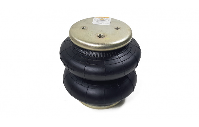

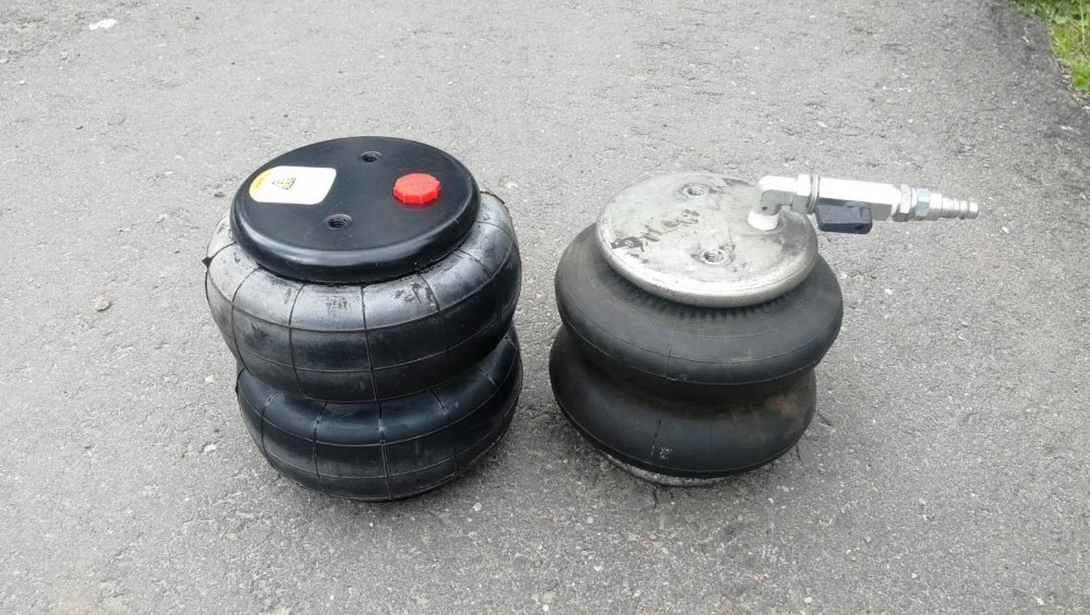

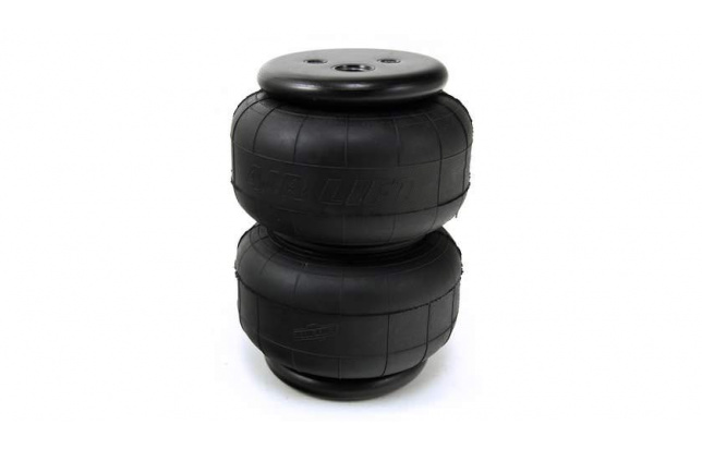

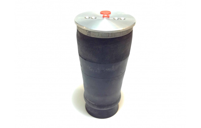

monte carlo Posted March 19, 2021 Author Share Posted March 19, 2021 Я вот думаю а что если поставить трёхсекционные подушки? сейчас вот такого плана: хотя есть немного другой конструкции: а если поставить вот такие: вопрос наверное будет в том что в сдутом состоянии она будет выше.... ну и есть вот такие, хотя принцип действия я немного не понимаю: Quote Link to comment Share on other sites More sharing options...
igorf Posted March 19, 2021 Share Posted March 19, 2021 на последней фото пневмобаллон от легкового авто на 10-15 см поднимет машину Quote Link to comment Share on other sites More sharing options...
monte carlo Posted March 19, 2021 Author Share Posted March 19, 2021 50 минут назад, igorf сказал: на последней фото пневмобаллон от легкового авто на 10-15 см поднимет машину да, я уже посмотрел характеристики. Завтра замерю размеры сжатой и надутой своей подушки, а потом буду выбирать по размерам. Думаю что по переду сильно высокие уже будет перебор, а чтобы зад отрывался от земли, надо откручивать амортизаторы. Я боюсь просто чтобы подушки не порвались, а если поставить высокие вперёд, но насколько их хватит, если они будут за собой ещё и подвеску поднимать))) Quote Link to comment Share on other sites More sharing options...

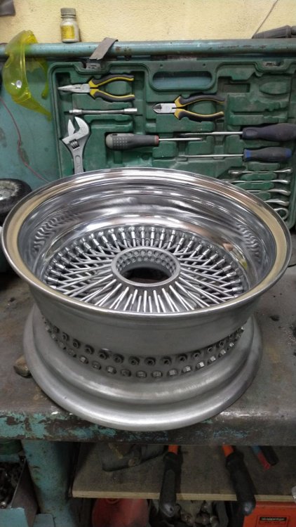

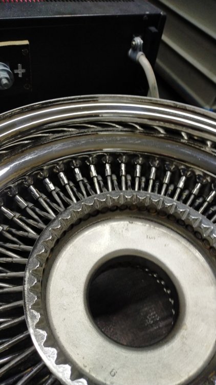

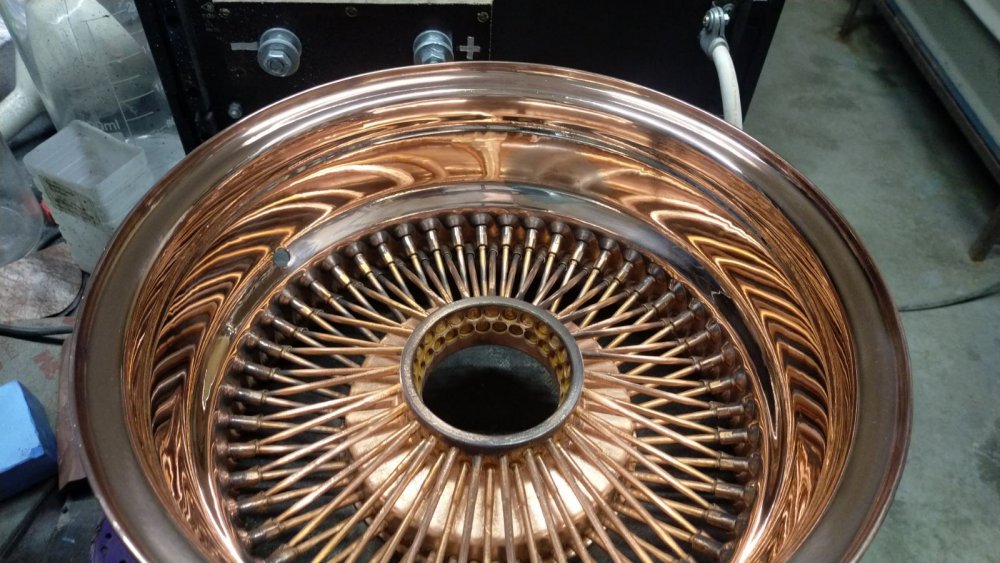

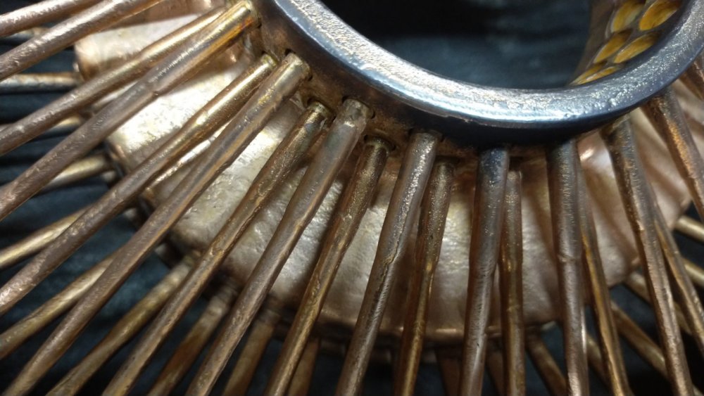

monte carlo Posted April 2, 2021 Author Share Posted April 2, 2021 Наконец то омеднили диск, завтра будет процесс гальваники 1 Quote Link to comment Share on other sites More sharing options...
Filippoff Posted April 2, 2021 Share Posted April 2, 2021 3 минуты назад, monte carlo сказал: Наконец то омеднили диск, завтра будет процесс гальваники Прям настоящий хром будет? Quote Link to comment Share on other sites More sharing options...
monte carlo Posted April 2, 2021 Author Share Posted April 2, 2021 2 минуты назад, Filippoff сказал: Прям настоящий хром будет? Я думаю что да, поэтому так и долго, проблема была в самих спицах. Кстати, думал насчёт подушек, наверное лучше заказать оригинал, потому что чешские не камильфо по качеству, как я узнал Quote Link to comment Share on other sites More sharing options...
алекса Posted April 2, 2021 Share Posted April 2, 2021 5 минут назад, Filippoff сказал: Прям настоящий хром будет? по-моему на ПОЛИРОВАННУЮ медь, сначала никель полагается. Тоже с полировкой. И только потом хром. 2 Quote Link to comment Share on other sites More sharing options...
mz42 Posted April 2, 2021 Share Posted April 2, 2021 Точно Дядя Саша! Никель, полировка, хром. гемор я невероятный Quote Link to comment Share on other sites More sharing options...
Filippoff Posted April 2, 2021 Share Posted April 2, 2021 5 минут назад, алекса сказал: по-моему на ПОЛИРОВАННУЮ медь, сначала никель полагается. Тоже с полировкой. И только потом хром. По правильно технологии да. Без никеля антикоррозионные свойства хуже, но вид и прочность все равно должны быть. 1 Quote Link to comment Share on other sites More sharing options...
Linas Posted April 2, 2021 Share Posted April 2, 2021 27 минут назад, monte carlo сказал: Наконец то омеднили диск, завтра будет процесс гальваники Ну ты и замарочился! Quote Link to comment Share on other sites More sharing options...
addam Posted April 2, 2021 Share Posted April 2, 2021 А чего процесс так затянут? Quote Link to comment Share on other sites More sharing options...
monte carlo Posted April 4, 2021 Author Share Posted April 4, 2021 02.04.2021 в 20:46, addam сказал: А чего процесс так затянут? То блять чтото поломалось то блять что-то пошло не так.... По ходу проблема в том что в данном случае я не дал добро разбирать спицы, и доступа к полному процессу конечно же нет. Не хочу распицовывать, понимая что половине спиц будет писдец. Но в остальном обещают идеал. Вопрос в состыковке спиц на диске. 1 Quote Link to comment Share on other sites More sharing options...

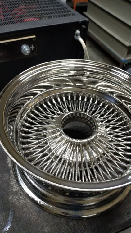

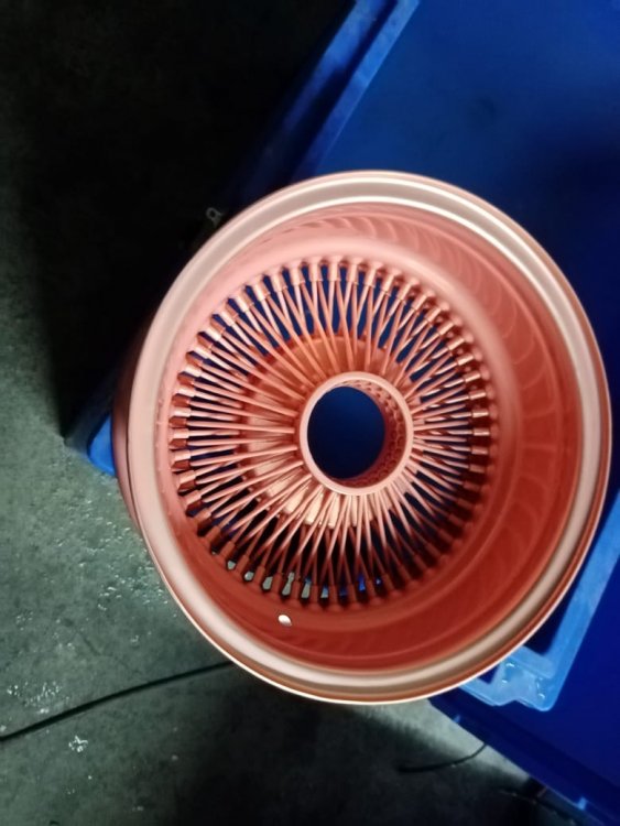

monte carlo Posted April 5, 2021 Author Share Posted April 5, 2021 Ну как-то так.... 1 Quote Link to comment Share on other sites More sharing options...

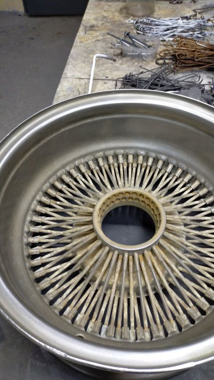

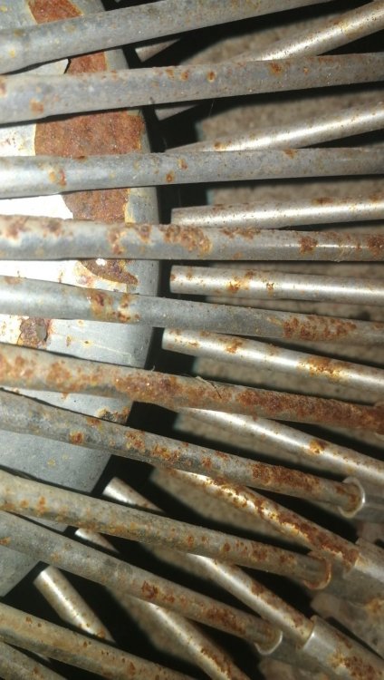

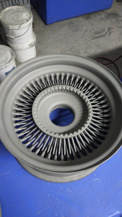

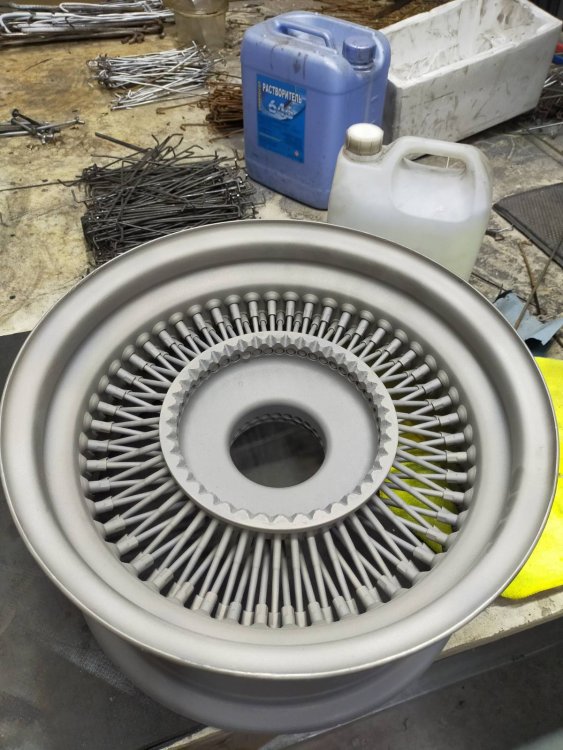

monte carlo Posted April 5, 2021 Author Share Posted April 5, 2021 15.12.2020 в 18:48, monte carlo сказал: Решил я параллельно взяться за диски. Мой хороший корешь втарил дорогущее оборудование и сейчас пытаемся реанимировать то что было... 1 стадия это чистка старого хрома и убирали очаги ржавчины: Вторая стадия это полировка металла Завтра химическая обработка. Хочу просто напомнить в каком состоянии был мой диск. Quote Link to comment Share on other sites More sharing options...
алекса Posted April 6, 2021 Share Posted April 6, 2021 пескоструил?? Quote Link to comment Share on other sites More sharing options...
monte carlo Posted April 6, 2021 Author Share Posted April 6, 2021 да, там с ним изрядно помучались. Но для идеального качества нужно его разбирать. Quote Link to comment Share on other sites More sharing options...
алекса Posted April 6, 2021 Share Posted April 6, 2021 (edited) ................ а разбирать самому очень не хочется......... Муторно и долго. А отдавать на разборку диск не кому. Никто с ними работать не умеет. Половину спиц потеряют, и изпахабят. Edited April 6, 2021 by алекса потому что у него просто хорошее настроение 1 Quote Link to comment Share on other sites More sharing options...
monte carlo Posted April 6, 2021 Author Share Posted April 6, 2021 1 час назад, алекса сказал: ................ а разбирать самому очень не хочется......... Муторно и долго. А отдавать на разборку диск не кому. Никто с ними работать не умеет. Половину спиц потеряют, и изпахабят. абсолютно в точку не, ну можно помудохаться. На ведро 70-ти % уксуса два пакета лимонной кислоты, и на сутки. Тогда, возможно, спицы открутятся без проблем. Обидно будет если полопаются, хотя спицы есть в продаже за речкой. если диск будет разобран тогда его доведут до полного идеала. Quote Link to comment Share on other sites More sharing options...

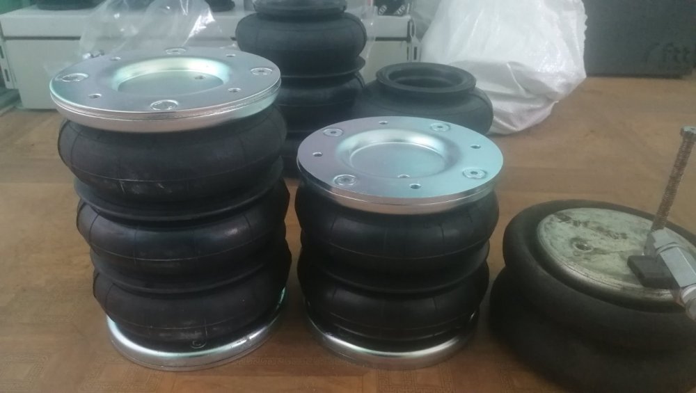

monte carlo Posted May 5, 2021 Author Share Posted May 5, 2021 Сегодня получил две новые подушки. Вместо трёх секционных взял вот такие: Они будут повыше. Вот думаю куда их лучше поставить : взад или на перед? Так же хочется поэкспериментировать со снятием задних амортизаторов, тогда жопа точно будет отрываться от земли. Вопрос насколько хватит подушек))) хотя когда машина висела на Подьемнике, мост всегда висел на подушках))) 1 Quote Link to comment Share on other sites More sharing options...
addam Posted May 5, 2021 Share Posted May 5, 2021 1 час назад, monte carlo сказал: Сегодня получил две новые подушки. Вместо трёх секционных взял вот такие: Они будут повыше. Вот думаю куда их лучше поставить : взад или на перед? Так же хочется поэкспериментировать со снятием задних амортизаторов, тогда жопа точно будет отрываться от земли. Вопрос насколько хватит подушек))) хотя когда машина висела на Подьемнике, мост всегда висел на подушках))) Может всё-таки на перед?! Все смотрят на морду когда ты подпрыгиваешь))) Quote Link to comment Share on other sites More sharing options...
