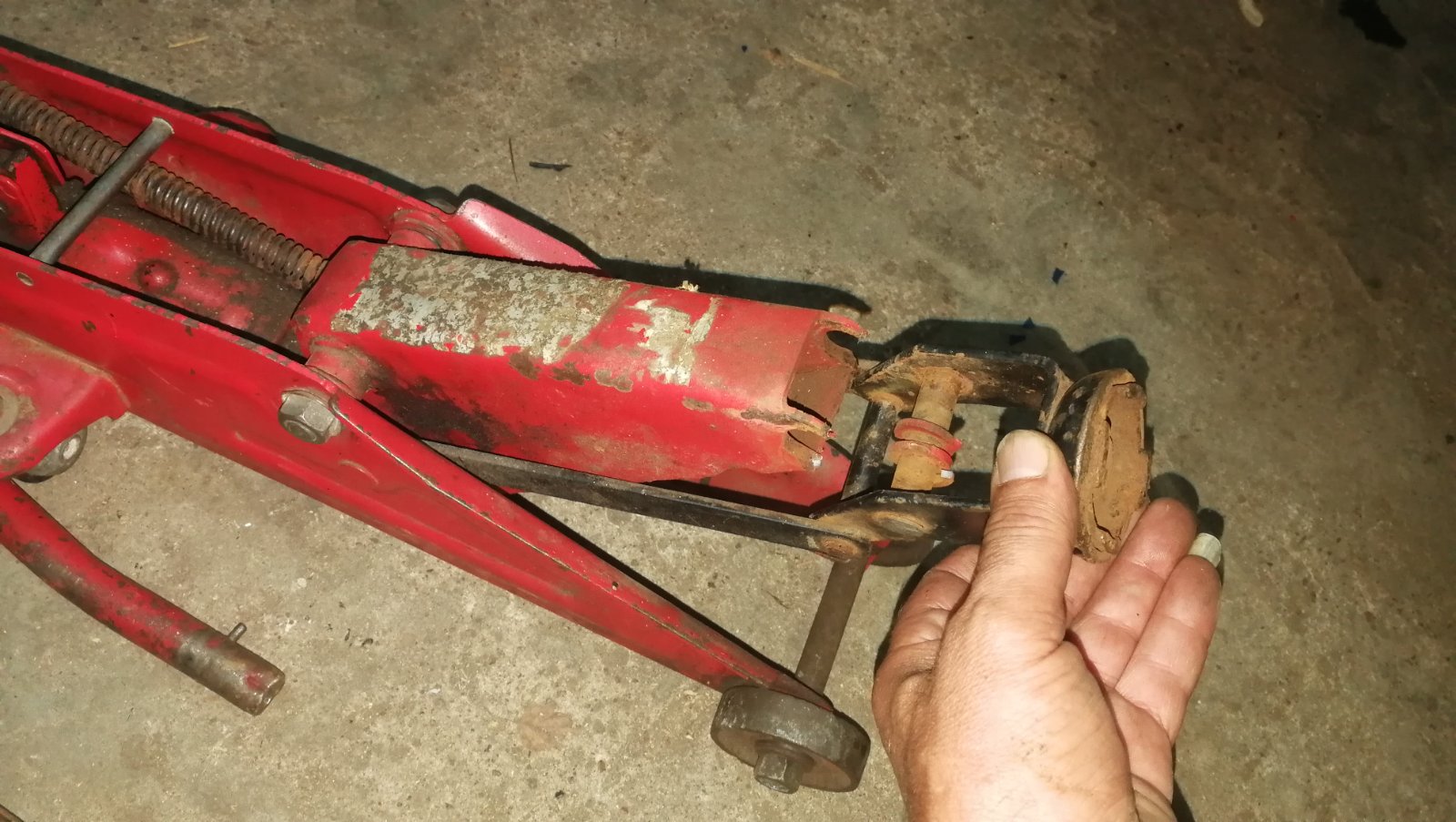

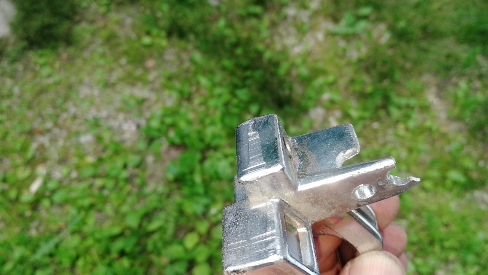

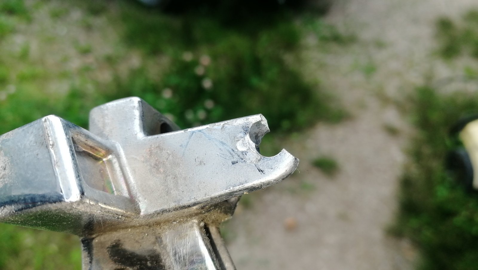

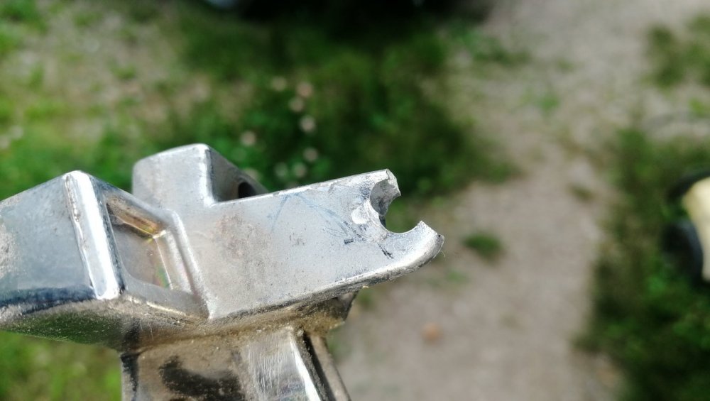

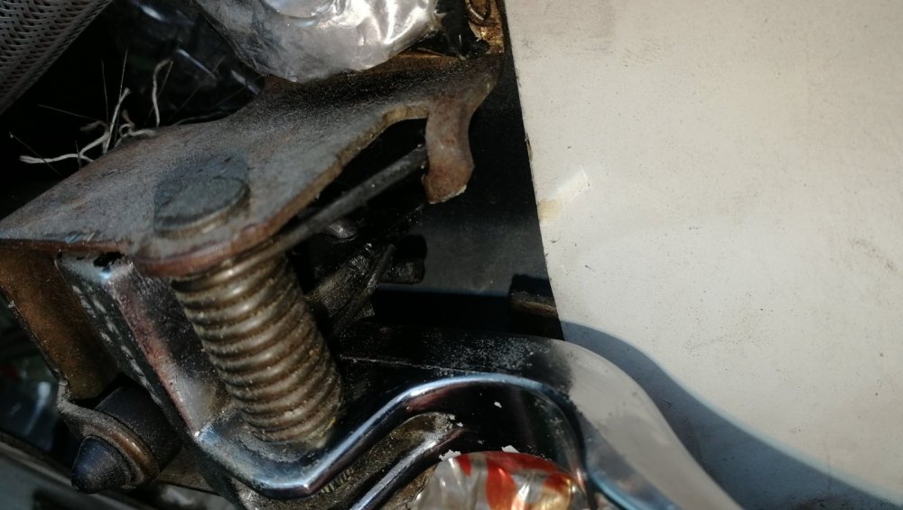

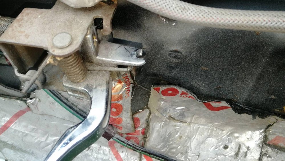

monte carlo Posted June 24, 2021 Author Share Posted June 24, 2021 Когда я вернулся из последнего клубного прохвата, то не смог открыть дверь изнутри, думал что слетела тяга, хотя такого не было никогда. Сегодня разобрал двери. Оказалось отломался язычок на ручке. После снятия видно, что тяга медленно и красиво выгрызала силюмин, но странно что кусок отломался. У меня были двери от мидсайза олдса, пролежали 20 лет и я их отправил на Питер. Почесал затылок и просверлил рядом дырку, только выточил паз для тяги, поскольку она сместилась и упиралась в ребро. Тягу слегка выгнул возле замка для увеличения длинны. Но поскольку было смещение, нижний ус пружины на пальце упирался ровно в тягу и ручка не отходила до конца. Чуть подогнул вверх конец. Промудохался с этой дверью пол дня. Когда вешал верхнюю часть обшивки, натянул её нечаянно и с красивым еле слышным звоном улетела в небытие стопорное кольцо с регулировки зеркала.... Походил с магнитом, но понял что всё безрезультатно, даже не знал куда она отскочила после того как звякнула об стоящий рядом форд... Дочесал затылок и приколхозил вместо него..... Обычное крепкое кольцо D 30mm от...... Связки ключей)))) натянул, всунул и решил проблему. Ещё и провода от левого динамика свалились вниз... Ссукко, все руки в крови, пихал как мог, но не влазили, пришлось половину опять разобрать и с помощью согнутого шампура и исцарапанной руки кое как достал..... Плевался знатно, но сам виноват)))... 3 Quote Link to comment Share on other sites More sharing options...
алекса Posted June 24, 2021 Share Posted June 24, 2021 14 минут назад, monte carlo сказал: Чуть подогнул вверх конец Поосторожней с этим. Не злоопотребляй 16 минут назад, monte carlo сказал: натянул, всунул и решил проблему. 4 Quote Link to comment Share on other sites More sharing options...

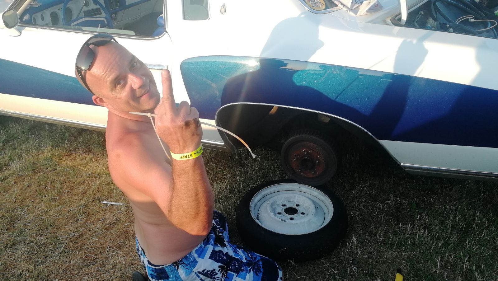

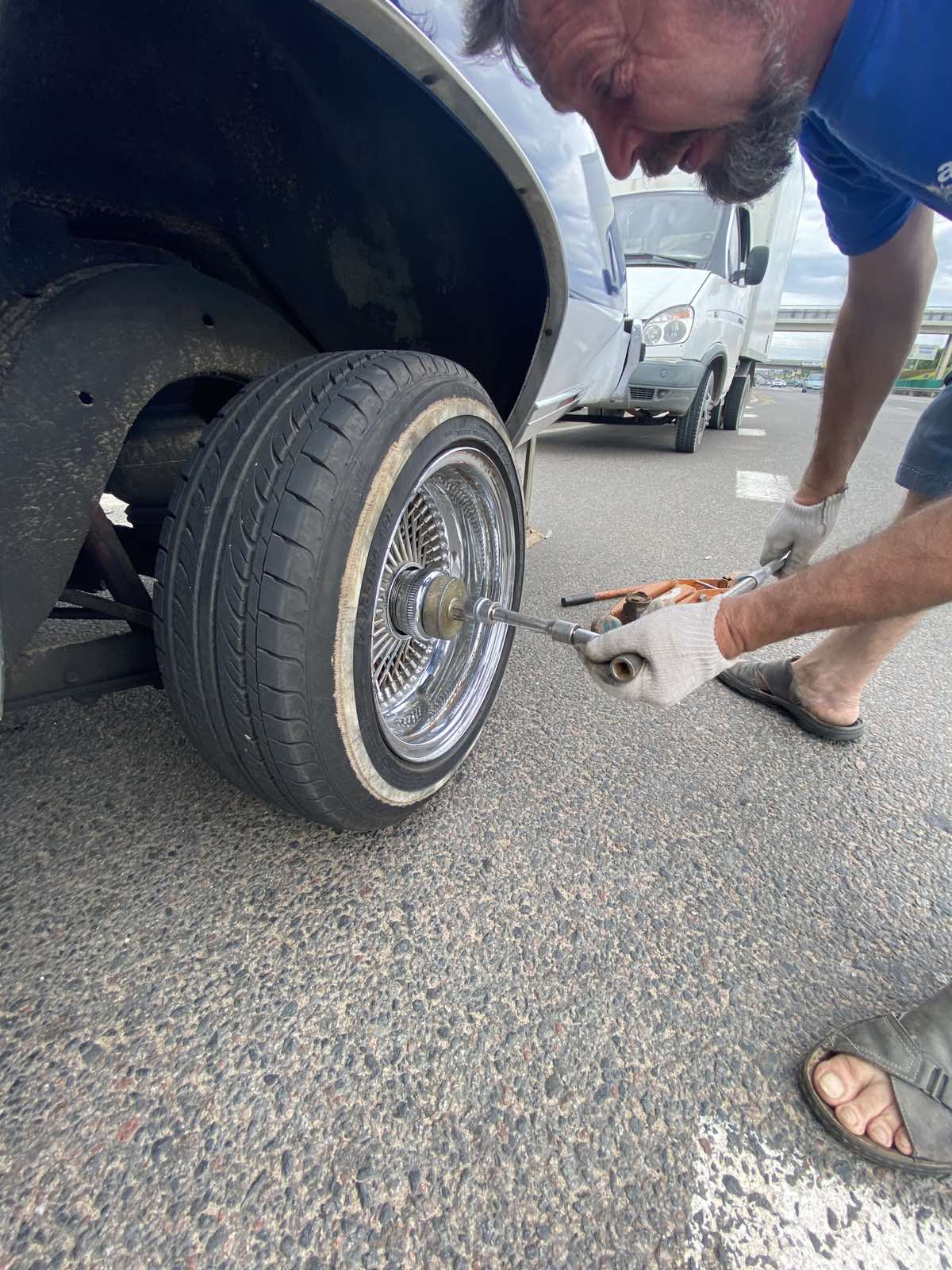

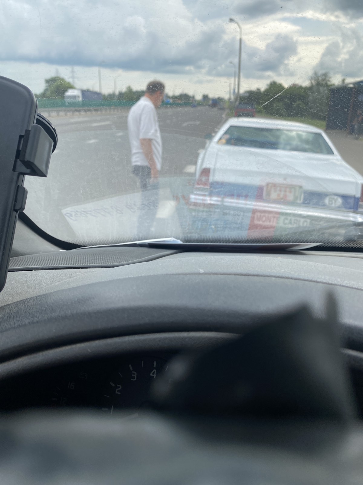

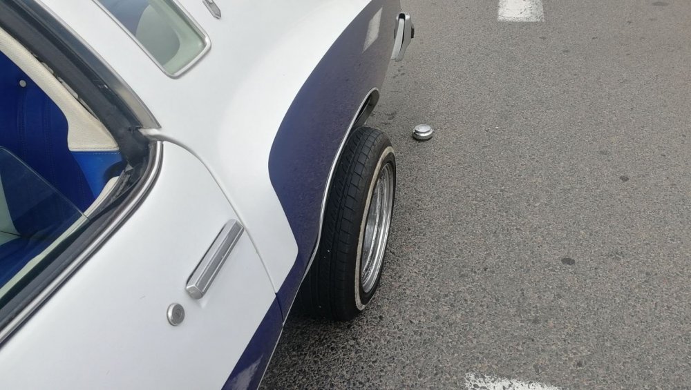

monte carlo Posted July 5, 2021 Author Share Posted July 5, 2021 После последнего прохвата в Молдову у меня коим-то образом открутилось левое заднее колесо я всё таки впервые за 12 лет поменял местами проставки под спицованные диски слево на право и по водительской стороне у меня получилась левая резьба, как на GM-ах 50-х. Но, к сожалению, в пятницу у меня ни с того ни с сего опять открутилось заднее левое колесо, прямо на МКАДе в третьей полосе... Слегонца обломав траекторию полёта какой-то БэМэВэ, я тихонько сьехал на обочину....и вовремя... Сказать что инструмент с собой я не взял вообще, это ничего не сказать.... Сильно торопился сделать сюрпрайз брату Даку и повозить свадьбу его сына, он даже и не догадывался об этом....При чём после поездки, я отвёз все диски на раскатку, поменял проставки и прохватил по месту. А тут вот так... Благо, гайка валялась рядом возле машины. Поддомкратив машину, насунул диск и чуть наживил гайку, резьбу естественно лизануло.... Вызываю два Убера. Чел так и не понял зачем мне две машины. Я обьяснил что одна повезёт меня за инструментом, а водила второй будет стоять и охранять мою машину. Долго обьяснял этим дебилам, что так можно))) Пока одна машина гдето плутала, приехала вторая, тут я вызвонил своего Сергея, он как раз ехал мимо, попросил его развернуться и потусить возле тачки а сам устартовал за ключами. Молодому водиле респект....заехали быстровато))) Когда зажимал гайку, понял что резьбу , когда диск лёг на проставку, уже не востановить... Но блеать ехать же надо... зажимали гайку вместе с Сергеем не "от души" а "от силы". Хорошо что на этом отбалансированном диске новая резина)))) Бо откручивать его пока не найду замену, смысла нету. Заусенции при закрутке укрепили диск надолго... и даже несмотря на то что за машиной стояла ещё машина с водителем, у многих был интерес позекать на одинокую тачку стоящую на домкрате... ну и далее вроде проблем не было, откатали свадьбу, сделали сюрприз молодожёнам, всё прошло хорошо. 3 Quote Link to comment Share on other sites More sharing options...
Linas Posted July 6, 2021 Share Posted July 6, 2021 16 часов назад, monte carlo сказал: ну и далее вроде проблем не было, откатали свадьбу, сделали сюрприз молодожёнам, всё прошло хорошо. А что не позвонидли???? Я бы тоже скатался. Quote Link to comment Share on other sites More sharing options...
monte carlo Posted July 6, 2021 Author Share Posted July 6, 2021 2 часа назад, Linas сказал: А что не позвонидли???? Я бы тоже скатался. Да там машин хватало, я сюрпризом приехал, без приглашения))) 3 Quote Link to comment Share on other sites More sharing options...

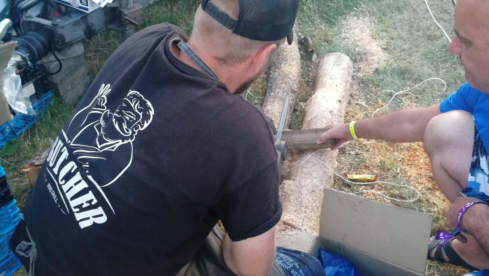

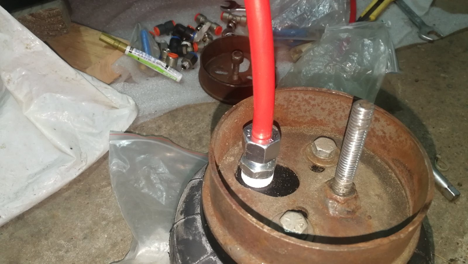

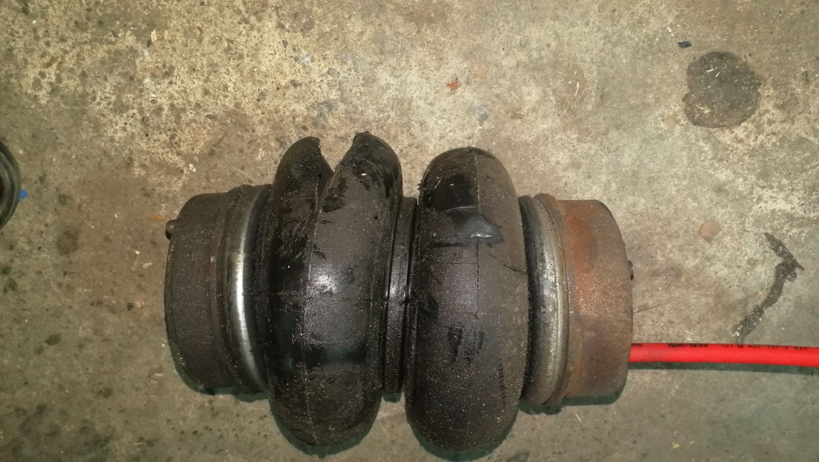

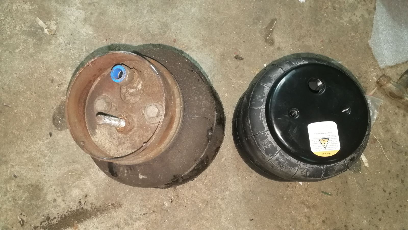

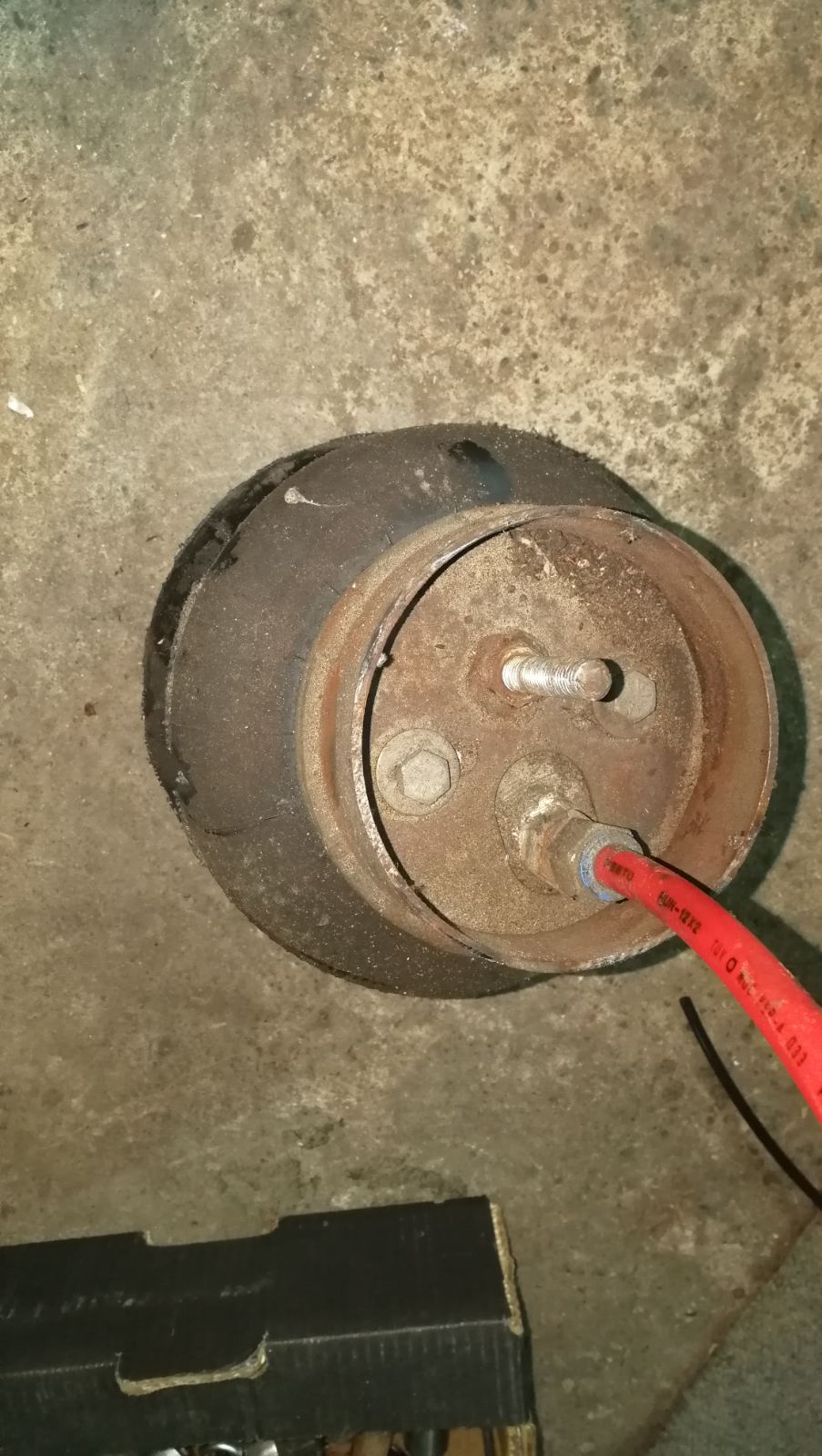

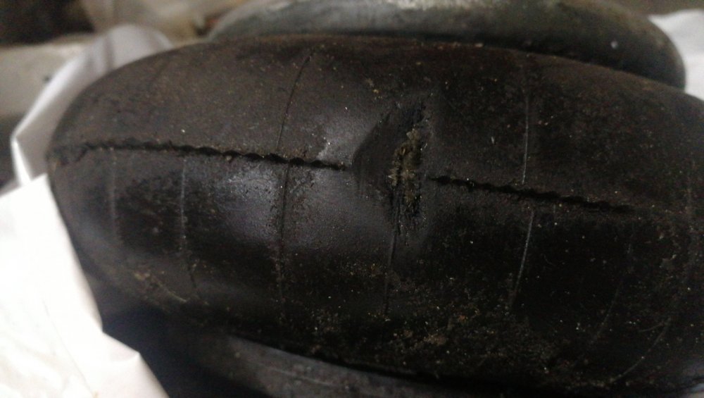

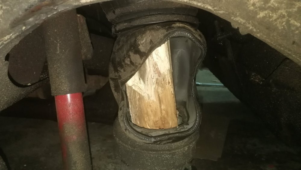

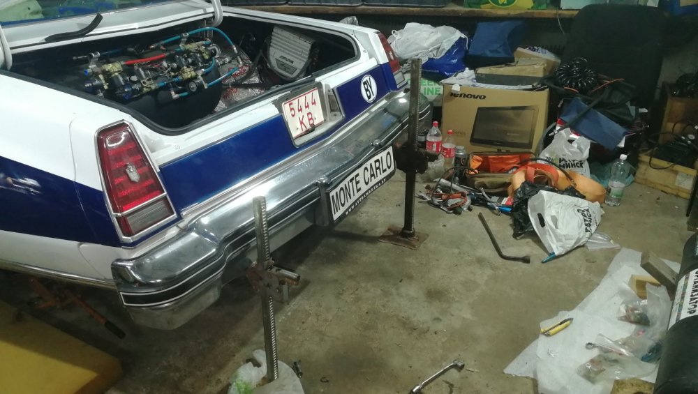

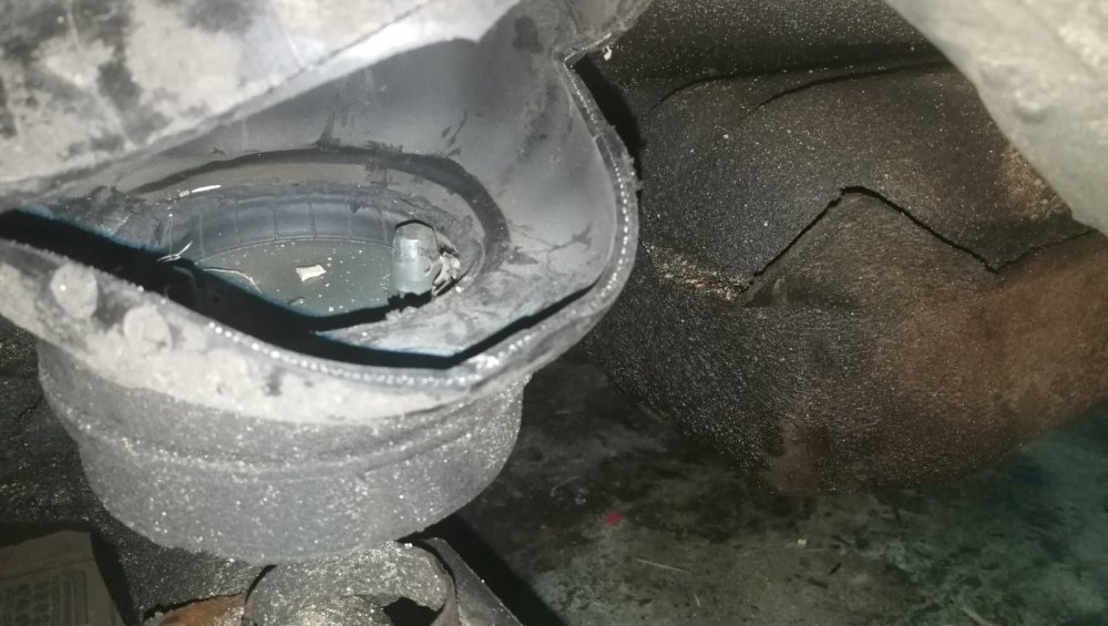

monte carlo Posted August 2, 2021 Author Share Posted August 2, 2021 Во время очередного прохвата на VIVA Braslav у меня внезапно вЬе...бало заднюю подушку. При чём конкретно, но самое обидное что проблема была в том что её немного цепляло за торец бензобака....как ни удивительно.. При чём с 2014-г года по микрону....но подушка же раздувается, поэтому и следов то практически не было а на бензобаке и подавно, ведь там всё заливается маслом с мотора... Если бы металл тёрся об металлл то давно бы всё прошло, но... в данном случае, подушка, раздуваясь, опять еле еле цеплялась за торец бензобака... при очередном подьёме армированная резина не выдержала и произошло то чего никогда не ждал... каких-то 4 атм просто выдуло за 1сек. жопа легла и надо было что то делать. Поддомкратив машину, обнаружил причину утечки но от этого же было не легче))). Оставалось лишь одно: вставить что-то что бы поднять жопу. Жёсткий вырез подушки был как серпом по иайцам... за осипший голос извиняйте, это ночная голосовая ( и не только)))) борьба с быдлом которое лезло на капоты... https://youtu.be/tMDCry_WvIQ вопрос был решён изначально вставкой из европоддона Ремогтировались прямо на поле... но потом обычной берёзовой чуркой, которую нам выпилили ребята из bigbutchergrill собственно с которой, как на табуретке, я и доехал до гаража...больше 220км... https://youtu.be/2n1nDxJ8MYg в гараже была выдернута чурка и далее сняятие подушки. гемор ещё тот... Даже думал снимать все баллоны, но обошлось демонтажом только одного. Но долезть до гайки было делом сложнейшим но извратившись и подпиливая инструмент, подушку снять удалось не вынимая среднего баллона. кстати, хотел укрепить машину одним кетайским домкратом и получил вот такой результат....ужас.... А потом статьи на Онлайнере как люди погибают под своими же машинами... лучше перестраховаться всё же... Пока всё буду подгонять... Заодно надо поменять и правую подушку. И хоть доступ к ней есть, подлезть открутить гайку пока ещё не реально... 2 Quote Link to comment Share on other sites More sharing options...

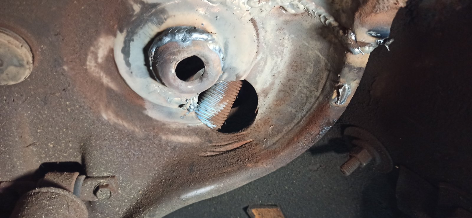

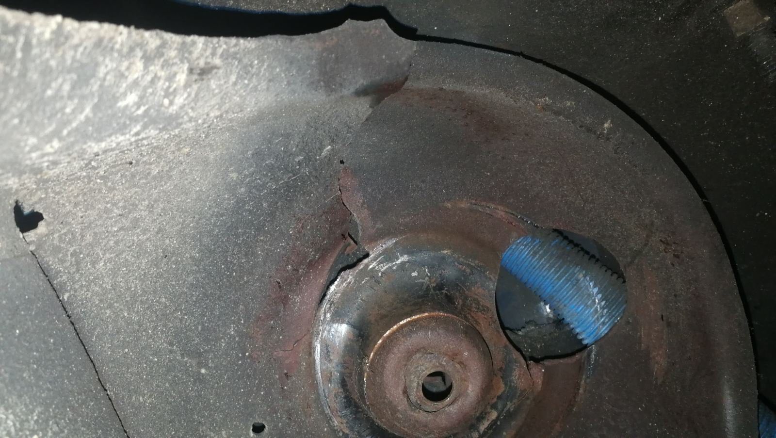

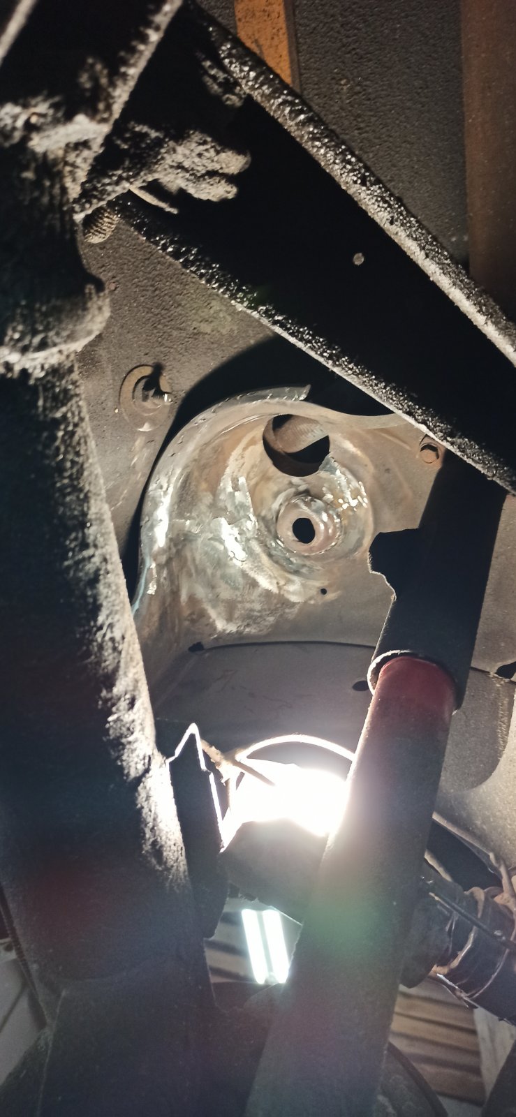

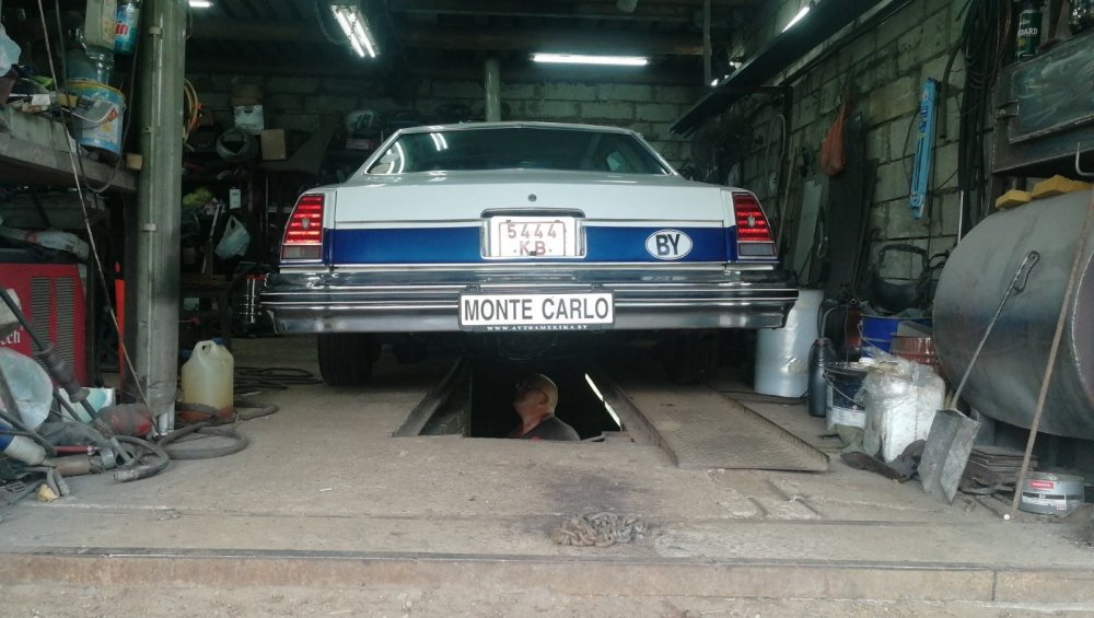

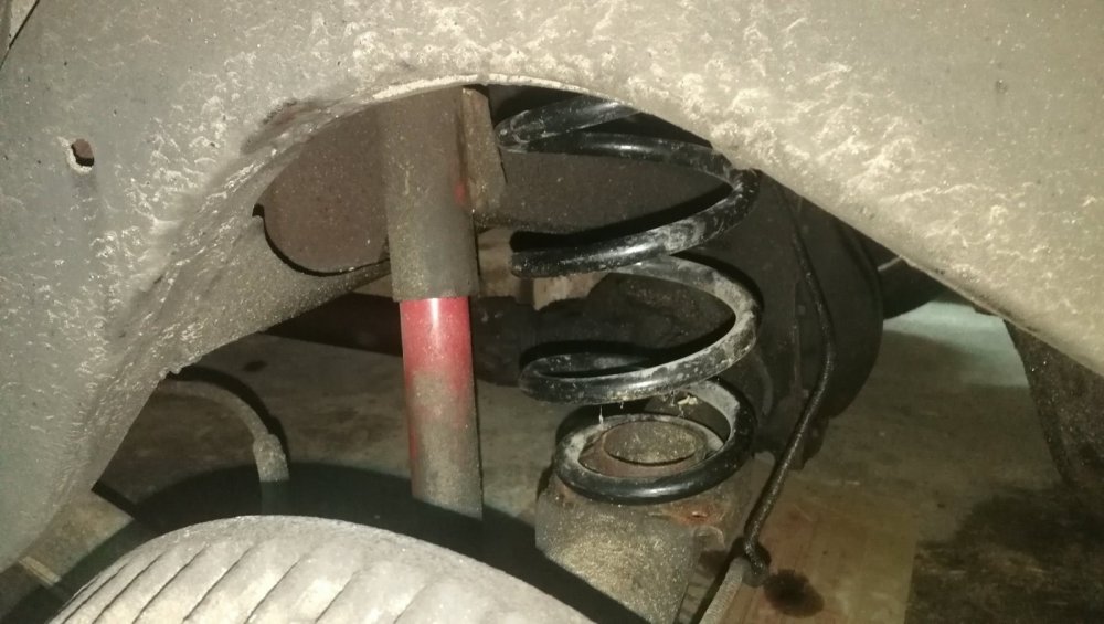

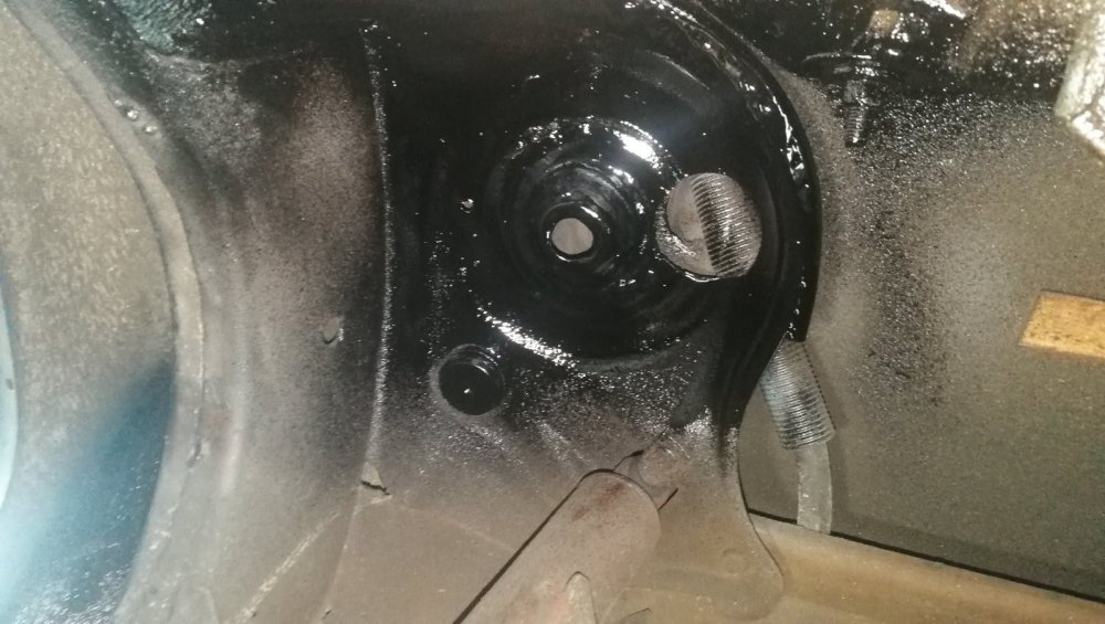

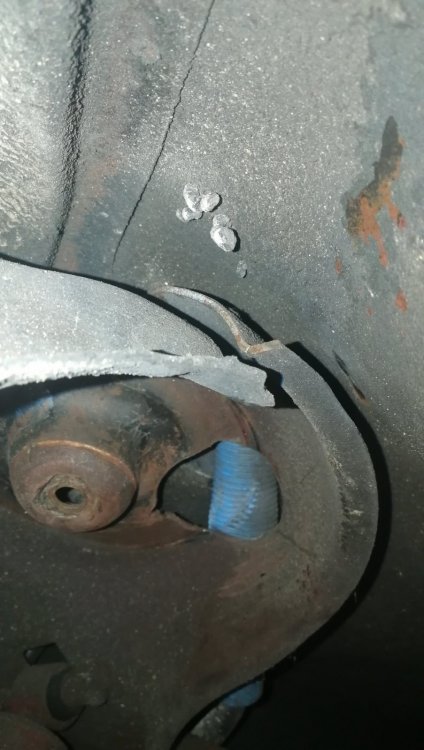

monte carlo Posted August 5, 2021 Author Share Posted August 5, 2021 С заменой правой подушки была куча гемора, хотя доступ был проще. на всё про всё ушло почти полдня. ну а слева... Как оказалось, подушку порвало разорванной верхней чашкой амортизатора... Дорога домой из Браслова до Минска на бревне окончательно добила вторую часть, буквально выперев её к днищу. Пришлось ехать на сварочные работы. Вместо полена я поставил....обычную пружину, которая попалась под руки. Хочу сказать что даже одна пружина очень повлияла на мягкость езды. Сейчас жду результаты сварки. Quote Link to comment Share on other sites More sharing options...

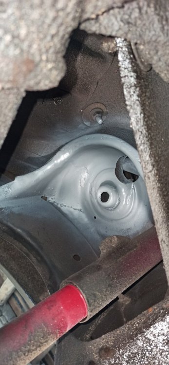

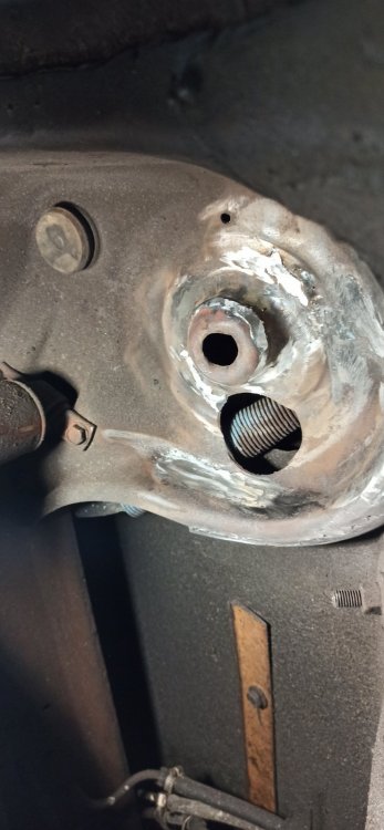

monte carlo Posted August 5, 2021 Author Share Posted August 5, 2021 Обварили и усилили 14-м прутком. Quote Link to comment Share on other sites More sharing options...

monte carlo Posted August 24, 2021 Author Share Posted August 24, 2021 вопрос к людям занимающимся сваркой и знающим что такое ослабление металла: есть смысл для профилактики обварить вторую чашку прутком или нет? Quote Link to comment Share on other sites More sharing options...
addam Posted August 24, 2021 Share Posted August 24, 2021 8 часов назад, monte carlo сказал: вопрос к людям занимающимся сваркой и знающим что такое ослабление металла: есть смысл для профилактики обварить вторую чашку прутком или нет? Не сварщик, но думаю что не помешает так это точно Quote Link to comment Share on other sites More sharing options...
monte carlo Posted August 24, 2021 Author Share Posted August 24, 2021 44 минуты назад, addam сказал: Не сварщик, но думаю что не помешает так это точно Так я тоже про это, но..... Игорян, к примеру, говорит про ослабленность металла после сварки, ну в смысле заводского. Хз.... Ну не ждать же когда вторая чашка лопнет ( а это, судя по всему, может произойти) и потом опять замена подушки? Quote Link to comment Share on other sites More sharing options...
mz42 Posted August 24, 2021 Share Posted August 24, 2021 3 часа назад, monte carlo сказал: Так я тоже про это, но..... Игорян, к примеру, говорит про ослабленность металла после сварки, ну в смысле заводского. Хз.... Ну не ждать же когда вторая чашка лопнет ( а это, судя по всему, может произойти) и потом опять замена подушки? Можно не варить по кругу. Приварить в 6 мест или ? По кругу не очень хорошо, металл точно отпустит немного. Quote Link to comment Share on other sites More sharing options...
addam Posted August 24, 2021 Share Posted August 24, 2021 3 часа назад, monte carlo сказал: Так я тоже про это, но..... Игорян, к примеру, говорит про ослабленность металла после сварки, ну в смысле заводского. Хз.... Ну не ждать же когда вторая чашка лопнет ( а это, судя по всему, может произойти) и потом опять замена подушки? Металл у тебя и так с годами и нагрузками ослаблен и весь в микротрещинах Quote Link to comment Share on other sites More sharing options...
monte carlo Posted August 25, 2021 Author Share Posted August 25, 2021 Так вопрос: обваривать или нет???? Про 6 мест не понял... Quote Link to comment Share on other sites More sharing options...
mz42 Posted August 25, 2021 Share Posted August 25, 2021 Пруток не сплошным швом варить, а примерно мест 6 или 8 Quote Link to comment Share on other sites More sharing options...
monte carlo Posted August 25, 2021 Author Share Posted August 25, 2021 А, я так и подумал..... Quote Link to comment Share on other sites More sharing options...

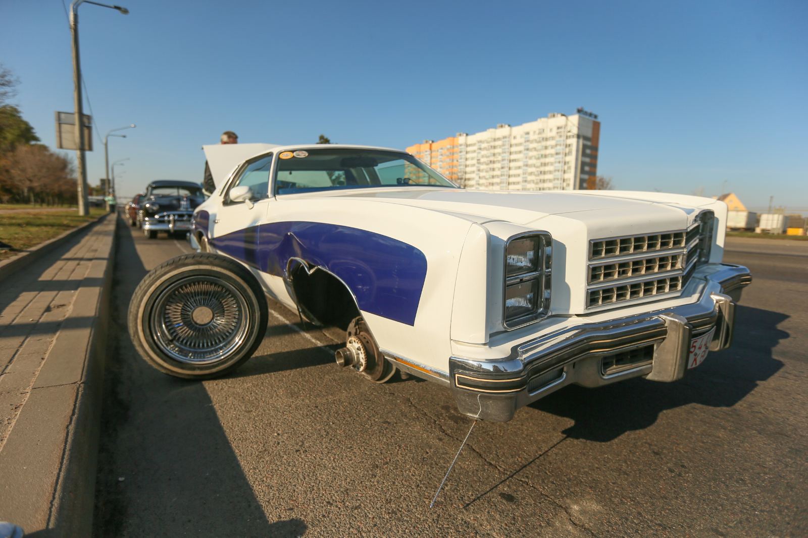

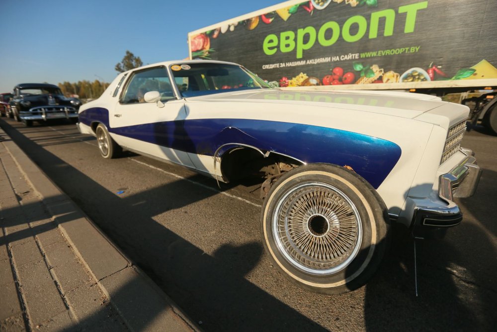

monte carlo Posted October 13, 2021 Author Share Posted October 13, 2021 Немного неприятный момент на закрытии сезона.... Попандос на крыло, защиту и молдинг Quote Link to comment Share on other sites More sharing options...
алекса Posted October 13, 2021 Share Posted October 13, 2021 Крыло, нет смысла, по-моему менять Quote Link to comment Share on other sites More sharing options...
NaviGel Posted October 13, 2021 Share Posted October 13, 2021 Я думаю всё реально сделать не меняя. Если можно так сказать, то очень удачно отвалилось колесо, с самым возможным минимумом неприятностей. 1 Quote Link to comment Share on other sites More sharing options...
addam Posted October 14, 2021 Share Posted October 14, 2021 Мда... чего открутилось? Quote Link to comment Share on other sites More sharing options...
Linas Posted October 14, 2021 Share Posted October 14, 2021 13 часов назад, NaviGel сказал: Я думаю всё реально сделать не меняя. Если можно так сказать, то очень удачно отвалилось колесо, с самым возможным минимумом неприятностей. Тут на 200% ты прав.Можно сказать отделались лёгким испугом. Ещё 500 метров и вышои бы на трассу , а там могли другие последствия,здесь скорости не было совсем..... А делать крыло или менять хозяину виднее, не мальчик уже)))) Quote Link to comment Share on other sites More sharing options...
