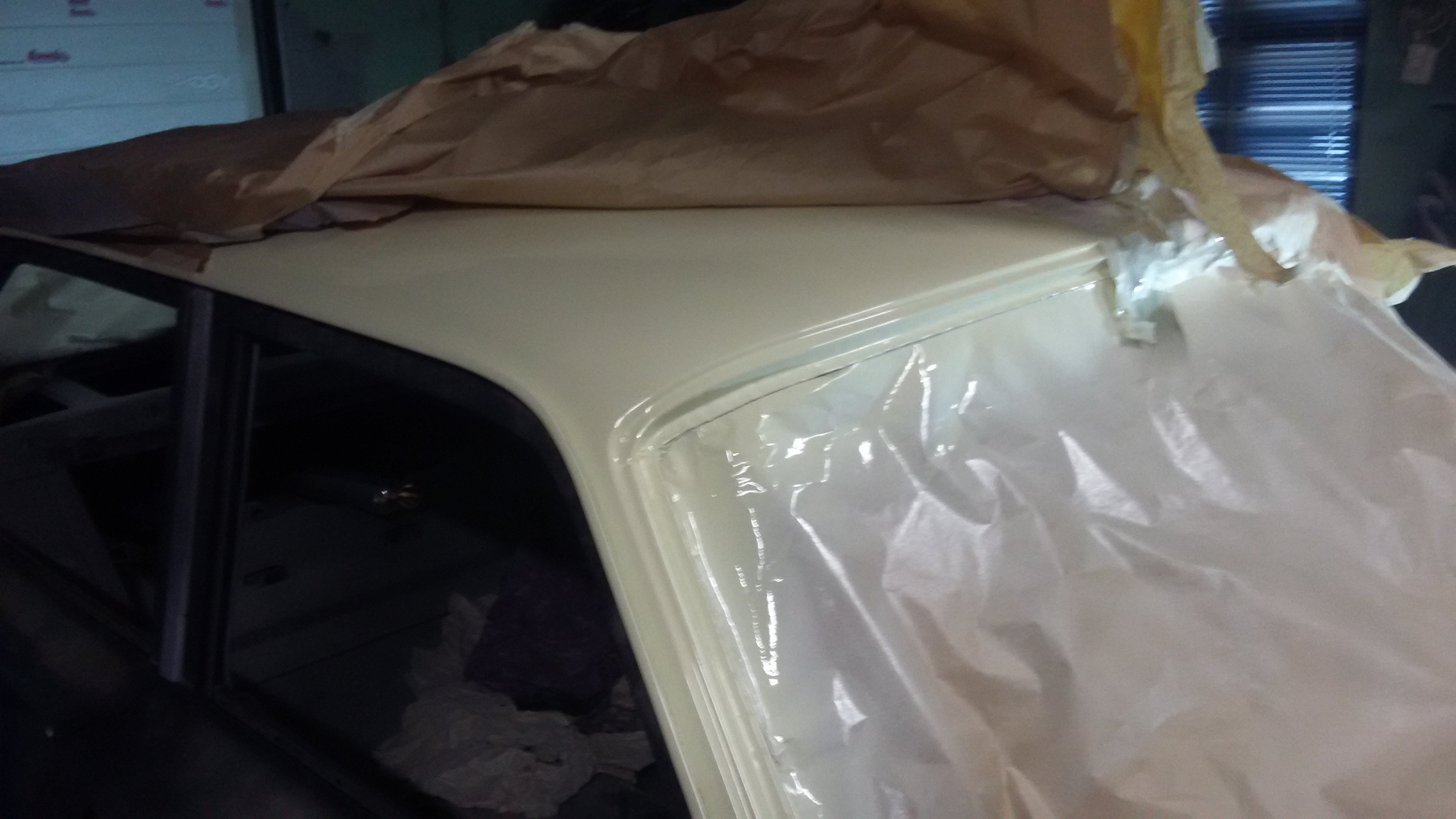

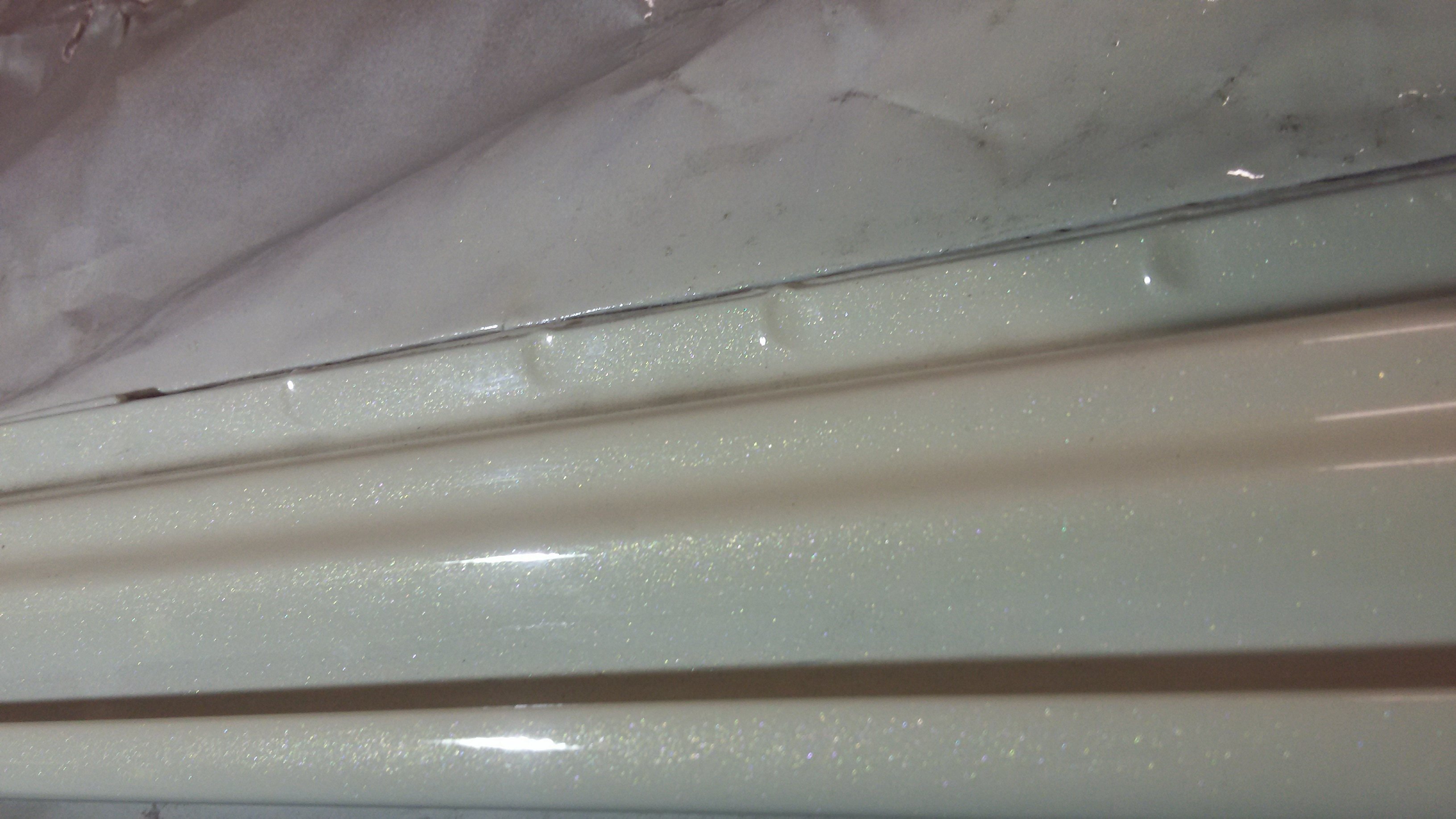

Mishata80 Posted December 10, 2018 Author Share Posted December 10, 2018 Закрасил крышу пока было время. Решил трёхслойку. Посмотрим как будет сочетаться и выглядеть на совнышке. Quote Link to comment Share on other sites More sharing options...

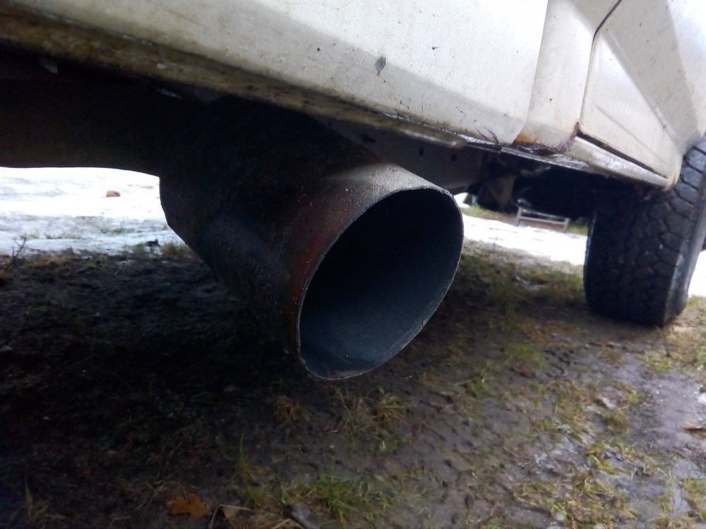

valun6x6 Posted December 11, 2018 Share Posted December 11, 2018 (edited) Нормальный выхлоп на форде выглядит так, и это прямоток от коллекторов Фото не уменьшил для полноты картины. Edited December 11, 2018 by valun6x6 Quote Link to comment Share on other sites More sharing options...

Mishata80 Posted December 11, 2018 Author Share Posted December 11, 2018 2 часа назад, valun6x6 сказал: Нормальный выхлоп на форде выглядит так, и это прямоток от коллекторов Фото не уменьшил для полноты картины. Не хочу чтобы было громко. А вопрос задал именно потому что разные моторы и звучат и едут по-разному на одних и тех же составляющих выхлопа. Поэтому если кто-то делал для подобного мотора выхлоп на том что можно найти у нас в синеокой то такой опыт очень ценен. И совет был бы очень в тему. Quote Link to comment Share on other sites More sharing options...
valun6x6 Posted December 11, 2018 Share Posted December 11, 2018 От 1000 до 1800 звучит не громко, но после - ад. Quote Link to comment Share on other sites More sharing options...
Mishata80 Posted December 11, 2018 Author Share Posted December 11, 2018 (edited) 56 минут назад, valun6x6 сказал: От 1000 до 1800 звучит не громко, но после - ад. Вот этого и не хотелось бы. Тем более что машина не располагает к такому выхлопу. Это же дедушкомобиль. Edited December 11, 2018 by Mishata80 Quote Link to comment Share on other sites More sharing options...
