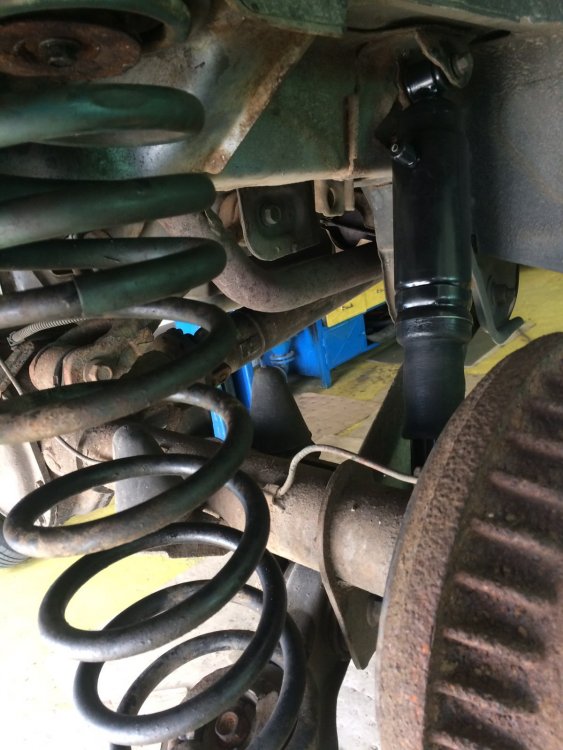

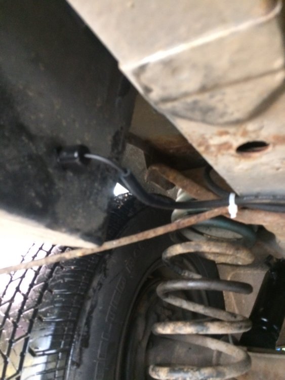

addam Posted June 1, 2020 Author Share Posted June 1, 2020 (edited) Установил вневмомартеры на зад. Хотел было оставить свои поломанные пружины, но от аеростара Вити Sklaba остались б\у целые. В комплекте с мартерами шли фитинги и трубки для установки. Правда с виду все такое хлюпенькое пластмассовое. Но других вариантов не было, ставили то что было, единственное что тоненькие пластмассовые трубочки (не толще чем стержень из советской ручки) засунули в резиновые трубки что бы где не перетерлись об кузов. Ниппель вывел в багажник, там как раз в кузове есть ниши рудучки под мелочевку. Первый пуск сделал накачав компрессором на СТО, более 7 атм не накачивал - компрессор больше не осилил, хотя мартеры держат 10атм. Ввиду того что пружины хоть и целые но уже в годах они под весом авто чуть проседают, но при подкачке мартеров до 7атм, аеро подрастает и становится в уровень. На выходных поехал к родственникам за 200 км от дома, в салоне 4 взрослых, двое детей и полный багажник + полный бак 90л (замерить точный расход) итого гдето 550-600 кг, аеро конечно чуть просел но не значительно, попробую где-нить повысить давление в системе. 0-02-0a-36fab625a695f36ad660da273064703085405023a6023f78f0669c48e1864ffc_a219c6ce.mp4 Edited June 1, 2020 by addam 2 Quote Link to comment Share on other sites More sharing options...
игрок Posted June 1, 2020 Share Posted June 1, 2020 нормальные там трубки, не ссы. Quote Link to comment Share on other sites More sharing options...
Sklab Posted June 1, 2020 Share Posted June 1, 2020 На дороге норм стоит? Не раскачивается? Quote Link to comment Share on other sites More sharing options...

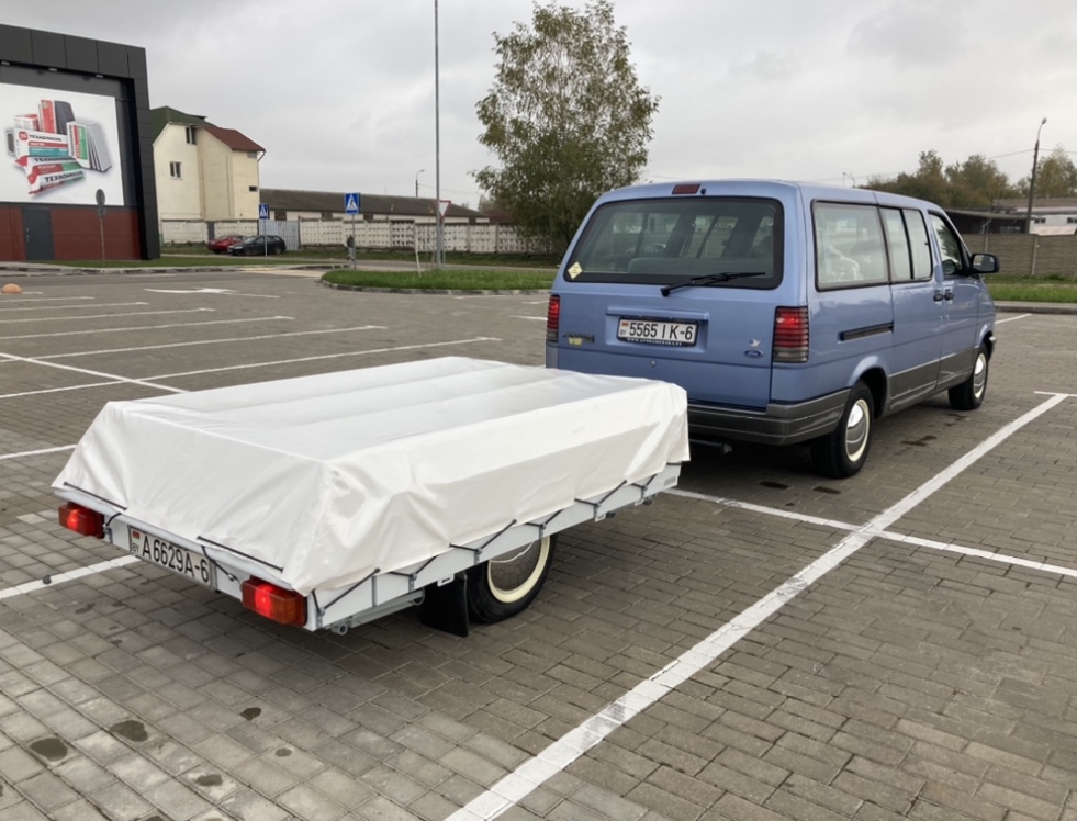

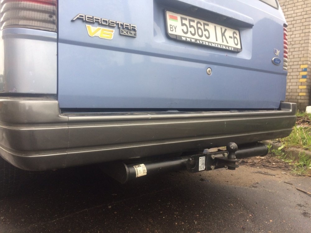

addam Posted June 1, 2020 Author Share Posted June 1, 2020 5 минут назад, Sklab сказал: На дороге норм стоит? Не раскачивается? в целом нормально, качает немного, но один раз проезжая бобруйск попал не в яму, а в просевший асфальт и он как корабль нырнул и вынырнул.... на заднем сиденье дети 5ой точкой оторвались))))) Установил наконец таки свой фаркоп и заодно примерил как с ним смотрится прицеп))))) 2 Quote Link to comment Share on other sites More sharing options...
monte carlo Posted June 1, 2020 Share Posted June 1, 2020 Надо под перекрас, чтобы была гармония. Quote Link to comment Share on other sites More sharing options...
Shurik MB Posted June 1, 2020 Share Posted June 1, 2020 1 час назад, monte carlo сказал: Надо под перекрас, чтобы была гармония. 100% Quote Link to comment Share on other sites More sharing options...

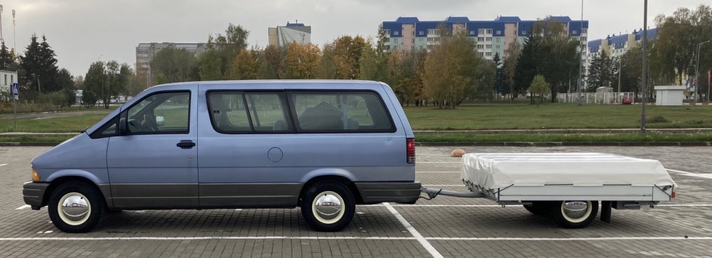

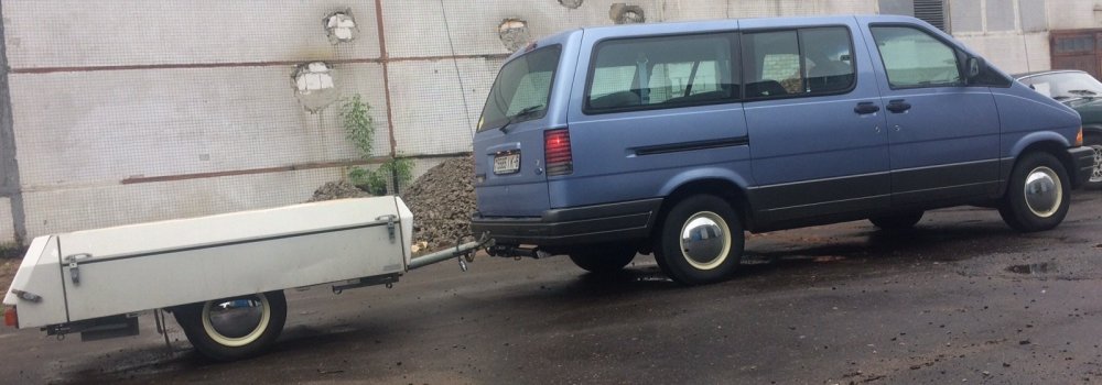

addam Posted January 28, 2021 Author Share Posted January 28, 2021 (edited) Вот так перед зимой выглядит мой караван а вот как собирается (5 мин в две руки) Edited January 28, 2021 by addam 4 1 Quote Link to comment Share on other sites More sharing options...
