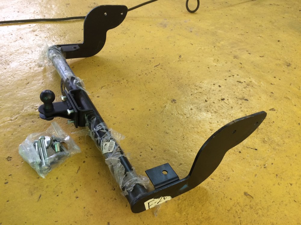

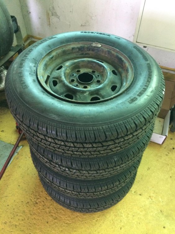

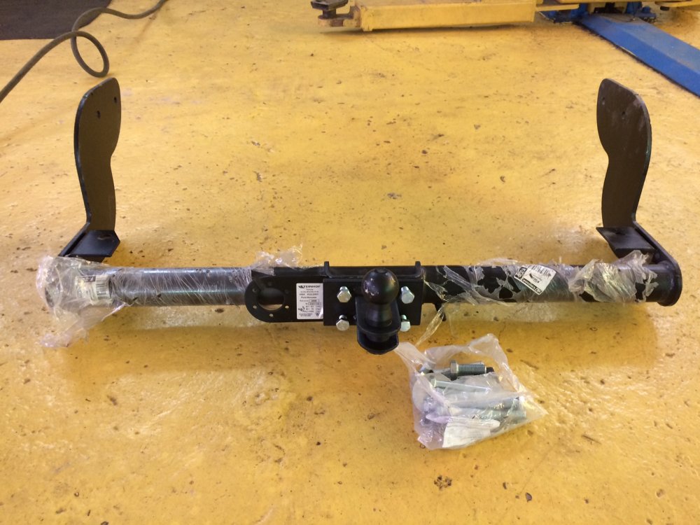

addam Posted May 25, 2018 Author Share Posted May 25, 2018 (edited) Пока форд висит на подъемнике, продемонстрирую одну полезную штуку, которую я прикупил через польское алегро. Сначала искал по России, но там или цена космос или б\у в ужасном состоянии, брать из США смысла не было из за веса и габаритов аксессуара. Речь идет о оригинальном фаркопе на аеростар - таскать лодку, снегоход и возможно прицеп-дачу будет самый раз. За логистику спасибо нашему соклубнику Алексею из Бреста! Стоимость с доставкой до Могилева составила чуть больше 110$. Ура!!!! А еще прикупил новые шины купер своей размерности. Edited April 30, 2020 by addam 1 1 Quote Link to comment Share on other sites More sharing options...
игрок Posted May 25, 2018 Share Posted May 25, 2018 только глянь на маркировку болтов, что-то, по внешнему виду, говорит о том, что они 8.8, а это - зубренок и тот пустой. Quote Link to comment Share on other sites More sharing options...
addam Posted May 25, 2018 Author Share Posted May 25, 2018 1 час назад, игрок сказал: только глянь на маркировку болтов, что-то, по внешнему виду, говорит о том, что они 8.8, а это - зубренок и тот пустой. Спасибо гляну! А какие должны быть? Паляцы написали что прицеп 1500 и на сцепное 75кг Quote Link to comment Share on other sites More sharing options...
игрок Posted May 25, 2018 Share Posted May 25, 2018 10.2 кажется. или 10.9, но первая десятка точно. Quote Link to comment Share on other sites More sharing options...
Demyan Posted May 25, 2018 Share Posted May 25, 2018 Болт 10.9 долго искать надо будет, 8.8 хотя бы жменьку можно сыпануть в бардачок и проверять их на каждой остановке. Рабочая нагрузка на 8.8 2800кг (не разрыв!!!), на 10.9 что-то около 4,5 тонн. Quote Link to comment Share on other sites More sharing options...
