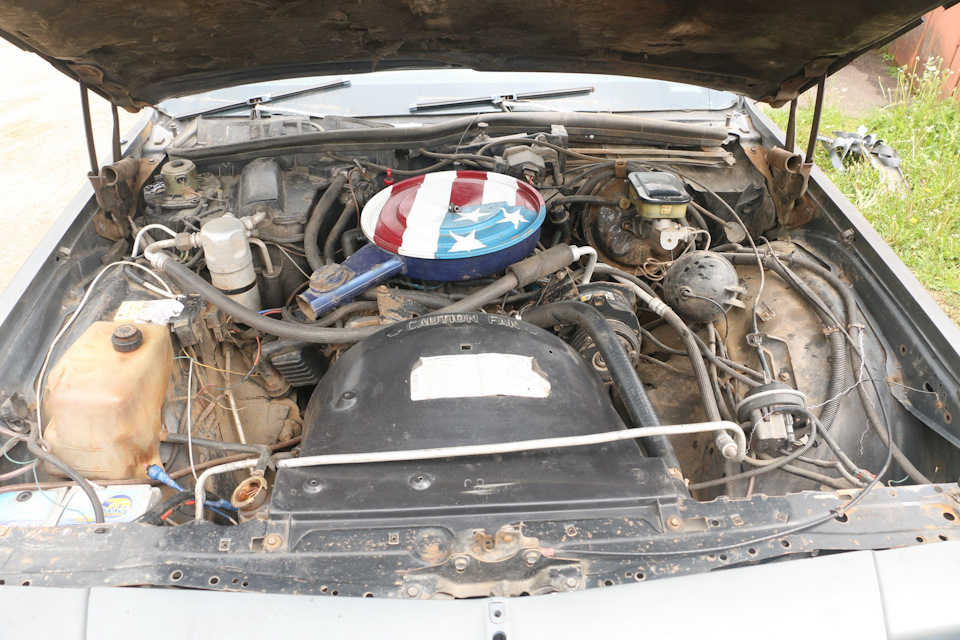

Спасибо всем за поздравления! Ближайшие планы просты - поставить на уверенный ход и скомплектовать наружку. По первой части пока разобрался с мотором: поменял масло и фильтры, устранил ошибку по бензонасосу, убрал течь из под помпы, поменял насос ГУР, жду прихода клапана холостого хода. Сейчас пришел фильтр коробки, как будет время поменяю масло и фильтр, промою гидроплиту, посмотрю давление в акпп - на каких режимах что показывает. По результатам замеров буду заказывать кит на переборку.

Расскажу немного про комплектацию: мотор v6 4.3 LB4 TBI (одна из ранних версий этого мотора, фактически это 5.7 tbi без 3-го и 6-го цилиндров), коробка 4-ступенчатый автомат 700R4 (такой же как был на К5 и обоих фаерах), задний мост маленький (7.5 дюйма) с "овощной" главной парой 2.56 и свободным дифом. Никаких perfomance package по подвеске/рулевому. По опциям необходимый минимум - кондиционер, электростекла, круиз контроль. Отсутствие центрального замка только несколько напрягает. Официально 6 мест - 3 спереди, 3 сзади.

Интересует ваше мнение о том, что должно стоять под капотом. По заводу это v6 4.3 tbi, мощность около 140 л.с. Это первый из моторов 4.3, потом пошли на блейзеры tbi мощностью 170 л.с., а на астро с разными видами впрыска до 190-200 л.с. С 96 года пошли бошки vortec с хорошей продувкой. На америкосовских сайтах много информации о тюнинге данного мотора. Путем установки голов vortec на мой мотор, а также более злого распредвала и карба можно получить 200-250 л.с. Янкесы получают 300-350 л.с., но там почти весь мотор надо перетряхнуть. Основной плюс этого варианта - формально по всем докам мотор остается 4.3, плюс мотор относительно легкий. Минусы - цена постройки мотора близка к v8, но это не v8)))
Вариант второй взять готовый мотор vortec от тахи, поменять впуск, поставить карб и получить те же 250+ л.с. Естественно тут меньше степень форсировки, больше ресурс. Плюсы - простота, почти стоковый вид подкапотного, хорошая отдача. Минусы - вес (там все чугунное).
Третий вариант, на мой взгляд самый неправильный - установка впрыскового более современного мотора. Вариантов море: от древнего L98 конца 80х до моторов серии LS.  В любом случае тут будет гемор с электрикой (вплоть до прошивки мозгов). Из плюсов - малый вес, хорошая мощность. Из минусов - куча электроники, сложность сращивания мозгов, приборки прочего, да и любому менту будет понятно, что под капотом неродной мотор.
В целом машина гоночной не планируется, резину жечь должна легко и непринужденно, разгоняться уверенно. Т.е. от 220 л.с. примерно. Расход волнует мало - на десяток выездов в год заправлю. Может я что-то упустил?
