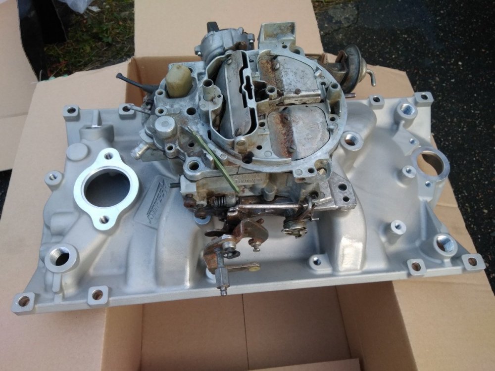

Filippoff Posted November 8, 2018 Author Share Posted November 8, 2018 (edited) В принципе все зависит от карба - их четырехкамерных два основных вида square bore (слева) и spread bore (справа). Первые сейчас самые распространенные - Edelbrock, Holly, Demon, типа performance более производительные и имеют лучшую отдачу на верхах. Вторые, spread bore, это карбы старой школы - Rochester Quadrajet, Carter Thermo Quad и т.д. - они скорее эвридейные (street), с хорошей тягой и эластичностью на низах за счет маленьких первичных камер и более слабые на верхах. В принципе все карбы маркируются по пропускной способности - cfm (количество воздуха в минуту). Карбы первого типа достаточно жестко привязаны к объему мотора (малый cfm не даст полной мощности на верхах, а большой cfm не будет работать на малых оборотах вплоть до отсутствия холостых). Карбы второго типа за счет малых первичных камер стабильно работают на всех объемах. Чтоб потом иметь возможность ставить любой карб я заказывал впуск на на 2 разболтовки (каждый вид имеет свою). Разные виды коллекторов для примера (последний не смотря на подпись подходит под оба типа) Edited November 8, 2018 by Filippoff 3 1 Quote Link to comment Share on other sites More sharing options...

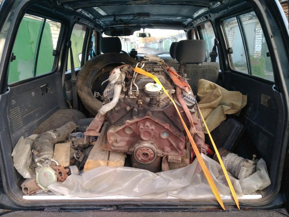

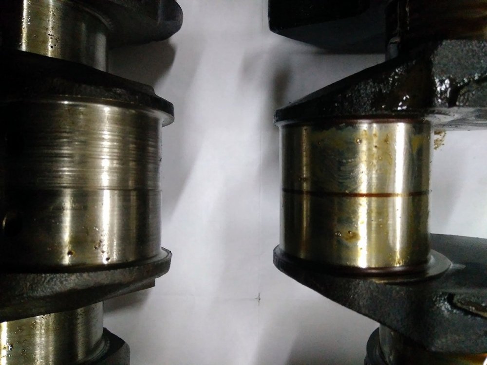

Filippoff Posted January 4, 2019 Author Share Posted January 4, 2019 Вести с полей. Первый купленный мотор с экспресса 98-го года оказался не совсем удачным: движок оказался разморожен. По начинке неплох - все в номинале, но трещины в блоке это финиш. Т.к. еще при покупке мне был обещан второй блок, то я его в скором времени забрал. Там оказался не блок, а почти еще один мотор, правда по непонятным мне причинам "стуканувший". Второй мотор 2001 года с саваны. По маркировке блока (10243880) и ГБЦ (10239906) движки одинаковые, но на самом деле есть отличия. Второй блок (на фото справа) оказался т.н. "четырехболтовый" - с креплением крышек коренных подшипников 4-мя болтами в отличии от 2-х болтового первого блока. Поршни имеют разную маркировку, хотя внешних отличий и разницы в весе не имеют. В остальном моторы идентичны. Слева "стуканувшее" колено. Долго его грызли. Сейчас пришли вкладыши, прокладки, сальники. Жду только цепь и буду собирать. Пока это выглядит так. 4 Quote Link to comment Share on other sites More sharing options...
