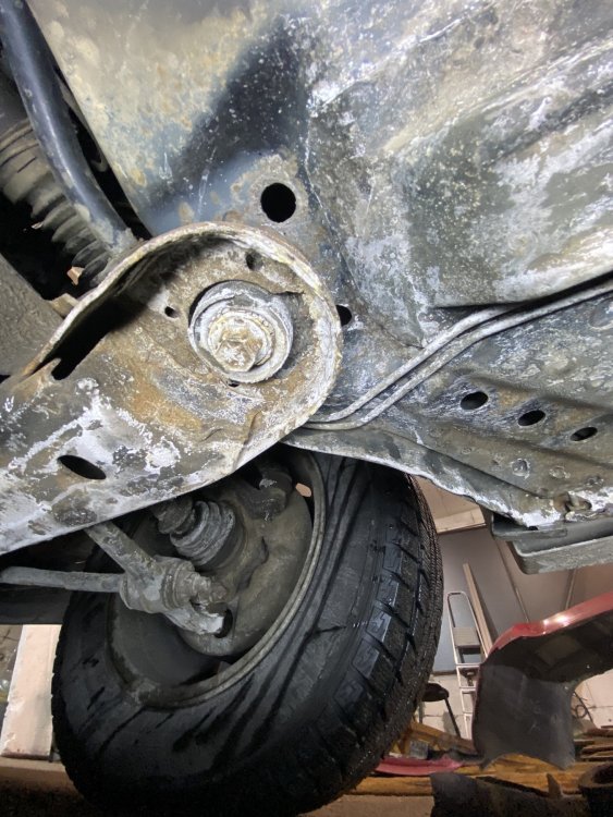

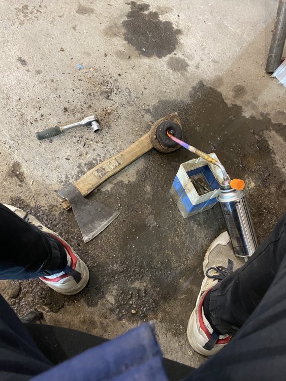

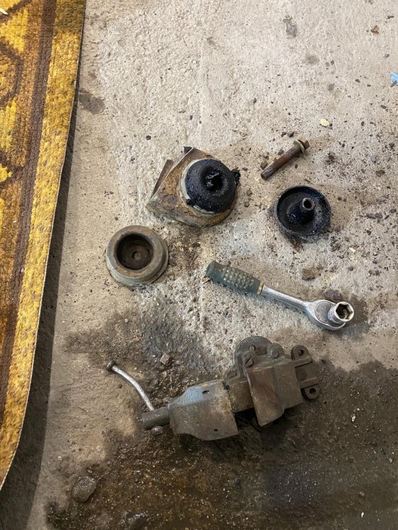

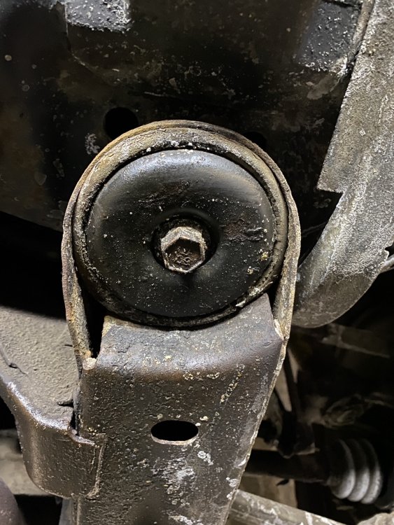

Monte Carlo Jr. Posted February 23, 2021 Author Share Posted February 23, 2021 Продолжая о доработках... Задняя левая подушка подрамника отсутствовала напрочь Думаю: у меня же есть донор, сейчас по быстрому сниму и поставлю на свой сейбл. Эти мысли были ещё в августе...😅 Как бы я не пыхтел с папой Карлой и компрессором - болты прокручивались. Пришлось срезать вместе с частью подрамника. Жёстко, сурово, но действенно. Он все равно уже с гнильцой был. Пару десятков минут с молотком и горелкой - вуаля! Стоит на месте как родная 😎 Но, следующее сообщение в этом теме будет очень интересным - отрыгнула коробка😏 Сейчас идёт ремонт и собрание материалов, скоро опубликую 1 Quote Link to comment Share on other sites More sharing options...
igorf Posted February 23, 2021 Share Posted February 23, 2021 То есть вы грели горелкой резину а потом поставили подушку ? Quote Link to comment Share on other sites More sharing options...
addam Posted February 23, 2021 Share Posted February 23, 2021 Серега как ты коробас умудрился угаманить? 30 минут назад, igorf сказал: То есть вы грели горелкой резину а потом поставили подушку ? Наверное грели болт возле резинки))))) 1 Quote Link to comment Share on other sites More sharing options...
igorf Posted February 23, 2021 Share Posted February 23, 2021 10 минут назад, addam сказал: Серега как ты коробас умудрился угаманить? Наверное грели болт возле резинки))))) Cудя по цвету резины подушку убили Quote Link to comment Share on other sites More sharing options...
mz42 Posted February 23, 2021 Share Posted February 23, 2021 5 минут назад, igorf сказал: Cудя по цвету резины подушку убили Но она же есть) неужели нет таких подушек в продаже?? Quote Link to comment Share on other sites More sharing options...
valun6x6 Posted February 23, 2021 Share Posted February 23, 2021 Я уже говорил, когда ко мне обратились - брать образец или то, что от него осталось и ехать подбирать. Иначе никак. Хотя 2 фильтра на Шате-М были в наличии😌 Quote Link to comment Share on other sites More sharing options...
monte carlo Posted February 23, 2021 Share Posted February 23, 2021 11 часов назад, mz42 сказал: Но она же есть) неужели нет таких подушек в продаже?? есть почти всё, вопрос то в ценнике. Quote Link to comment Share on other sites More sharing options...
Monte Carlo Jr. Posted March 13, 2021 Author Share Posted March 13, 2021 23.02.2021 в 09:36, igorf сказал: То есть вы грели горелкой резину а потом поставили подушку ? Она двусоставная. Одна часть, которая не нужна, сгорела напрочь. Нужный фрагмент встал ах#енно👍 23.02.2021 в 10:07, addam сказал: Серега как ты коробас умудрился угаманить? Наверное грели болт возле резинки))))) Да само как-то... Я ж выезжаю только раз в месяц вокруг своего квартала, чтоб машина не застаивалась 😅 23.02.2021 в 10:25, mz42 сказал: Но она же есть) неужели нет таких подушек в продаже?? Новые из У.С.А. около 35уе. Тогда донора я зачем брал?)) 23.02.2021 в 13:34, valun6x6 сказал: Я уже говорил, когда ко мне обратились - брать образец или то, что от него осталось и ехать подбирать. Иначе никак. Хотя 2 фильтра на Шате-М были в наличии😌 Видимо по новым зч в РБ буду ограничиваться только этими фильтрами😒 Quote Link to comment Share on other sites More sharing options...
